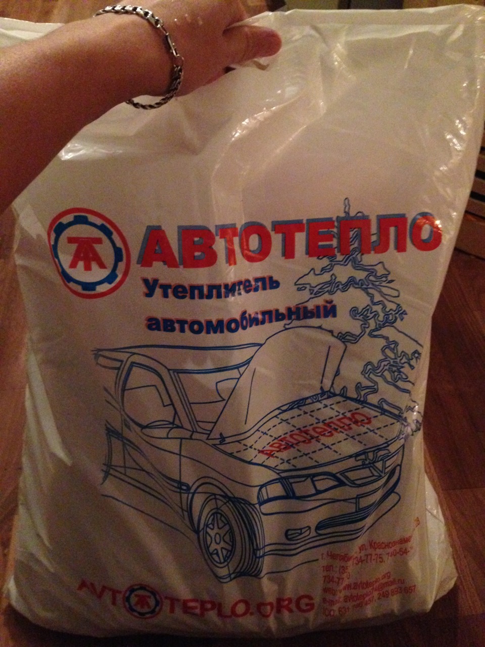

Привет, и так 3е декабря, начну с того что наконецто постелил утеплитель "автотепло" приобретённый месяц назад ещё по теплу, поездив с ним пару дней, могу сделать вывод что толк от него есть но не большой, двиг конечно остывает с ним дольше это факт, не на много но все-таки, плюс мотор теперь вобще не слышно ни в салоне ни на улице, а вот то что на холодную быстрее греется я не заметил, хотя у нас и морозов то серьезных пока небыло, ну хз, дальше будет видно)

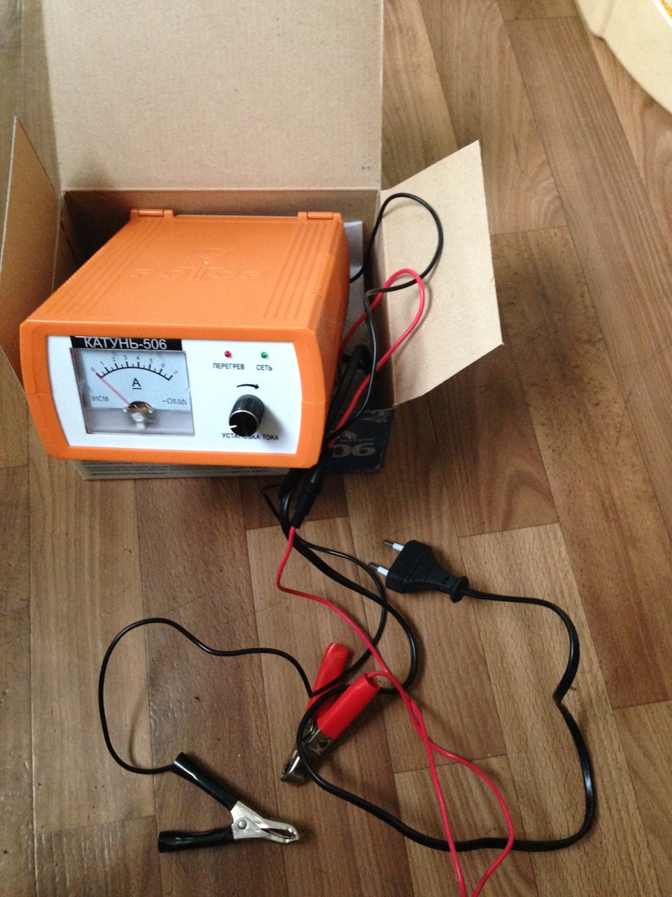

Дошли руки и до аккумулятора, заметил так же что индикатор заряда горел всегда зелёным а потом погас, судя по инструкции это значило что его необходимо зарядить, тк видимо мои постоянные кратковременные поездки с работы на работу с включёнными потребителями немного его разрядили, хотя Гена постоянно дает заряд 14,3-14,4 даже с ближним и печкой, вобщем снял, решил проверить банки на наличие электролита, и тут выяснилось что в некоторых он намного ниже уровня, пришлось идти в магаз, покупать дист. воды и доливать до уровня, так же купил простенький не дорогой зарядник, тк своего у меня небыло а просить у соседей как то не хотелось, прежде чем зарядить, у электриков замеряли плотность электролита, и как и ожидалось она тоже упала, хотя машина также как и раньше заводилась с пол оборота, в итоге поставил на суточную зарядку, на 4 ампера, зарядник автоматический после полной зарядки отключился сам, акуум вроде ожил, индикатор снова загорелся зелёным и заряд стал держать стабильно 12,6 а до этого было 12,1-11,8 но все равно буду внимательно следить за ним т к серьезной зимы у нас ещё пока небыло, и будет не особо прикольно если он умрет в самый неподходящий момент)

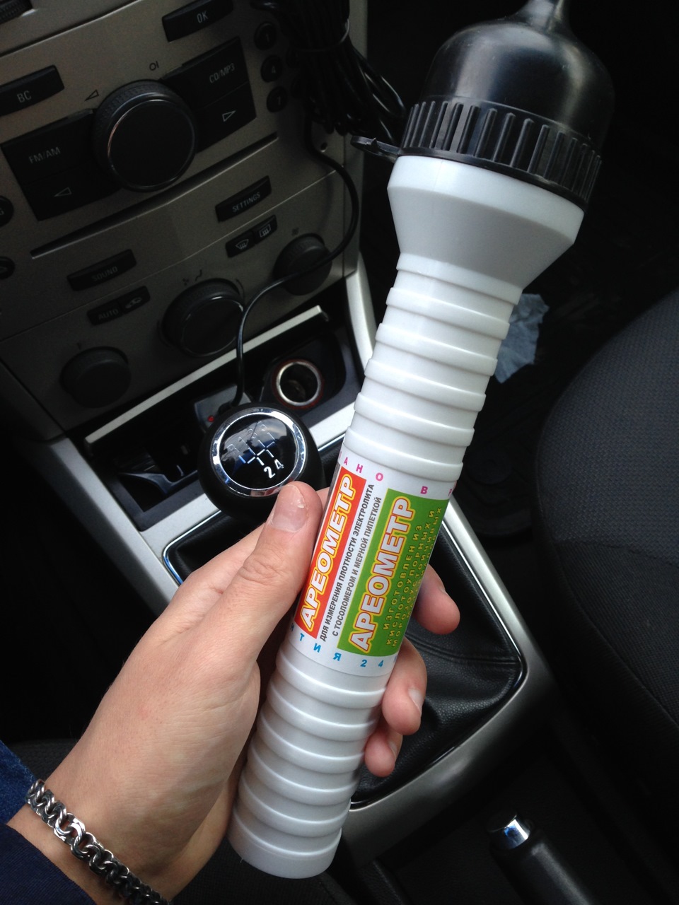

Ну на этом можно и завершить мою запись, хотя есть ещё и по мелочи кое что, например купил себе ареометр чтоб можно было самому мерять плотность электролита в случае необходимости, литр антифриза на всякий случай и ещё что то там, даже и не помню уже, думаю не стоит об этом расписывать))

Где и по чем брал одеялко?
Не рано ли ты его накинул, на следующей неделе опять +8))
На кулакова 13г контора у них, на астру 1800 стоит) ну будет сильно греться сниму, делов то)
Спасибо. Я на Элантру хочу купить.
221-256, 8-961-483-70-04. Звони узнавай, может не быть в наличии!(
Спаибо!
