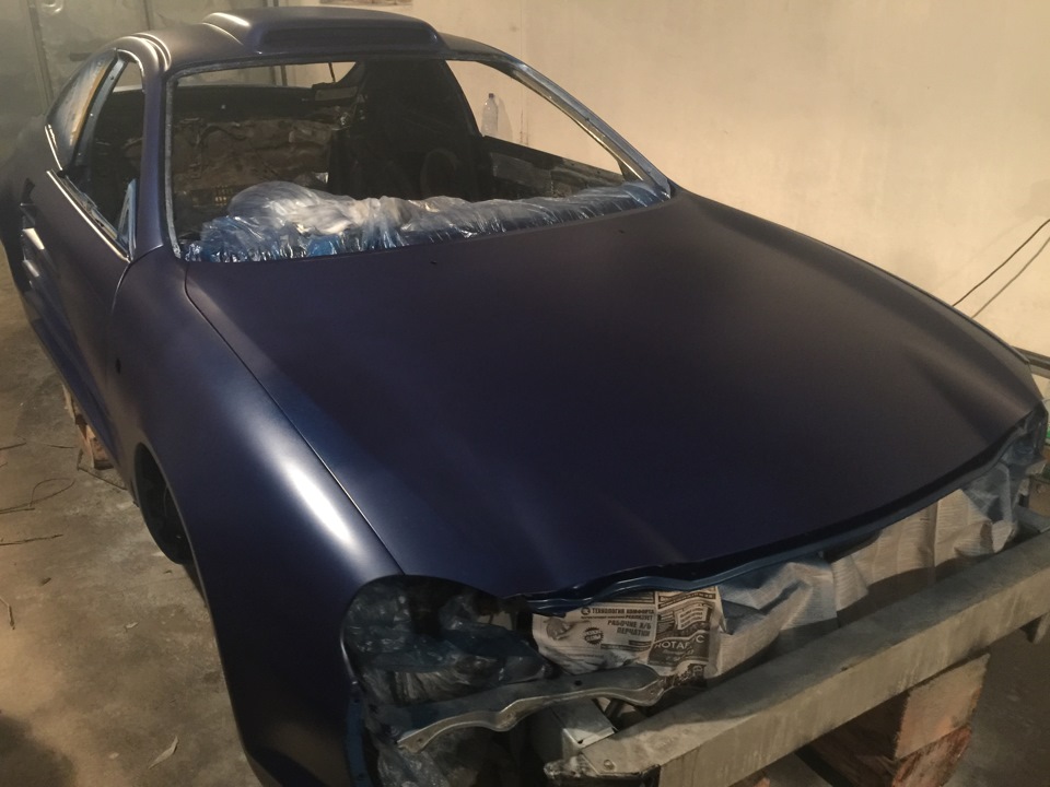

после того как мы разобрали салон, начали разбирать всю морду.
сняли телевизор, радиаторы и балку нижнюю. пришлось снимать так же и "косу"
вырезали аккуратно и приваривали новый телевизор точно по заводским точкам контактной сварки. а дабы убедиться в том, что у меня не повело кузов, я созванивался несколькими целиководами в городе и производил замеры)
когда приварили телевизор, стали заниматься проводкой и блоками предохранителя, благо был знакомый электрик который решил проблему за пол дня и авто завелось, напомню что после удара авто перестало заводиться)
прикинули бампер, крылья, фары и новый капот
работа затруднялась тем, что я был еще на костылях и не удобно было работать в таких условиях.
после всех примерок начали уже мазать и шоркать)
больше недели мы мучились с порогами, дабы подогнать все правильно и без Колхоза, но вроде бы все сделали)
а потом долгое время грунтования и замыкания авто в круг)
после всех этих процедур мы преступили к покраске. честно, не хочу много писать, расскажу в вкратце. Покрасили, отполировали) ну а остальное смотрите по фото)
