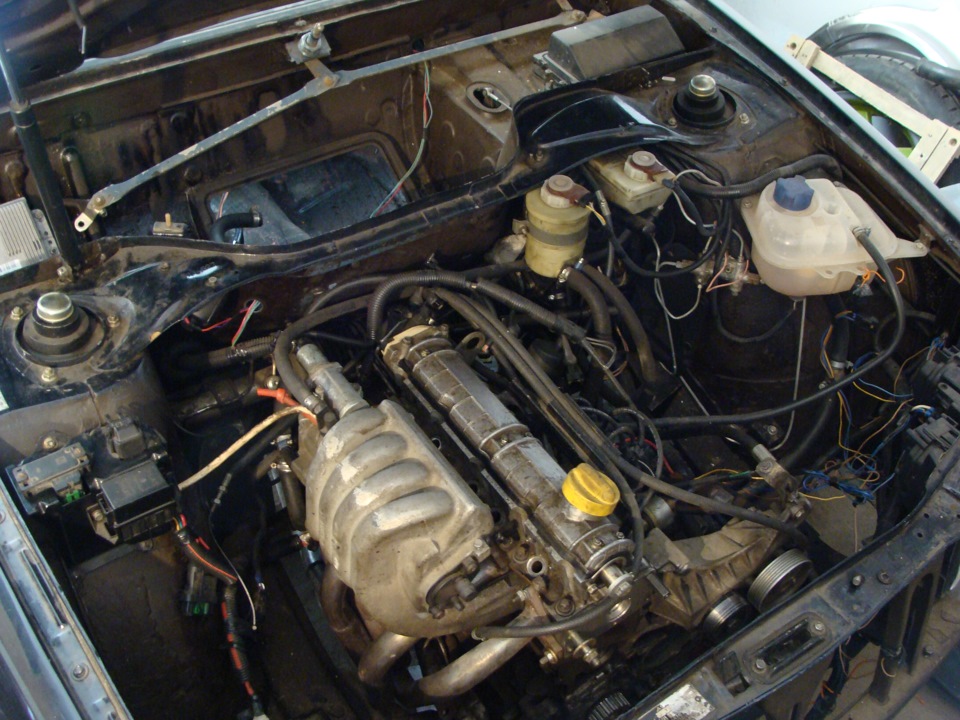

После того, как машина оказалась у меня, надо было, первым делом, поменять ремень ГРМ. А всё из-за того, что машина 5 лет стояла без движения. Не хотелось попасть на ремонт ГБЦ. В запасе у меня лежал ремень GATES 5370XS, купленный по халявной цене))) После снятия всего механизма ГРМ, решил, что надо менять все ролики, т. к. они имели люфт, который меня не устроил. Но при работе двигателя это никак не сказывалось. Ничего не шумело и не визжало)))

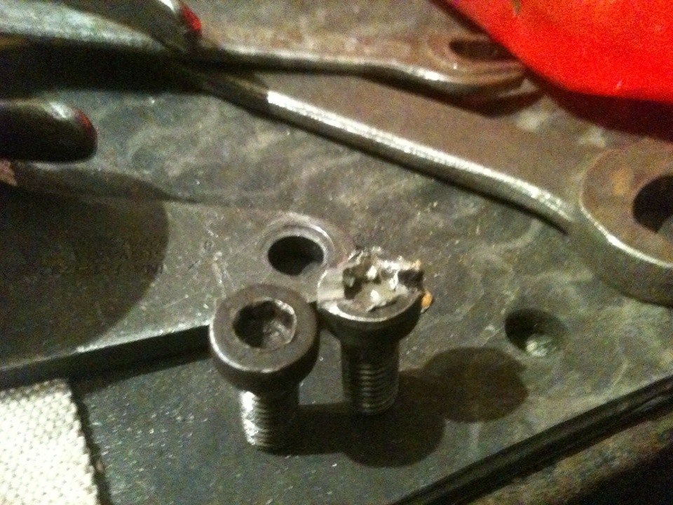

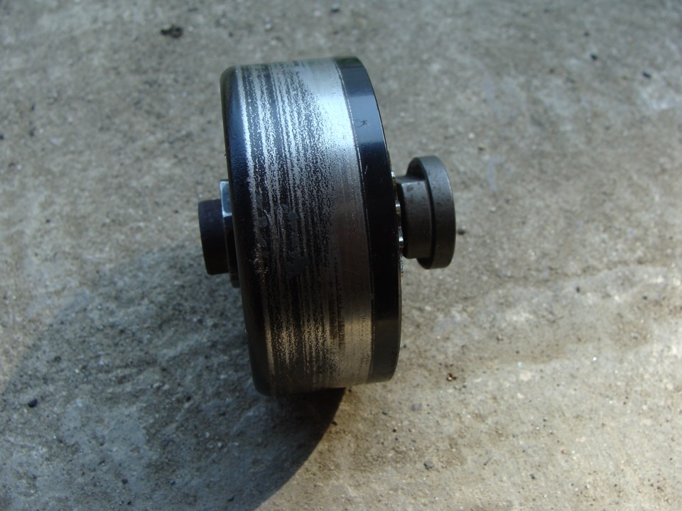

Когда начал снимать промежуточный ролик ГРМ, то мне начали парить мозг его крепящие болты. Там 2 болта с внутренним шестигранником на 6. Один я еле-еле открутил, а второй, зараза, провернулся. Пробовал звездочку TORX вбить и открутить, не помогало. Пришлось зубилом сбивать, удалось открутить. Первый раз таким методом откручивал:D
Вот они, гадёныши:
Также снял рампу впрыска, т. к. надо было заменить уплотнительные кольца, не на форсунках! Снял генератор, дроссель, который подклинивал, ну и всякую навеску, которая попадалась под руку)))

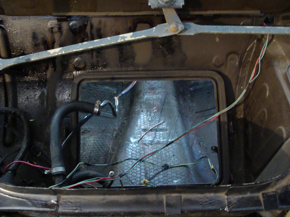

Печку снял, потому в салоне были небольшие следы от антифриза. Радиатор печки тёк.

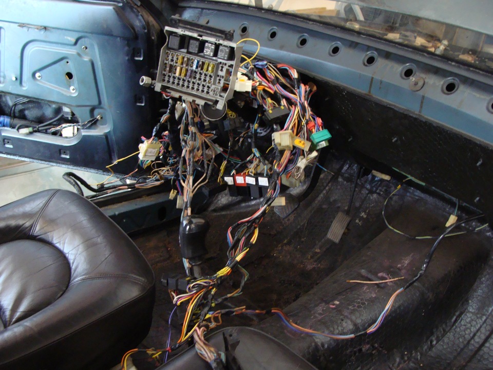

В салоне ковролина спереди не было. Были различные коврики, всё вытащил, кроме сидений, снял ОТ, поднял всю проводку над полом, что можно было спокойно убрать весь мусор и пропылесосить))

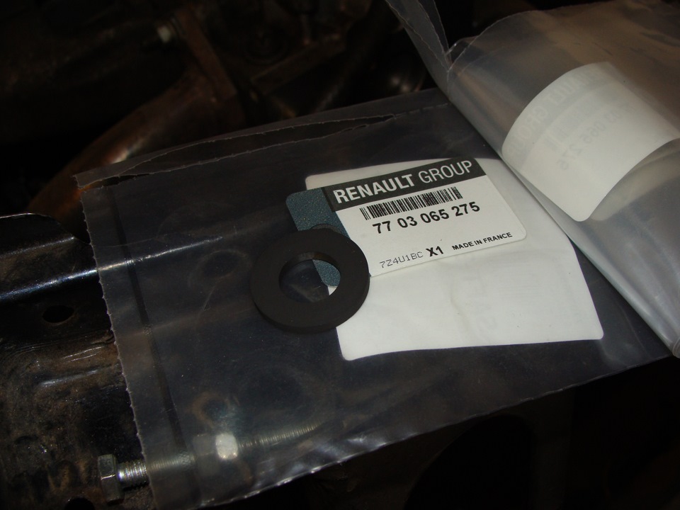

После прибытия зипов, начал по-тихой собирать. Поставил уплотнительные между рампой и ГБЦ:
Тот самый ТИГАР 98)))

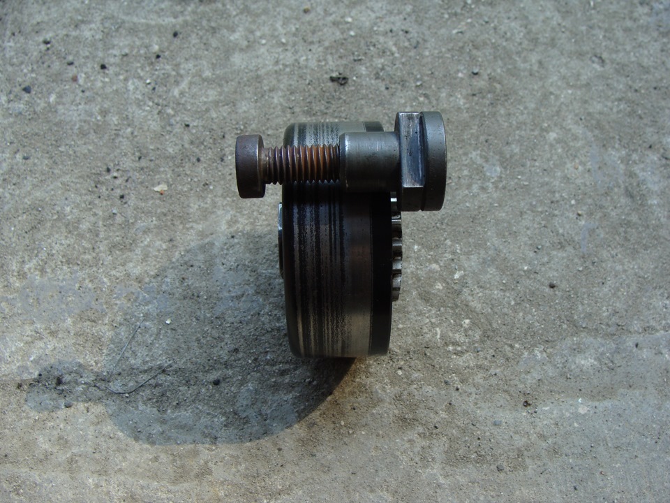

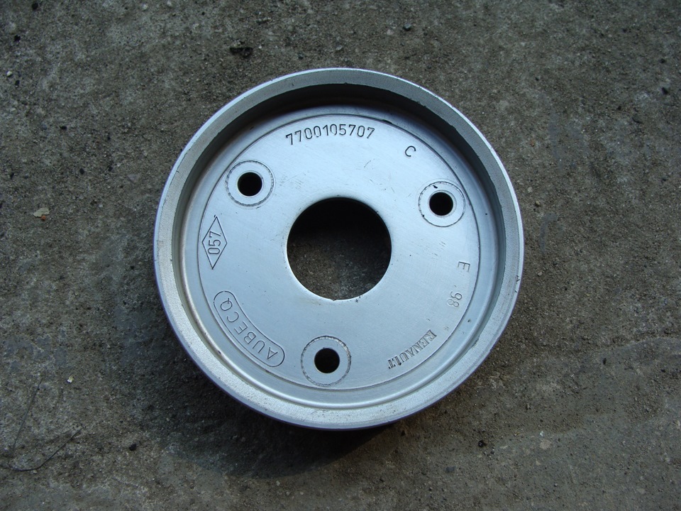

Алюминиевый шкив насоса ГУРа F3R:
Натяжной ролик кронштейна под кондей, которым натягивается ремень вспомогат. агрегатов:

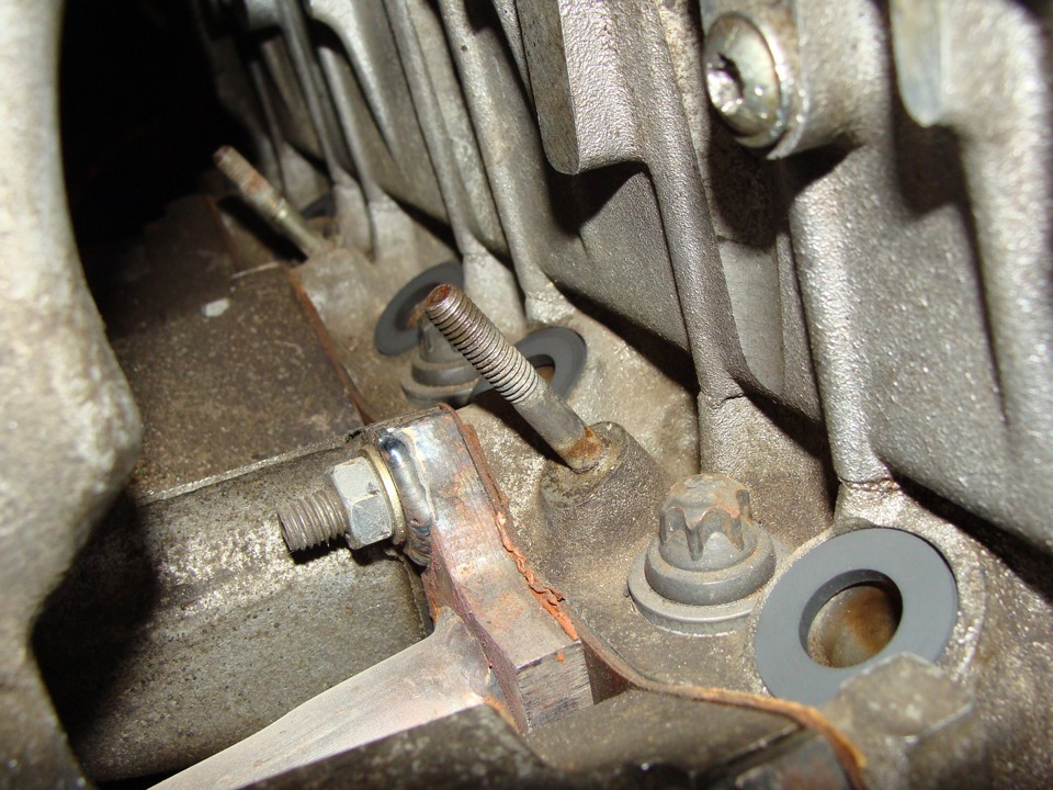

Поставил новую помпу. Предварительно нарезал резьбу метчиком М6х1 вроде(забыл уже, давно делал), куда прикручивается передняя крышка ГРМ.
Ну и так вид:

Ничего такой коллектор выпускной, жду б.ж с фото всей выпускной системы)
Всё будет=)

Подскажи пожалуйста, у тебя генератор на 75 или 110 А ?
На 75
Получается он станет на такой кронштейн под кондей. А этот ремень 1420мм норм стал?
Вот на данной машине ремень 1420 нормально встал, а у меня все тоже самое но не налез, по хорошему обычные 75 а генераторы которые в основном на реногорах стоят, они сюда колхозно встают, 110 а генератор у него ухо натяжки смещено вправо на 35 градусов, 75 а на лагунах такие тоже есть, они именно под кронштейн кондиционера, прикручиваться должен двумя болтами, а натяжка ремня производится роликом
Просто я купил такой кронштейн с насосом… вот изучаю что к чему))) Как его поставить и т.д.
когда генератор поставишь поймешь что надо доделать) там не сложно
Я хз че за насосы гура ставили… к меня ремень 1125 еле еле налез. Щас взял 1138
Ну там же несколько вариантов. Насосы от Вольво с Вольво кронштейном. Тут стоит универсальный кронштейн под насос гур и компрессор кондея, только компрессора нет.
FaRaON33
Здесь на данной машине стоит ремень 1420, я когда у себя на князе кондей снял, теоретически должен был встать такой же ремень 1420, потому что все одно и тоже, но он у меня не налез) пришлось покупать 1450
FaRaON33
Для насоса ГУРа от F3P нужен ремень 1183 мм. А для насоса F3R — 1125 мм. вроде как)
FaRaON33
там еще по разному можно их прокинуть. по книге если прокидывать то 11хх с хреном, а если как в башку зайдет то 1425мм
Всё зависит от кронштейна. У кого без натяжного ролика, там будет ремень 11хх. А если есть, то 1420. Соответственно, с кондеем ещё длиннее ремень. Ремень стоит правильно.
Я на 1425 прокинул без ролика :)
2 раза обмотал?=)))
Не. С колена на гену, потом на помпу, на гур и на колено. А по книге с гены на гур надо и на помпу потом до колена, вроде
