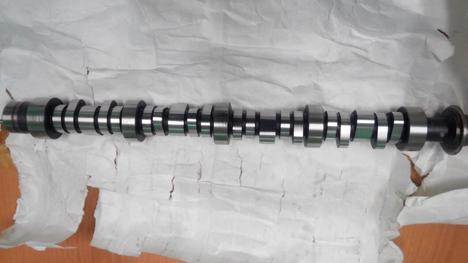

Полгода (ПОЛГОДА!) я ждал возможности изготовления сего чуда (человека не было в Москве). Помог Sergey524, за что ему спасибо огромнейшее. Договорился, отвёз, забрал. Фотки скинул. Фото выкладываю в том порЯдке, в каком он мне их скидывал с небольшим перерывом.))
Планирую на этом валу выйти на 200-210 л.с.
Пишу "ну ты сам вал-то сфоткай, а то на Драйве скажут "колбасу какую-то выложил"" )))

ОКБ Динамика может сделать. Проще и дешевле переточить только мивечные кулачки, как у Стаса Стайера. Настроить удаленно может Юра Ёжик.
Чтобы всем было понятно это заводской вал от 69 мотора, только все кулачки на нем перешлифованы.
Увеличен подъём всех клапанов на 1,6 мм .
Фазы тоже изменили на сколько это было возможно.
Теперь впуск
-кулачек А 272
— кулачек В 254
— кулачек С Мивек 284
Выпуск 275
Что получится на выходе после настройки покажит практика.

Скажем так, это доработанный вал от мотора 4G69 (у меня именно этот мотор)

Точно могу сказать, что не больше 280, т.к. Мивек.
Подьем на ВСЕХ кулачках увеличен на 1.6 мм
