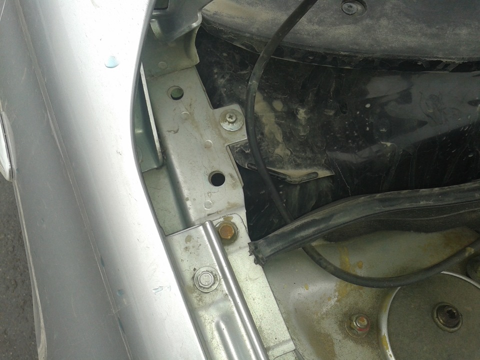

Особо меня волнует крыло с водительской стороны, туда частенько залетает листва, и приходится вычищать, чтоб по осени не перегнивало…
По установке не понадобится ничего кроме самих заглушек и рук, так как они просто вставляются и всё!
Так выглядят места до установки заглушек.

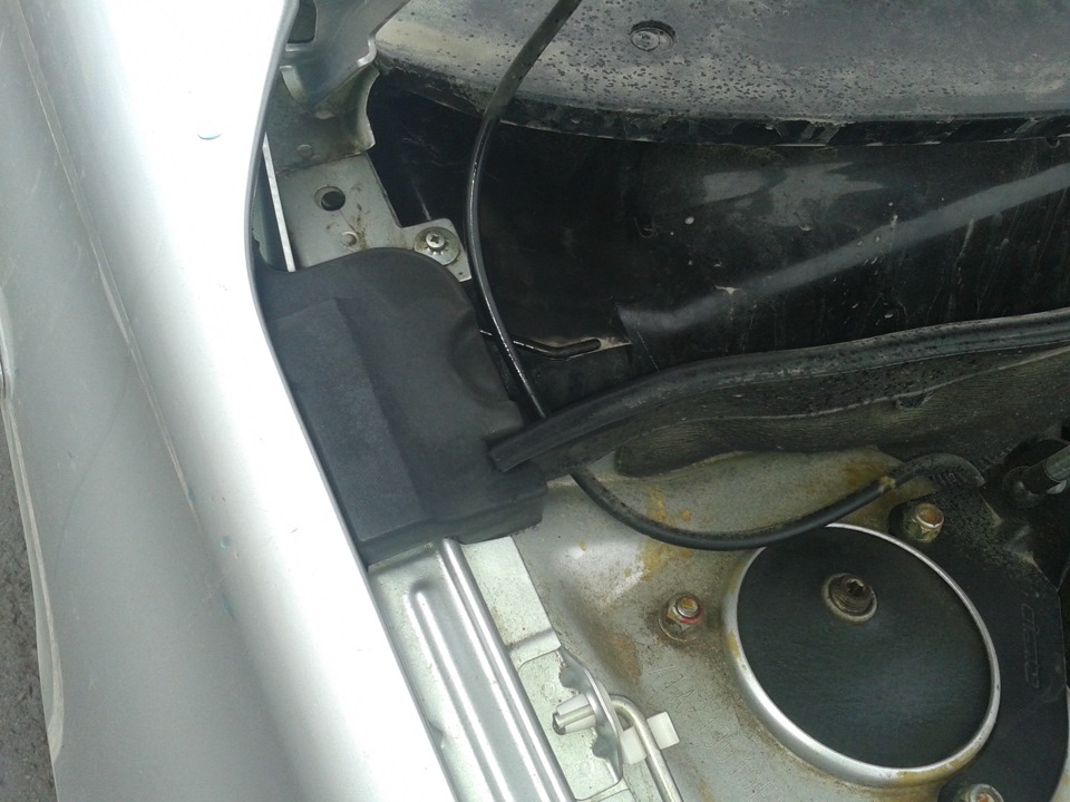

Материал заглушек интересен тем, что впитывает в себя жидкость… Поэтому для полной безопасности обильно пролил их перед установкой силиконовой смазкой!

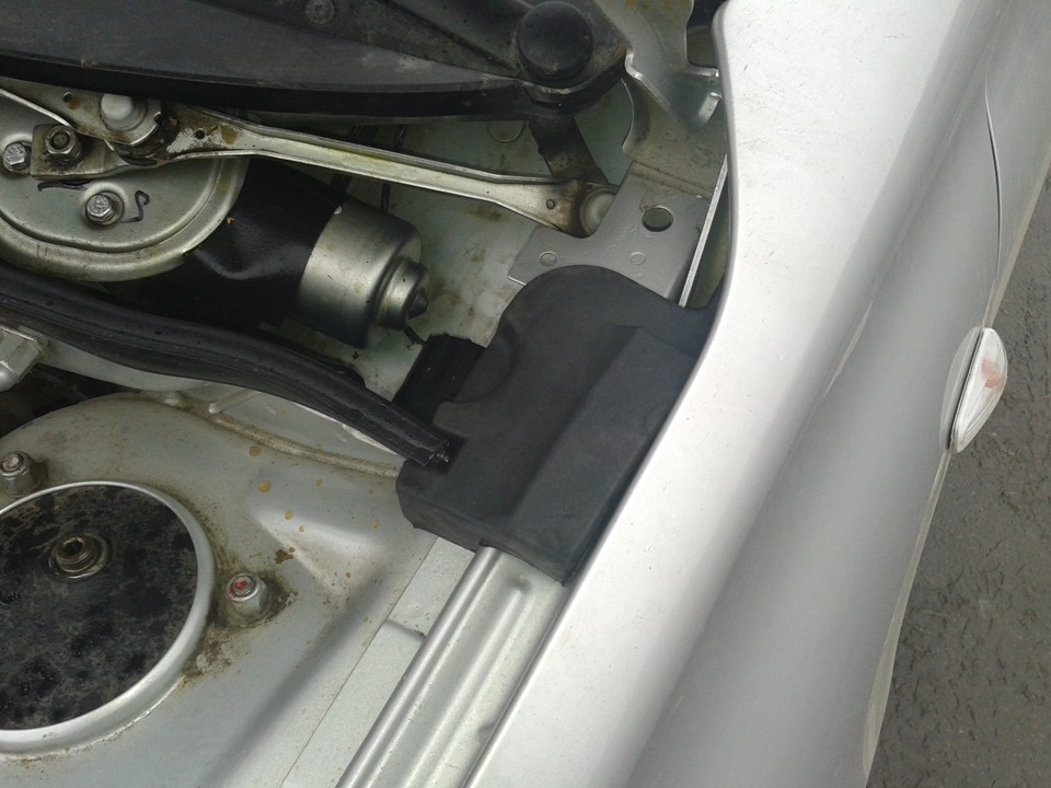

Как видно, встали идеально, стоят крепко… хоть и держатся по сути, только за счёт своей формы, которая облегает данные места.
Теперь ждём, время покажет, стоящее это решение или нет!

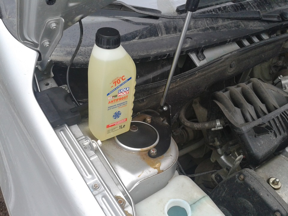

P.S. Прикупил ещё концентрат стеклоомывайки ради интереса, тоже попробуем…
Запах приятный, напоминает дыню…

ну что, нужная вещь?
Ага, листья не летят так в воздушный фильтр. И с другой стороны, трапеция дворников чище.
Реже дренажи чистить приходится.
Главное заглушки проливать смазкой силиконовой, раз в год хотя бы… Чтоб как у некоторых не прилипали к капоту по зиме. И водой не пропитывались.

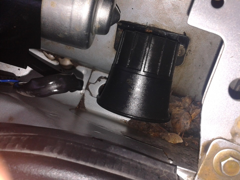

А саморезы сирены не текут в салон? У меня она так же прикручена и по идее если саморезы не герметичны, то вода с жабо будет попадать в салон. На моей сигналка стоит всего месяц и пока вроде сухо, но на долго ли.
Ну вот скоро машине 3 года, нормально всё.
Значит повода для беспокойства нет.
зимой от влаги задубеет и прелипнет к капоту =)
Ставились зимой, всю зиму простояли — и ни разу не прилипли =)
А не прилипли, потому что физически влагу не впитывали, так как в них целый баллон силиконовой смазки влит.

Стойки чем так прикрыл?
Есть в БЖ:
www.drive2.ru/l/5906679/ — первая проба
www.drive2.ru/l/6585533/ — окончательный вариант
Говно этома не заглушка. Снимай и в топку…
Не сниму, листья с берёз падают и теперь мне не забивают пространство над салонным фильтром и моторчиком стеклоочистилелей. В прошлом году я задолбался всё это вычищать, сейчас хоть проще с этим…
Снять то я сниму, но когда буду подкапотку мыть и после ещё разок силиконом пролью их…
такие же поставил
да, листы меньше, подтверждаю
снижение шумов никаких не замечено
и тоже их обильно в силиконе искупал, начитавшись =)

бл.дь, всё открыто-мотор-редуктор, колокольчик, ваще нашли где прилепить, говна какие то скапливаются…хоть бы прикрыли щитком каким, на десятках же нормально было…а так, откроешь капот, и всё наружу.некрасиво…
А ко мне то какие вопросы?
Иди в салон АвтоВАЗ, да посмотри- там также все Гранты и Калины стоят… зайди в Nissan, так на Datsun идентично, никаких кожухов!
Это к проектировщикам претензии.

А вот концентрат это интересно…
Залил полный бачок бутылированной воды и грамм 30 концентрата. На улице не холодно, больше не стал. Чистит хорошо, особенно соль и реагенты. Дешёвая омывайка так не справлялась, приходилось по 2 раза брызгать.
Обычной омывайки. У меня Башнефть омывайки вонючая и прям туда концентрата плюхать?
Не не не, перечитай. Воды конечно!
Ясненько. Спасибо
Не знаю… Стоят второй год. Ни хрена ничего не впитали.
Почище хоть с ними?
Без них не пробовал))) не могу сравнивать. Но под ними точно сухо и тепло)))))
Эффект есть листвы меньше будет у самого стоят такие
Во, ну хоть один позитивный коммент!
Да только могут помидоры начать кидать))
для себя понял, что вещь абсолютно бесполезная…
Что за черный колпачок с водительской стороны?
Колокол сигнализации!
Снимите это немедленно. Очень хорошо впитывают влагу при отсутствии реальных преимуществ.
Текст то читал? Я туда 2/3 баллона силиконовой смазки влил! Не впитывают они больше ничего!
Читал и очень внимательно. Стояло у самого такое барахло, когда снял ух…ел. Не жалеешь авто — воля твоя.
Ну и что там было?
Вода там, что ещё. На моей машине в рвань превратились. Зима была такой, что день тепло, ночью мороз, в промежутках мокрый снег. Каждый день лазить силиконить — не вариант. Лучше бы из пенополистирола сделали такие детали. Сам думаю купить новые и вырезать. За домашнее изготовление не беспокоюсь, основную форму вырежу.
слушай а опорники чем закрыты ? при беглом осмотре не нашел записи
Здесь есть, видел где то. Заглушки от фар чего то вазовского. Резиновые, подошли по фото норм.
нашел )
Вот записи!
Спасибо ! Нашел
sorenkzn
Заглушки фар от Приоры. Вот типа этого.
Не угадал!
По фото смотрел.))) Размер не ясен, а так похоже.
Установлены с завода. Сделал тоже самое, пропитал капитально, и места подкрылков обработал тем же. То бишь силиконом.
