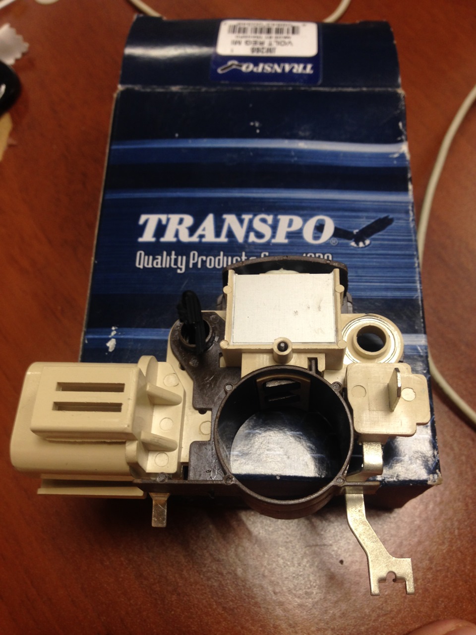

На следующий день, на работе в комфортных условиях с тисками, молотками, кувалдами, и ворчащими помошниками, он был разобран, промыт, прочищен от травы и всякого трипера, подшипники были живыми и промыты вд-40, смазаны супер немецкой б**** дорогущей смазкой, проверены диоды на мостике, а вот щетки были подуставшими, но решено было ставить так, а потом еще если что заменен регулятор!

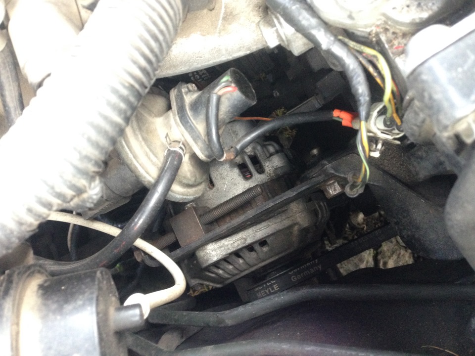

В обед опять же, попытка вытащить Геннадия ваз 2110 из подкапотного прострнаства с первой попытки не увенчались успехом, по книге его вообще родной вынимать надо с низу!Снимать выхлопную, короче это просто пиздоссс!
Но как говорится хер там, Я открутил генку бросил его на шрус, снял клапан ЕГР? снял с генки крышку пластиковую, снял диодный мост, естественно он уменьшился в размерах и вылетел пулей не от этого, а от Моих матюков о заканчивающиемся обеде!
На следующий день, родной Генка купленный и почищенный залетел в эту щель как пуля, или как велосипед в гараж, так что возьмите на заметку, снять можно все таки через верх!
Все установил, подключил, завел и ёк макарёк, зарядка 15.0 вольт показала китайская клемка, а потом начала падать до 14,5 вольт, короче Я был доволен!
