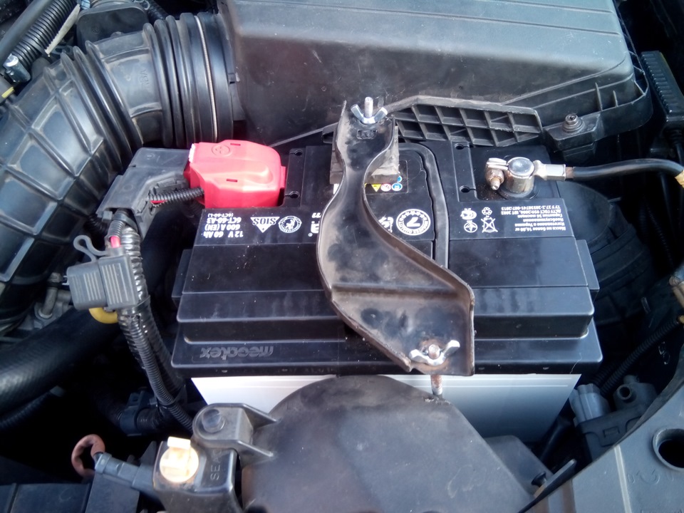

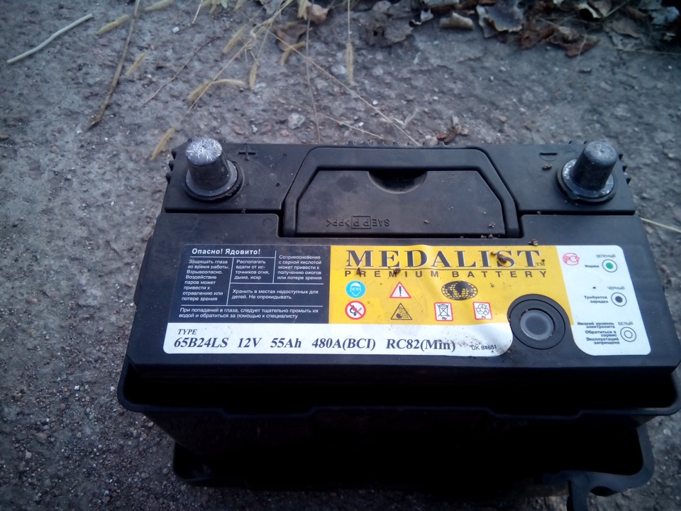

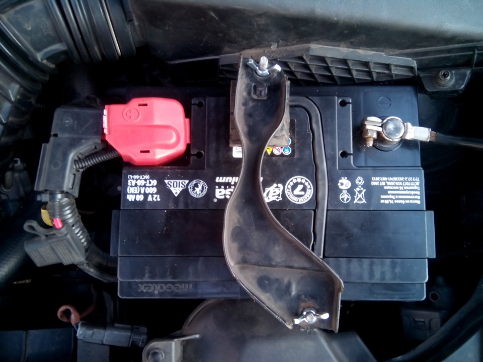

Сегодня заменил аккумулятор, старый под устал была 55 MEDALIST решил взять большего объема и по больше пусковой ток, аккумулятор брал у хорошего знакомого ему я доверяю и большое спасибо Дима. Так что к зиме готов. Осталось только переобуться на зимнюю резину. А и совсем забыл кому интересно под сам аккумулятор я подложил две про резиновые подложки по 4 мм, за место шайб поставил барашки очень удобно. Осталось теперь заменить только поперечную крепеж аккумулятора ибо старый не сильно подходит.
Емкость, Ампер 60
Размеры 242x175x190
Пусковой ток (EN) 600

Легко стал?) мой с шириной 175 уперся в ухо короба воздушного фильтра и потом грибок на трубе забора воздуха еле стал… Пришлось отгинать немного железный бортик на площадке АКБ)
Чу-чуть под углом засовывал. Сказать что тяжело так вроде нет все более менее норм.
