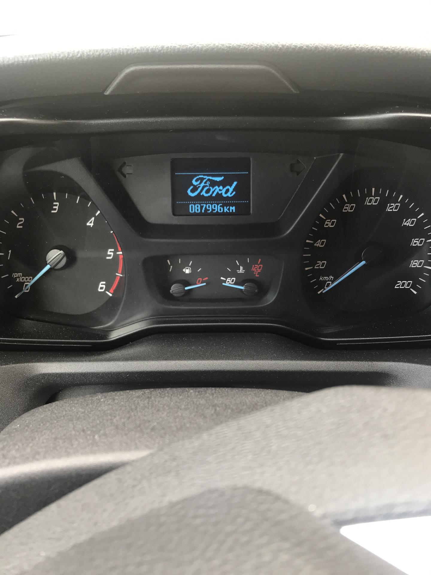

Они сейчас позвонили и говорят: Мы завели Форд, но через некоторое время он начал глохнуть. Вылетает ошибка "грязный топливный фильтр". Говорю, блин эта ошибка вылетает еще со вторника. Вы вместо его замены, меняете топливный насос. Зачем? Поменяйте фильтр и посмотрите что будет. Они: замена топливного фильтра платная услуга. Говорю: ок, меняйте. Завтра приеду, разберёмся. Они: Нет, сначала приезжаете, оплачиваете, потом меняем. Вот суки…Да же страшно завтра ехать, блин могу и влупить кому нибудь…

Если мне не изменяет память 😁Силовое Реле под капотом грелось и выключалось.
Пробег 87к

Если глохнет, то два варианта, недостаточно топлива (возможно фильтр косячный, пропускная способность плохая) или подсос воздуха, несильный, но постоянный.
Ещё фильтры внутри складываются и всё гамно летит в форсунки, вот это реально хреново.

Да, жесть комп показывает что фильтр забит, когда его меняли и сколько проехали на авто.
менял… никогда. Проехали… 500км))
Тогда недумаю что дело в фильтре, хотя все может, а сами не пробовали его заменить может брак какой
Да были уверены что вчера всё сделали… Поэтому и не полезли сами
Тащить нужно не к диллерам, а к нормальному диагносту, нужен номер ошибки, потом уж и дальше думать.Если там одни бараны сидят какой от них толк?
номер ошибки мы знаем еще со среды(вызывали своего спеца, пока ждали в среду эвакуатор, он компьютером диагностировал. Все ошибки стерлись, кроме одной. низкое давление в системе )…и офицалам сказали это. только в место замены топливного фильтра был поменян топливный насос и в место того что бы заменить(проверить) датчик низкого давления(оказывается и такой есть) они снимали и чистили бензобак.
Топливный насос вам поменяли который в баке стоит, он создает давление в нижнем контуре от бака через фильтр и до ТНВД. Поджечь вы его могли, когда у вас топливо кончилось в баке, он же погружной и смазывается соляркой, обсохли-вот и беда эта…Смысл чистки бензобака я не понимаю… у вас там пробег то копеечный… И все же номер ошибки озвучьте.
Ошибка P2539
Датчик давления топлива, низкое давление-G410: обрыв цепи
Прозванивать цепь значит нужно, мерить давление
они сейчас позвонили и сказали, что если менять топливный фильтр то это платная услуга. Будете платить?! У меня нормальные слова заканчиваются…Скорей бы понедельник. Послал я их…
Ну залезть туда по любому нужно и удостоверится, но 99% думаю что он в порядке
так они туда ни разу не лазили…
На твоем месте я бы хотя бы слил с фильтра солярку через краник (снимать ничего не нужно)и посмотрел на солярку какая она там.
сливали, норм всё там. Первый раз немного — секунд 5 лилось…второй раз, секунд 20 сливали. Но ошибка не стирается.
Значит звонить цепь на дачик, либо менять его на заведомо новый и смотреть что изменится…Если они будут отказываться, бери с них отказ в письменной форме с датой обращения, печатью и заказ-нарядом… и беги от туда по дальше. Ремонтируй в нормальном сервисе, а на этих уродов через суд…
