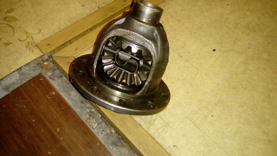

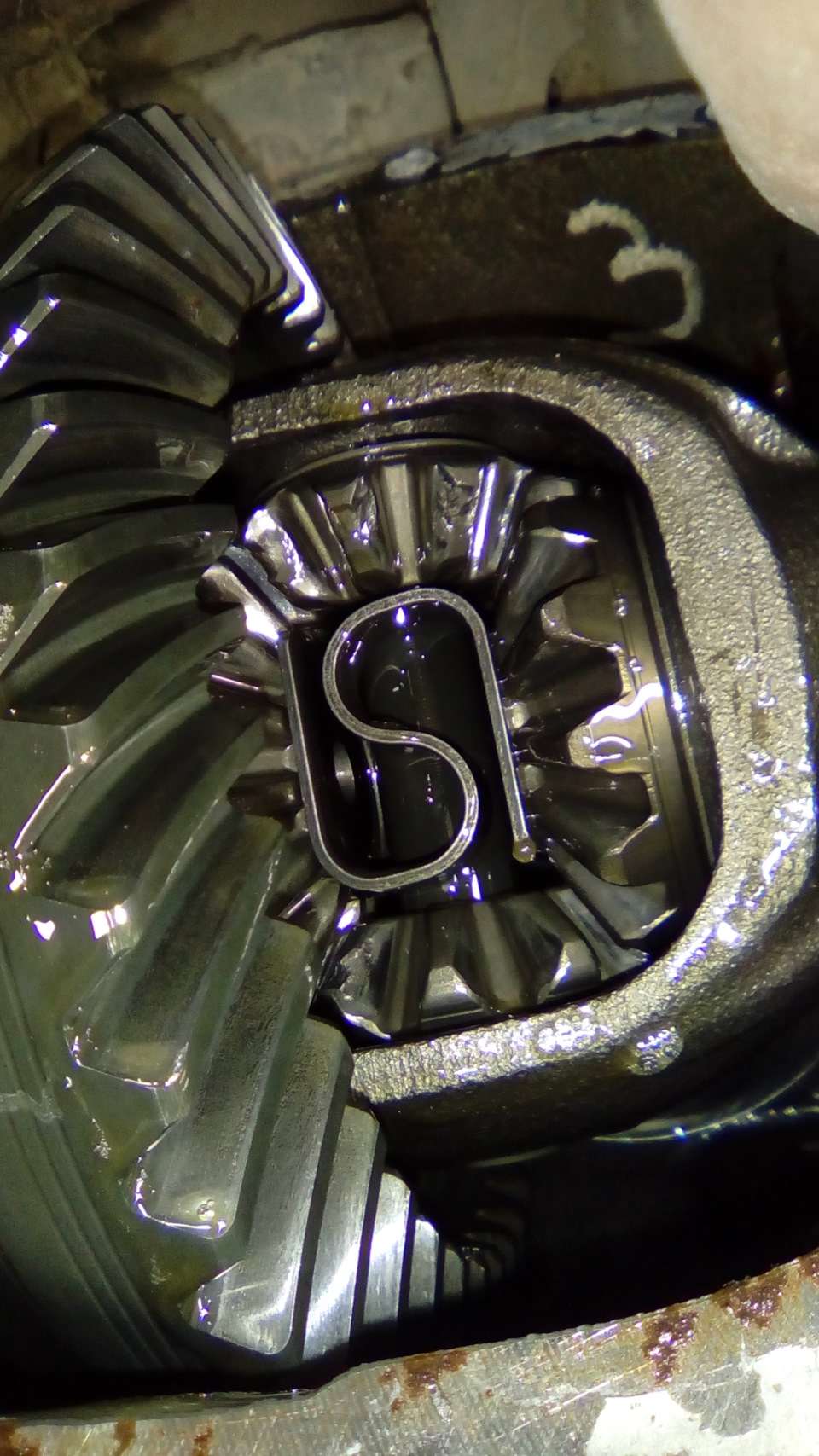

при пробуксовке одного из колес переднего моста появился хруст, вскрыл крышку и вот вам…
сателиты с заднего моста не подходят, ось сателитов переднего моста меньше в диаметре

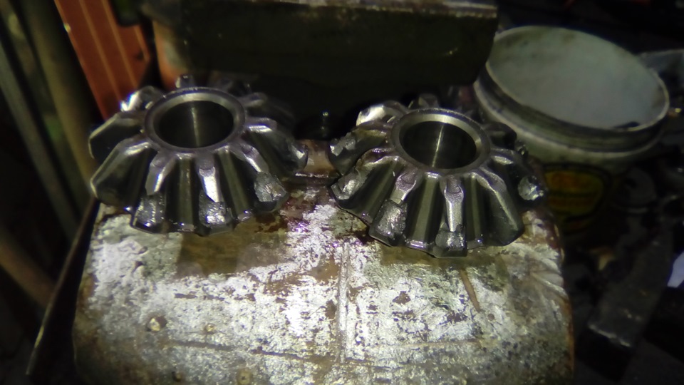

Сегодня получил посылку от Петра (Mussovod), за что ему огромное спасибо!
Перебрал дифф, установил сателлиты и полуосевые в свой корпус
Запчасти на фото: Q0100

Не пойму, сателиты в диффе разваливаются?

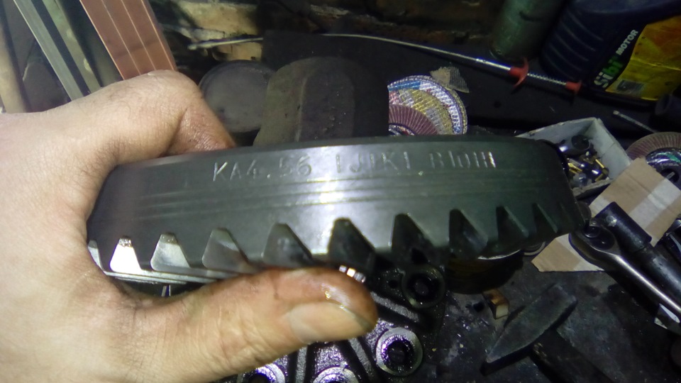

Что за пары?
зубы на саттелитах покрошило, пары 4,55
грешу на себя, одно колесо встряло между камней, ну и побуксовал хорошо
Там вроде и в главной паре покрошило, судя по фото, блин попадос.
Главная пара вроде чистая, это походу крошки от саттелитов.
на 7-8 часов мне показалось два зубы побиты.
нет, пара целая, это остатки масла с крошками
