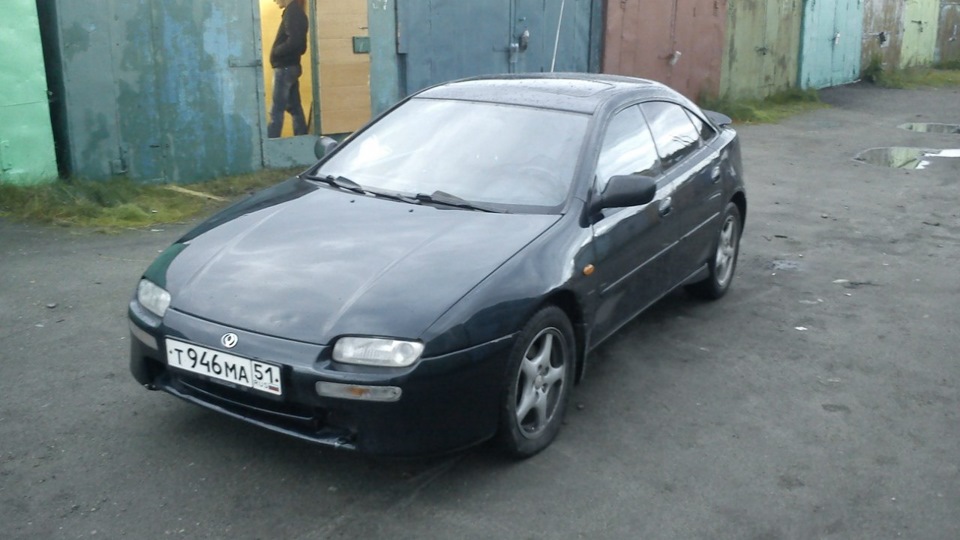

Искал, рассматривал разные варианты. б/у — редкость, причем очень дорогая (на мой взгляд по 2+тр за кусок б/у пластика — дорого), новый вообще 3+ (да и на екзисте например левых нет). В итоге решил взять от купехи номер запчасти MZ11029BL.
Вообще побаивался этого процесса, так как никогда раньше не сталкивался, да и плохо представлял как это вообще закрепить. Но в итоге — глаза бояться, руки делают. Ничего особо сложного в этом нет, желательно только погоду сухую (с чем мне как раз не повезло), и наличие поблизости магазина с различными крепежами, саморезами и тд. вобщем с тем что может понадобиться в процессе.
Встает подкрылок от купе с некоторыми сложностями. По сути, от брызговика можно крепить на стандартные места (хорошо что встало по внутренним креплениям "в глубине" подкрылка), кое где правда придется сделать отверстия, а вот чем ближе к "морде", тем больше отличий. Кое где подрезал. А вот по длине ощутимо меньше, потому пришлось колхозить — вырезал кусок из старого подкрылка и нарастил новый, в той части что под бампером. Как бы там ни было в глаза не бросается, функции свои выполняет, за зиму не оторвался ну а цена ~500р.
