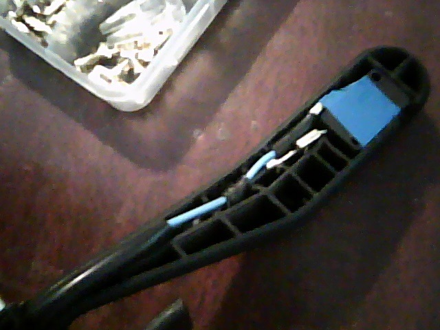

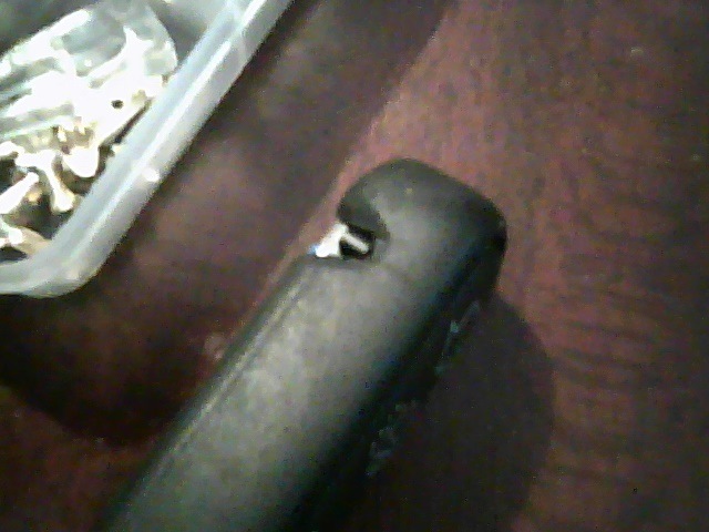

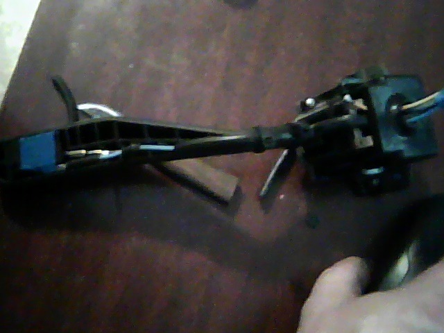

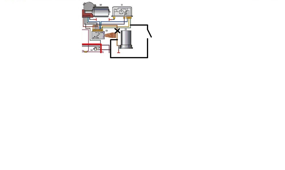

Вобщем меня последнее время стало бесить -включение мотора омывателя, при этом дворники переставали двигаться и работали медленно.Вот мой вариант включения мотора омывателя, все понятно будет по фото.Оранжевый провод питания мотора откусил от переключателя и соединил его через микрик с зеленым.Результат -шикарный, дворники махают и не думают останавливаться при включение омывателя, стало удобно пользоваться.Негативные комменты прошу оставлять у себя в голове.
