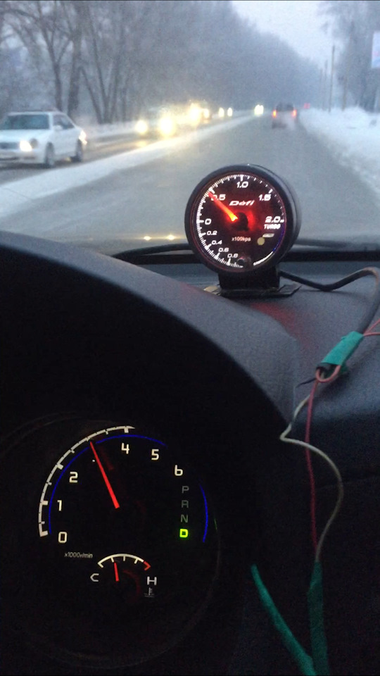

Второе, что интересно посмотреть, это давление турбы :). На графике видно, что турбина начинает дуть на 1500 оборотах. До этого момента в коллекторе разряжение. Вот и интересно, почему до турбины вибрация.
Что интересно по двигателю: После запуска csp держится 28-31%, что плохо, а если пощелкать передачами, возвращается в нормальное положение: 26-29%, что более-менее.
По турбине: на 3250об она дует 137 кПа… это нормально? если барометрическое 98 кПа?
И еще интересно. судя по графику, давление в коллекторе никак не меняется (полка) в диапазоне от 1000 до 1500.

Привет ! Разобрался с давлением ? У меня вообще:
Привет. Конечно. Оно у меня оказалось в норме ;)

////По турбине: на 3250об она дует 137 кПа… это нормально? если барометрическое 98 кПа?/////
Не пойму, что тебя волнует. Думаешь, давление наддува недостаточное?
Да, есть подозрение что как то слабо дует
