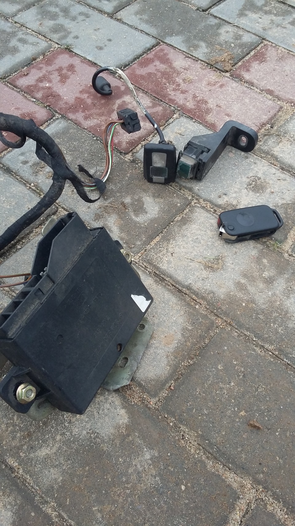

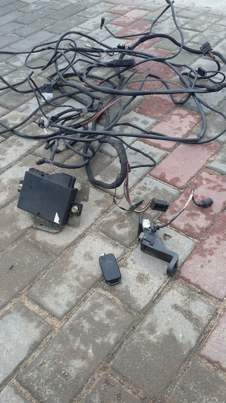

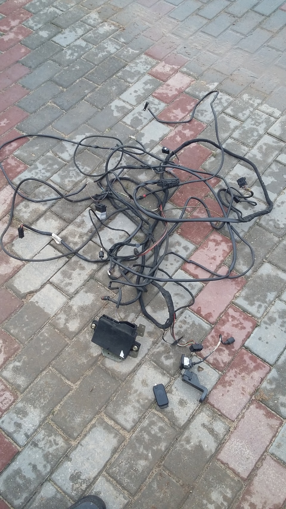

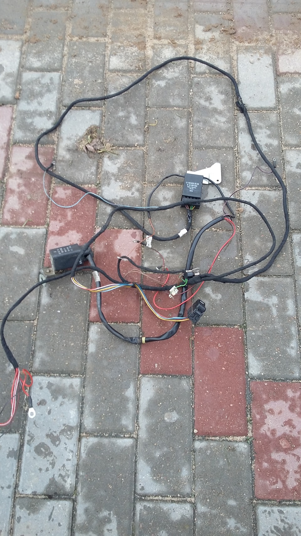

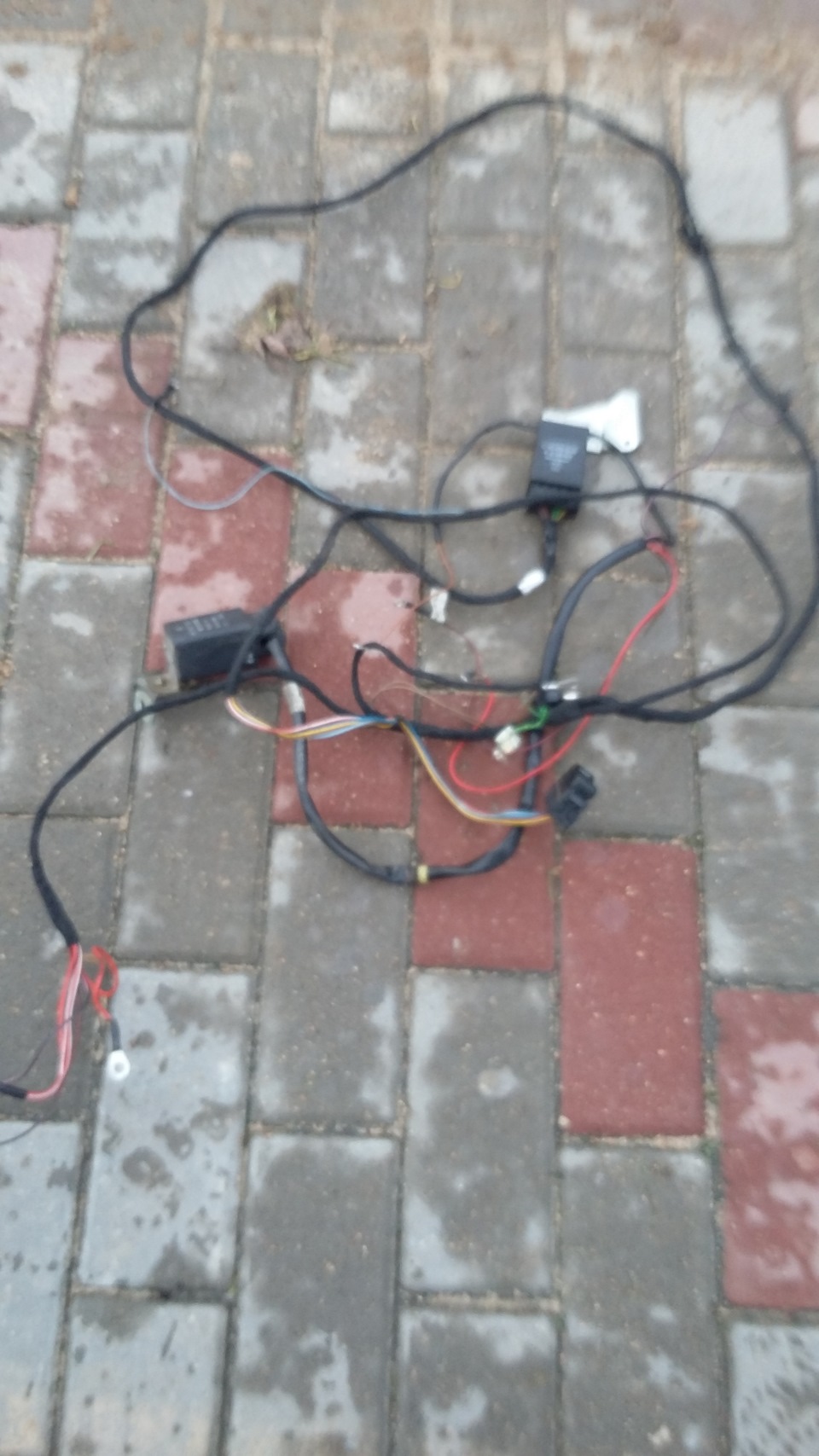

Увидел в продаже мерседес 124-ый такси продавался по запчастям. Интересовала опция 670 REST(Обогрев остаточным теплом двигателя ), поехал посмотрел, все работало, также увидел систему иммобилайзера(опция 885), договорился и купил. Снимал сам почти целый день, все аккуратно доставал.чтобы также аккуратно установить себе.Также приобрел у другого человека индикатор возле кнопки аварийки, который стоит.Долго искал ещё раньше отцу такой, нигде не было. В жгут иммобилайзера входит кнопка центрального замка(закрытие/открытие машины с салона). Так что будет неплохое прибавление кнопок!)

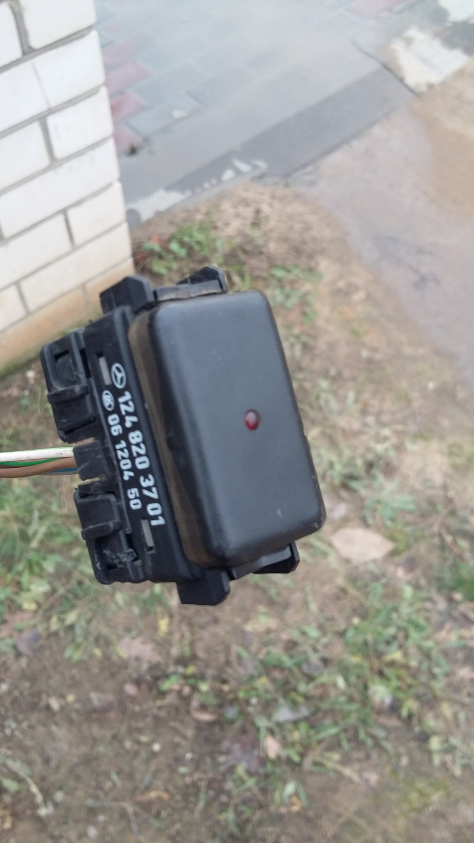

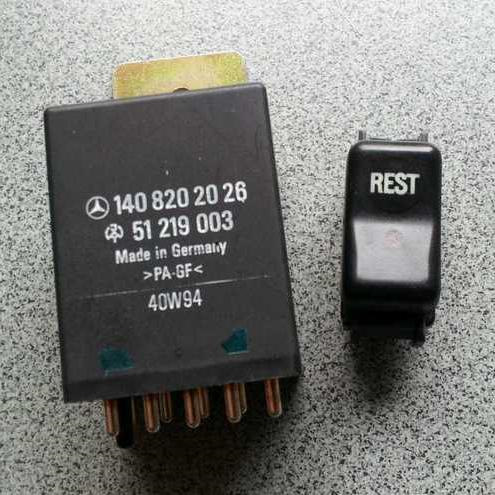

Запчасти на фото: 1248203701

Опция рест подразумевает под собой кнопку и две релюшки и все? никаких лишних блоков моторов и прочего устанавливать не надо?
Да, ничего дополнительного не нужно
а долго снимать ее? из под торпеды и капота много тянуть надо?
Ну да марудно немного
это плохо тогда :(
Sanya354
Привет спустя год) снял я в общем все-таки эту Опцию рест, и видел уже несколько раз, что там всего одно реле, а почему у тебя их два?
У меня одно тоже. То второе я снимал с машины на всякий случай, оно не понадобилось, так и лежит сейчас
ааа, а я то тоже сейчас задумался. почему у тебя два) а от чего хоть снял
Не знаю, один провод от системы шел на это реле, я его и снял)
я вроде понял что за реле, стояло оно за приборной панелью, справа получается, да? справа от троса, так будет правильнее
Нет, стояло оно под капотом, возле блока предохранителей, к стакану прикручивалось
прикол конечно, релюшка под капотом не защищеная, видать кто колхозил, но тада не знаю что за штука… но думаю что она должнга была быть за приборкой, и кто-то просто не знал куда ее засунуть) бо присматриваюсь кронштейн какой-то самодельный)
Как раз таки все в оригинале, и кронштейн и реле, и прикручена была как положено
надо значить узнать для чего оно было, но на стакане никогда не видел реле. Видел с водительской стороны на стакане 2 вида кронштейнов, под предохранители на подогрев в рестайле, и под преды и концевик отключения сирены… и еще под преды одни, но так и не разобрался от чего они шли(
Вот там и было прикручено вместо с предами. Разобраться мне не до этого сейчас, если вы разберетесь-буду только рад)
ну как увижу такое реле где-то, думаю разберусь) а пока не встречал :(

Так в рест одна реле вроде?

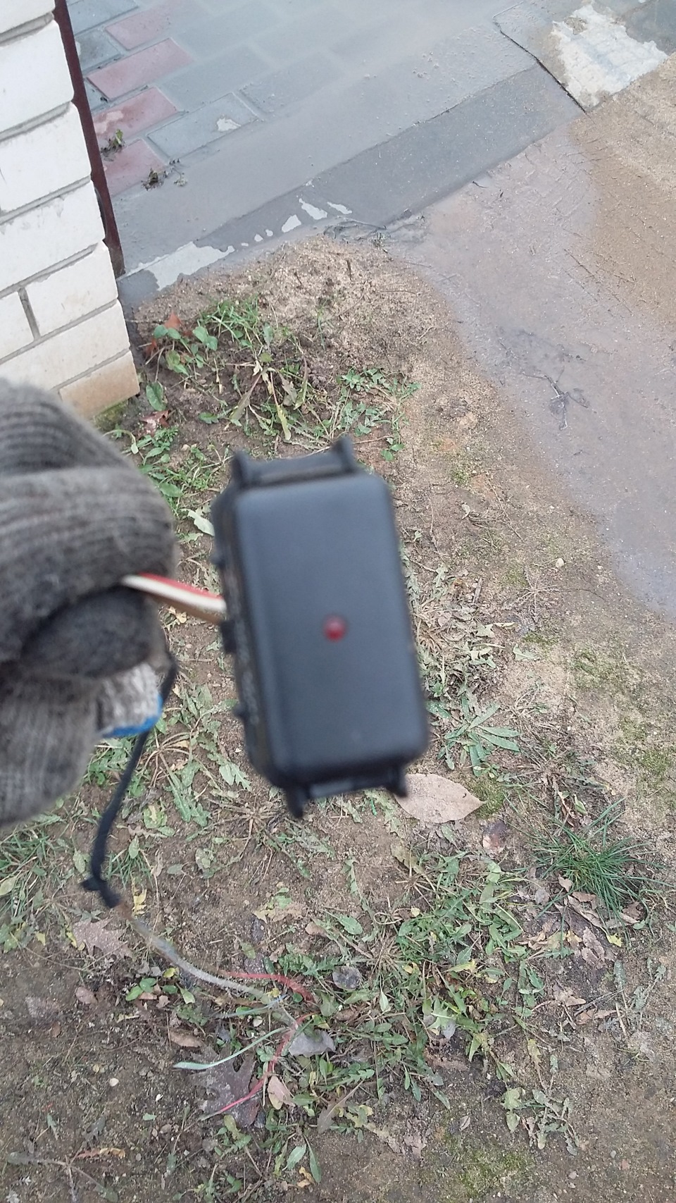

та кнопочка с маааленькой лампочкой.
Это индикатор.Моргает-когда закрыто.

оп.у меня тож рест.ток снятый был.блок есть.а вот еще реле как на фото нет.хотя дома лежит))сделаешь фоки по поподробнее от реле 4хконтактное вроде оно(или 3х).куда от него повода идут.рестайл или дорестайл машина?у меня с рестайла.
тоже с рестайла

670-подогрев салона при заглушенном, но ещё тёплом двигателе(типа сухой фен), при нажатии кнопки-вкл.доп.мотор прокачки жидкости в системе охлаждения и мотор печи отопления солона на 1 скорости…
