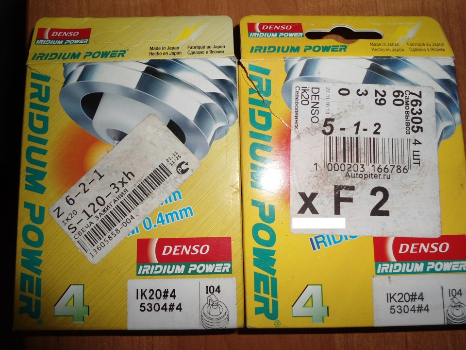

Вобщем то если бы я не расщедрился на два комплекта иридиевый свечей для двух машин (Калины супруги и моей Geely), то скорее всего, этой записи бы небыло.
Заказывал в интернет магазине автопитер. И если бы у меня было время и место чтобы поставить их сразу то и внимания бы не обратил на расхождения во внешнем виде, но поскольку домой приходил поздно, а возиться с машинами в темноте было неохота, то периодически крутил в руках эти свечки улыбаясь как блаженный, мыслям, что вот поставлю и машинки станут лучше заводиться и ездить. Поскольку для Калины и Х7 нужны были разные свечки IW20 и IK20 соответственно, то их фото я выложу позже, но различия меня сподвигли свинтить мои IK20 с Х7 и сравнить одинаковые модели свечей.

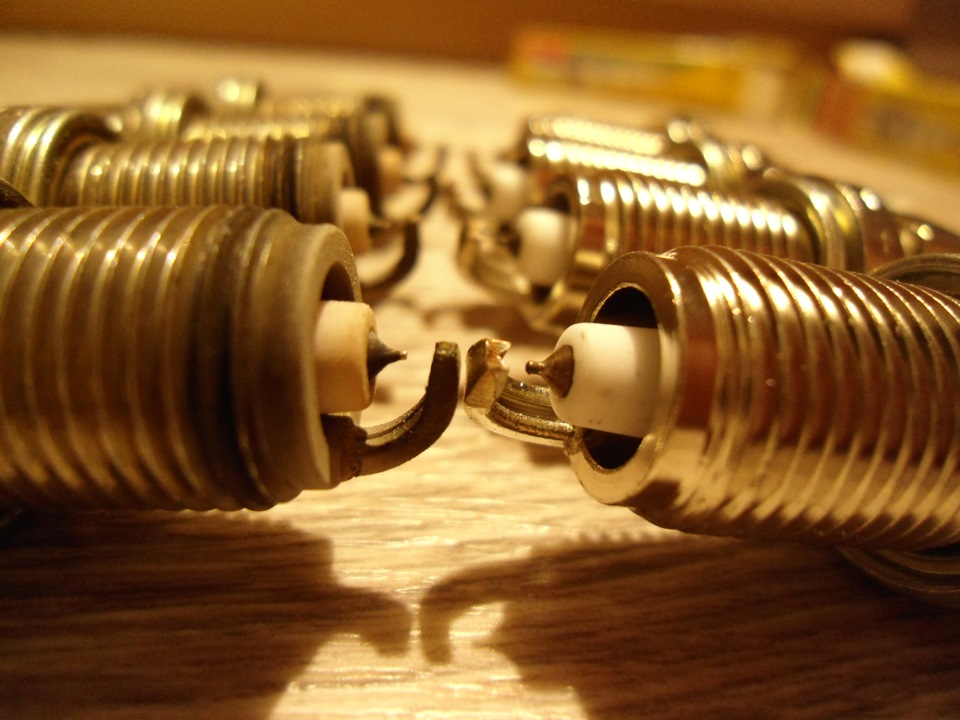

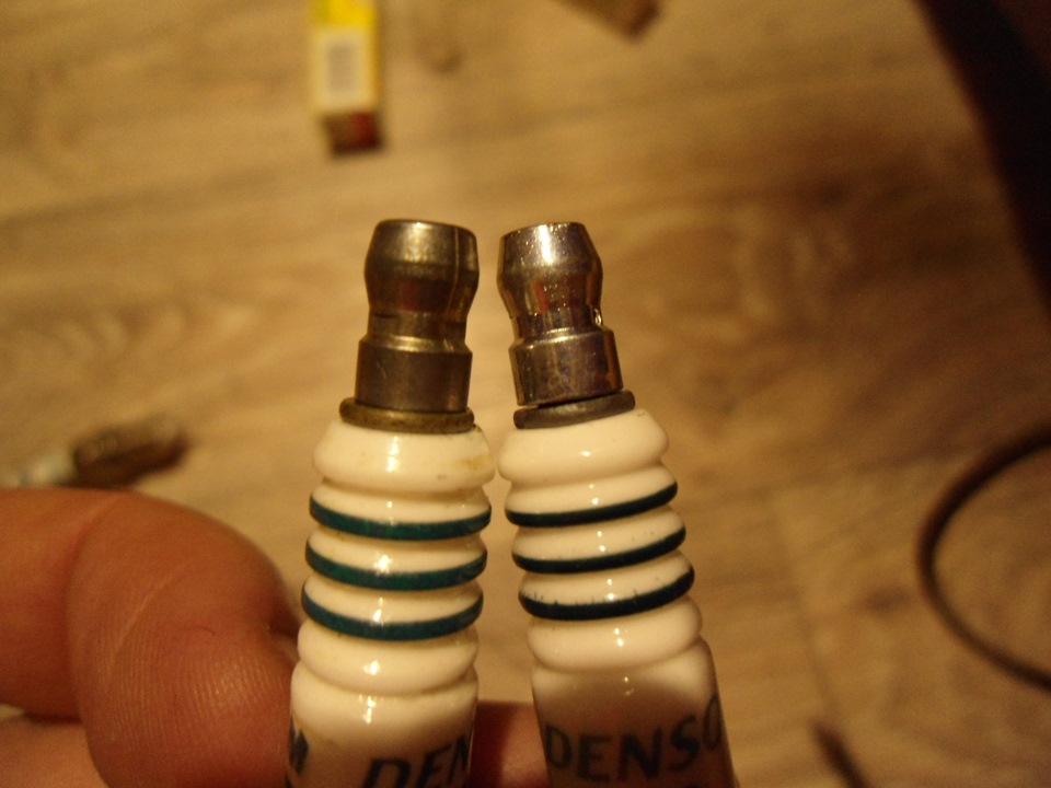

Для начала состояние свечей после 30000км приемущественно на пропане:
Оригинал (на фото слева): Иридиевый контакт имеет конусную форму (чуть заостряется к концу) (0,4мм), дорожка-выемка с внутренней стороны приемного контакта-лапки (извините не знаю как он называется) тонкий, сама канавка пропилена и имеет острые края.
Подделка (на фото справа): Иридиевый контакт цилиндрической формы, толще, чем в оригинале (0,6мм). Канавка толстая, края канавки округлые (канавка выдавлена), керамический изолятор длиннее оригинала.
Оригинал (слева) короче.
Подделка (на фото справа): Контактная шляпка на резьбе (еще раз извините, не знаю как называется) закручена не до конца есть зазор. Закреплена точечным вдавливанием, будто керном ударили. Три зеленые полоски — нижняя нанесена небрежно — нет четких краев, краска будто чуть разбрызгивалась при нанесении.
Оригинал (на фото слева): шляпка-контакт закручена до конца, закреплена круговым обжимом с четырех сторон, края полосок на изоляторе без следов брызг.
Оригинал

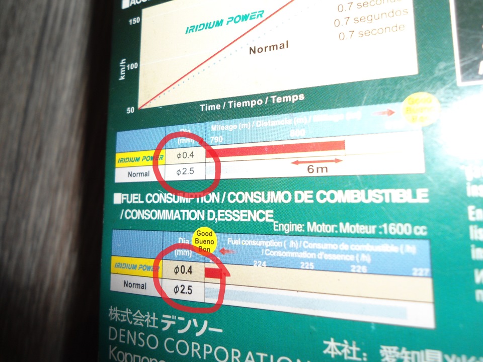

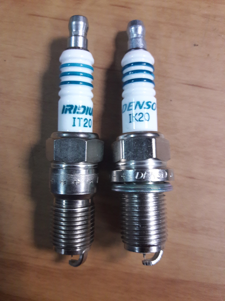

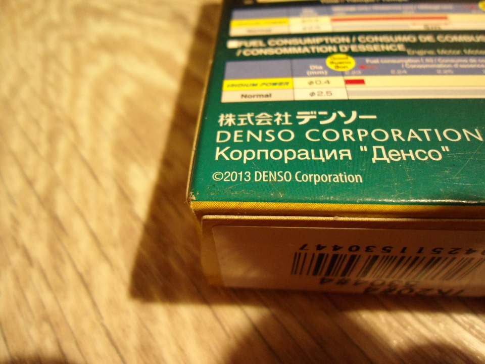

Далее сравнение фото поддельных IK20 и оригинальных IW20 (опять же на IW20 иридиевый контакт конусом, канавка на контакте-лапке выточена и соответственно более тонкая с острыми краями)
Заключение: я не претендую на истину в последней инстанции, я просто показал отличия. В комплексе они показывают, что данный комплект IK20 очень сильно отличается от двух других IK20 и IW20. Главное конечно — толщина и форма иридиевого наконечника, которые не соответствуют заявленным, а это не свойственно японцам. Ах да… На поддельной зазор составляет от 0,8 до 0,9 мм (разниться от свечки к свечке), на оригинале четко 1,1мм, даже после 30000км.
Далее просто фото для сравнения поддельной IK20 и оригинальной IW20:

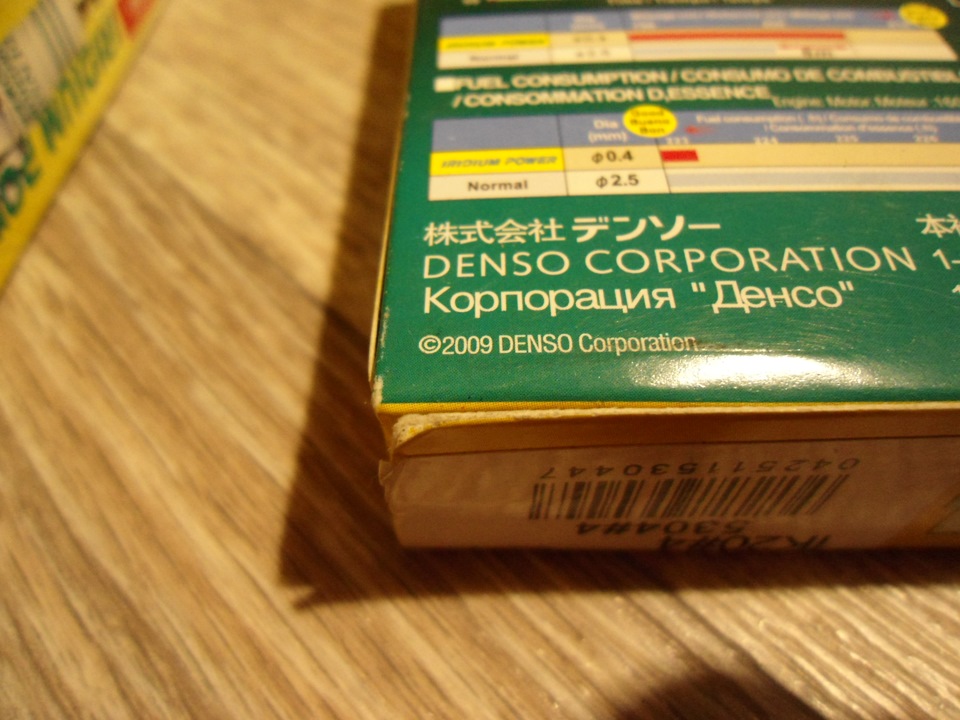

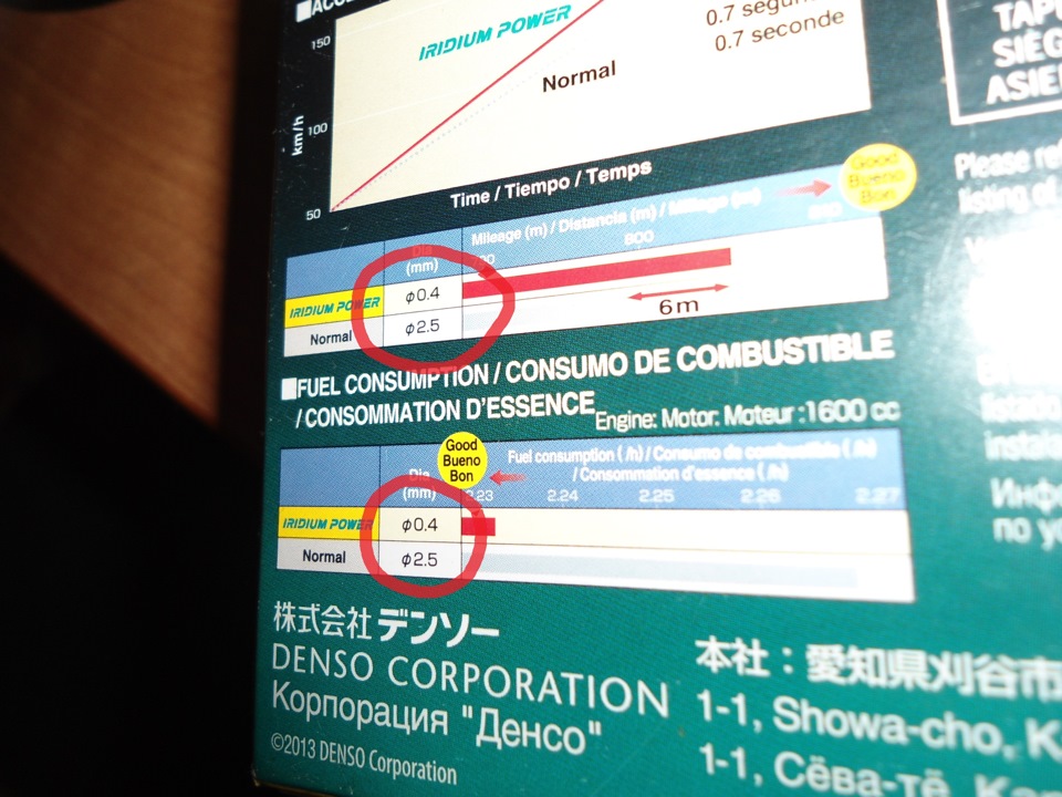

Думается, что "слева" и "справа", "сверху" и "снизу"- всё — настоящее, от DENSO. Модели свечей разные, год выпуска — тоже. Так что можно посомневаться в утверждении…
Наконец-то я осилил текст о разнице свечей, в принципе норм описали.
Только не совсем корректно зиакаться о разной длине керамических изоляторов — свечи-то для разных двигателей.
По наконечнику-иголке свечи тоже не всё однозначно, — разные модели. По мне так на IKH20 правильные.

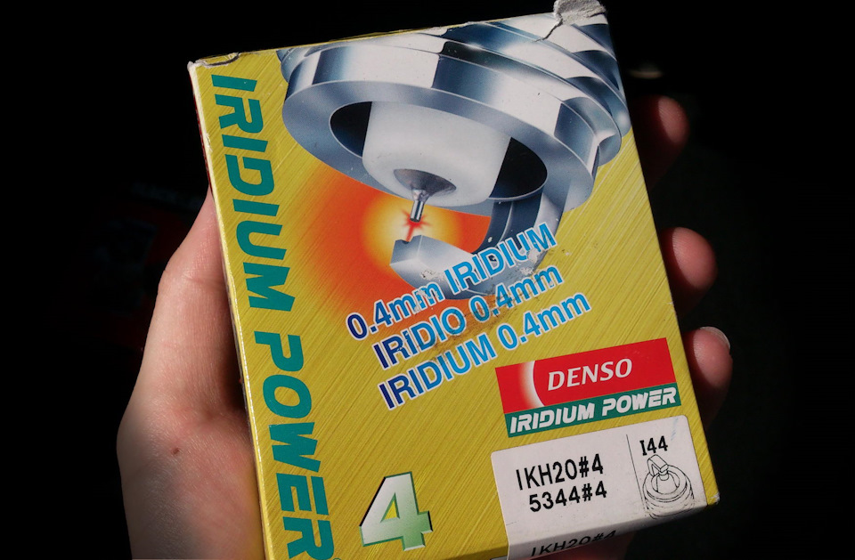

Моя коробка от IKH20 на картинке, шрифты одинаковы, но 2009 год (покупал в 2012 году) — на это не думаю, что стоит обращать внимание.
Да, коробка не в сплошной заливке, а наклонным штриком.

Заказал свечи в автопитере, приехали судя по твоей статье — подделка.
