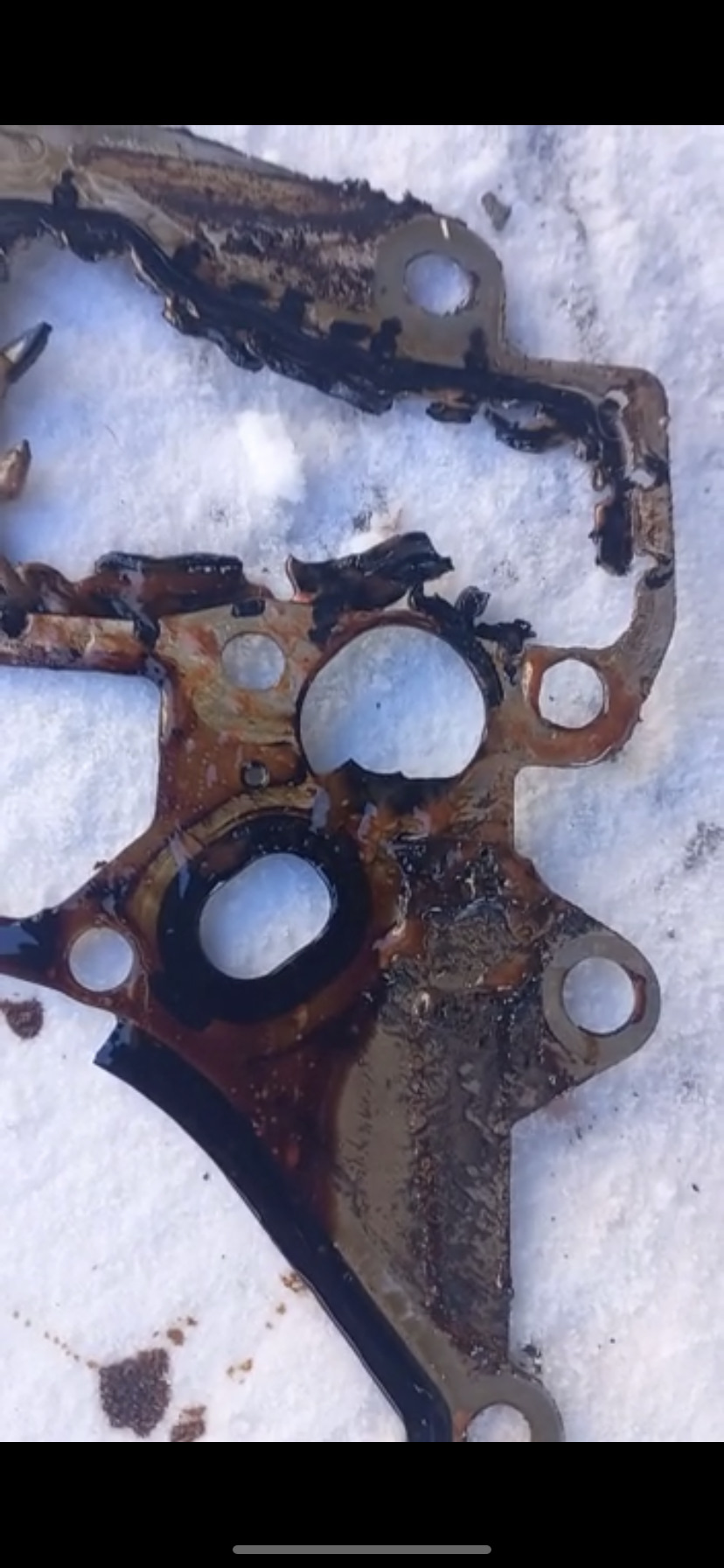

Мастер все поменял, звонит мне…и говорит — Тут проблемка нарисовалась… масло еще больше переть стало, боюсь, что пробита прокладка ГБЦ, ну что снимаем ГБЦ?. После этих слов я и объехал. Договорились чтоб с утра начал разбирать, а я пока нужные запчасти куплю.
А сам всю ночь на форумах просидел и на вектраклабе наткнулся на одну единственную статью о замене прокладки маслонасоса. С этого я и решил начать и с самого утра — гоу в магаз за этой прокладкой!

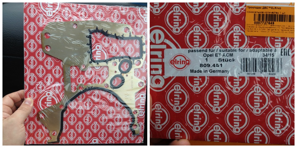

Elring 809.451 Прокладка масляного насоса — 1 шт — 14,5$

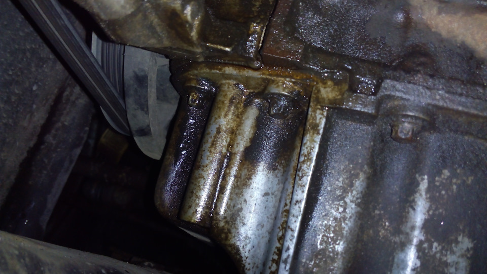

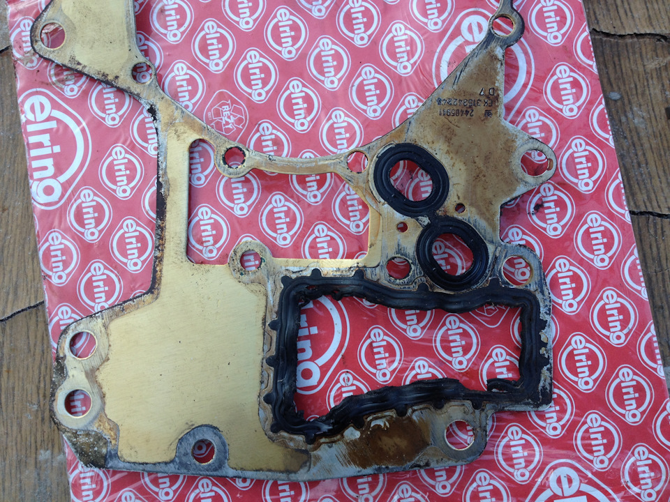

Пока я за ней бегал мастер разобрал и снял старую — ей настал полный капут! Там где ходил антифриз резина стала как желе, а в некоторых местах были разрывы, а где ходило масло — резина просто удубела. Смотрим фото:
После замены этого всего, а также не однократной промывки всей системы ОЖ моя душа обрела гармонию и спокойствие!))) Теперь все стало как положено, антифриз чистенький и розовенький — с бедой покончено!
Вывод: Да, действительно для владельцев двигателей Z18/16XER это рядовая новость попадания и смешивания антифриза и моторного масла. И как правило 99% этому беда прокладки теплообменника, но я столкнулся как раз с неизведанным 1%, который смог решить. И не обязательно снимать ГБЦ, у нас есть еще одно слабое место — прокладка масляного насоса, начните вторым делом с нее. И так как информации по этому поводу очень не много решил поделиться с вами.

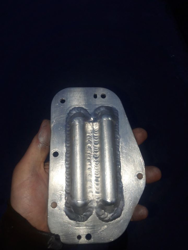

Вместо пробитого радиатора впаяли аргоном две алюминевые трубки. Междусобой соеденены сверкой плюс это алюминий, по-этому будет работать не хуже радиатора. Прокладок GM не было, только под заказ, взял для DAEWOO. Но в наборе не было колец для маленькой трубки антифриза 800 руб/ комплект.

вот посмотри в каком состоянии старая прокладка была. В двух мелких каналах ходит масло, в большом антифриз:

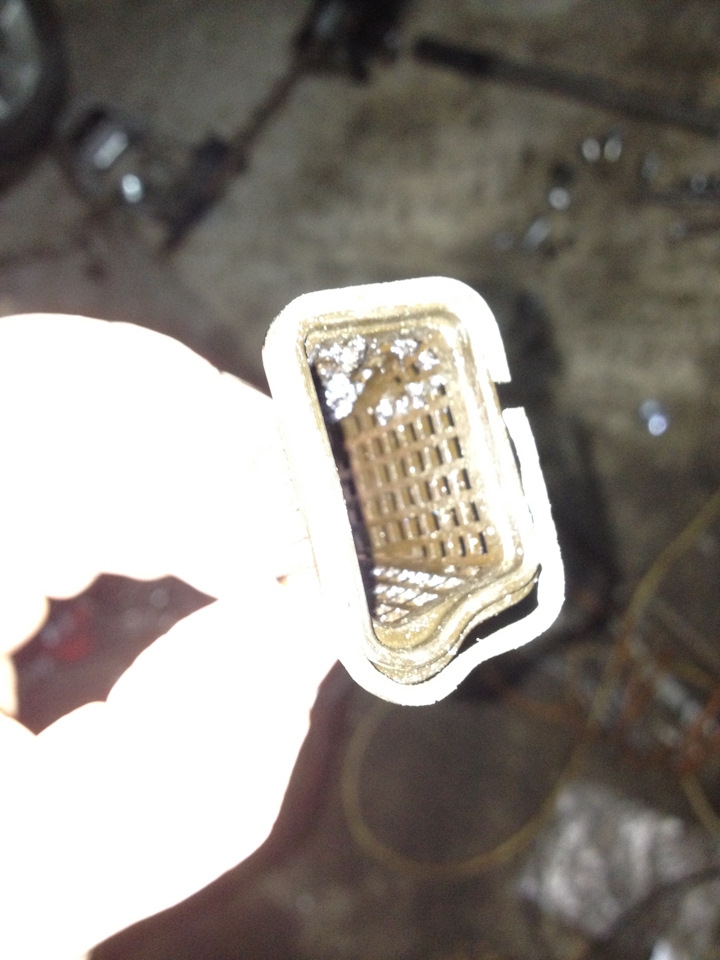

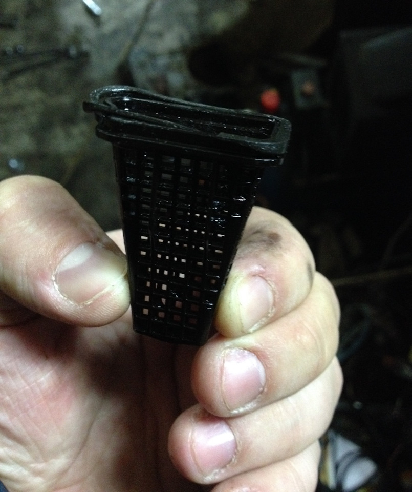

как поддон снимешь, на заборной трубке вот такой фильтр будет стоять. сверху резиновая прокладка, у меня она была порвана и меняется все вместе. Стоит не дорого, купи на всякий случай, мало ли…
Если не сложно скинь номер прокладки.
Nicolas2003
да то что свежее я уверен уже литр масла всадил и уровень снова на мин. Готовлюсь сразу заменить ГРМ и ролики.
Моторное масло менять или нет?, пробег на этом масле 2000 тыс. км., раз поддон снимать нужно.
5648209 — Сетка, всасывающая трубка масляного насоса, это она?
Да, это она!

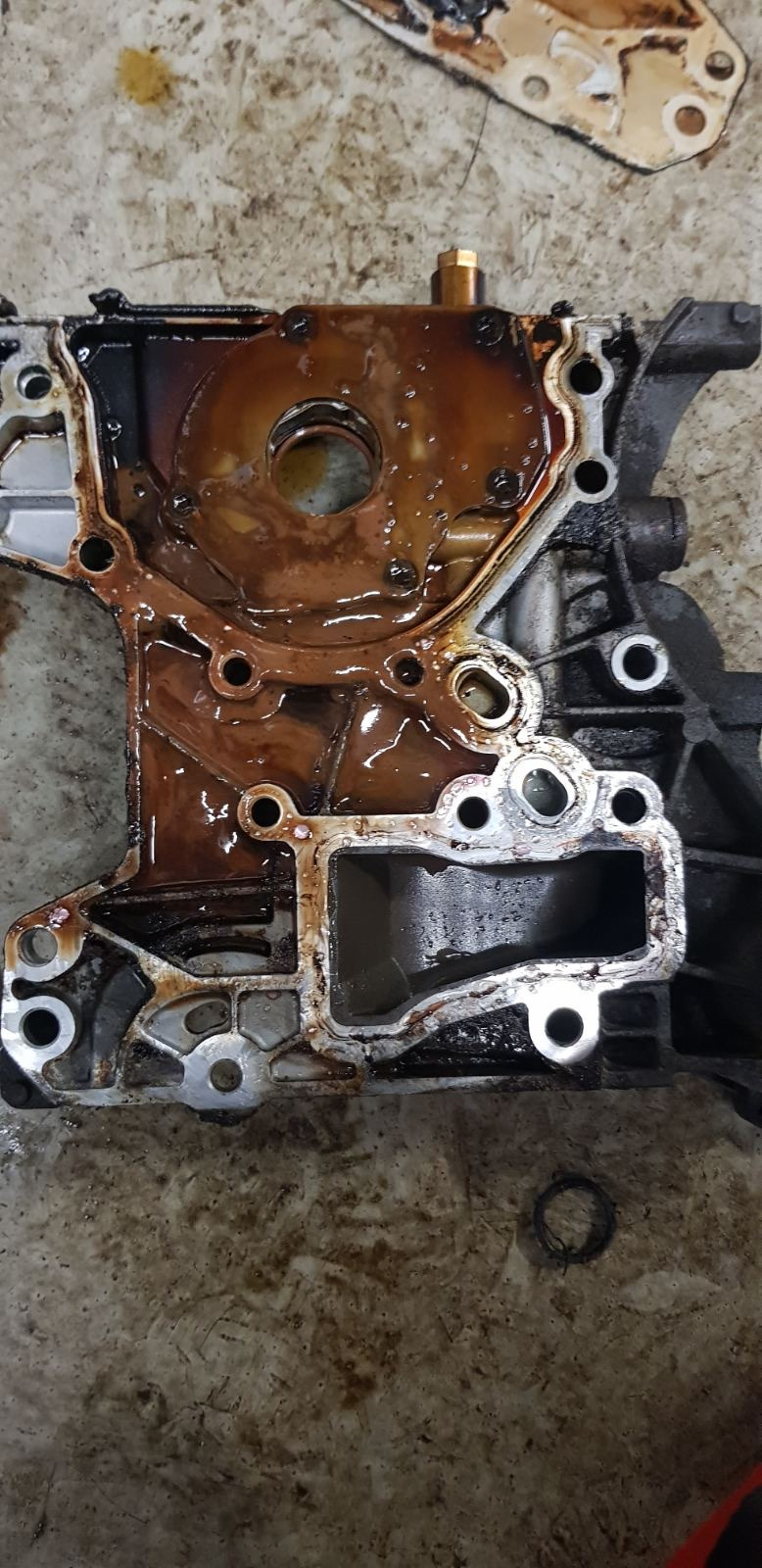

Привет ещё раз, сегодня заменил прокладку маслонасоса, было практически такая как у тебя, вопрос как долго ты промывал систему? Я купил промывку и залил, вылилось много каки, потом ещё двараза залил а каки меньше не стало, неужели она так долго вымываеться? Просто
Привет!
Ну первые раза три точно чернота одна шла. Но потом все чище и чище (это еще раза три), потом залил антифриз и поменял его через 1,5 тыщ, при этом в бачке на стенках были небольшие следы масла, помыл его и залил свежий фриз — и все! никаких следов масло больше не появлялось
А у меня не чернота, а сплошная эмульсия поднимается, видно как с нижнего патрубка расширительного бачка она поступает, поэтому решил спросить. И печка я так понял забита, ее в первый ивторойраз продовило а третий раз нифига, патрубки горячие передней, сама холодная.
и уровень масла падает?
Да х-з, пока ехал к мастеру масло было-на-донышке-шупа Когда приехал загорелась лампочка. Как поменяли прокладку поставили на ночь чтоб герметик на поддоне окончательно отвердел. Залил 1,2 литра, проверил уровень был посередине. Сейчас после поромывок 3, на мин. Отметке, может ночь постоит стечет. Я уже сам заепался, что думать, упал он или нет… завтра утром промою ещё 3 раза.

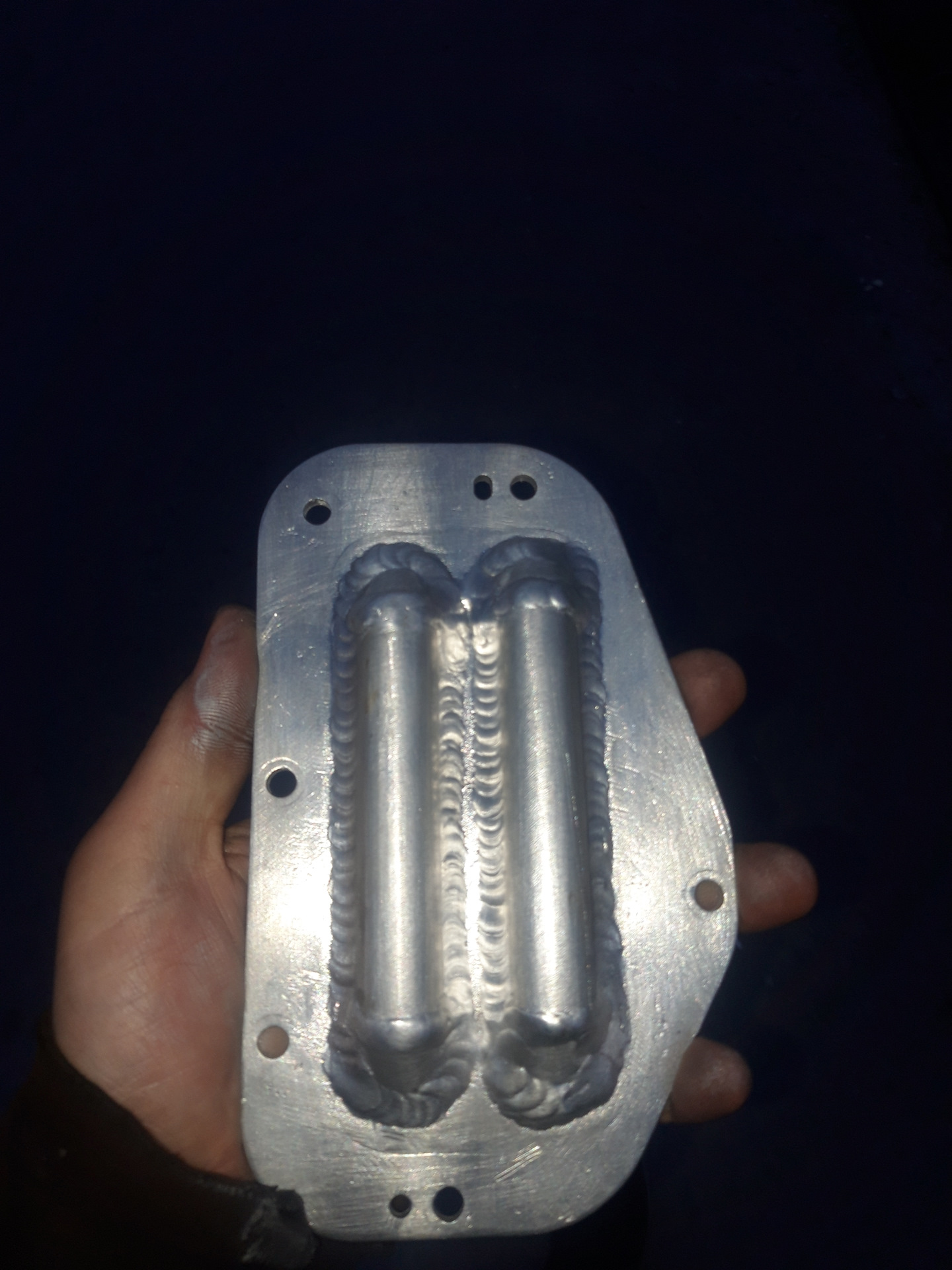

Раз с б/у запчастями напряг, а новый теплообменник дороговат — я бы заварил старый. Хрен его не врежет. А пока будешь кататься, может подвернется какой-нить бэушный по норм цене.

Привет. Все заварил его нафиг, сделал запись в бж, теперь думаю как вымыть всю каку с системы, термос не открылся, снял его в он весь гамном залип, поставил родной но только корпус и старый отмыл. Мыл промывкой. Печку не продавило

у меня только два предположения — либо что-то не качественно собрано (прокладки теплообменника или сам теплообменик косячный) либо пипец ГБЦ
Да и я так думаю с теплообменника обычно эмульсия идет очень медлено, а тут валила просто.

прокладка маслонасоса, в БЖ описал и свой вариант и коммерческий.

я когда снимал поддон, там сеточка стоит на заборную трубку маслонасоса — вполне возможно что она забилась
Вот до него я еще не добрался… Погода не позволяет…

пол года назад менял все эти прокладки, брал только оригинал. а в этот раз решил слегка сэкономить — основные оставил оригинальные, а кольца домиант. И хочу сказать резина как резина, не хуже качества чем у ГМ. но опять же — все покажет время.
время решит. без съема корпуса заменить можно колечки только на большой трубке.

только сам поменял все прокладки маслоохолодителя, тоже погнало масло в антефриз, и прокладку маслонасоса тоже купил, но менять не стал, так как это пол двигателя рзобрать надо, да и мастера сказали что там нет каналов по которым проходит охолождающая жидкость!
ремень ГРМ, помпа и поддон — все что нужно снять для ее замены.
каналы там есть, и очень даже рядом.
Если после замены прокладок теплообменника масло гонит в антифриз — меняй прокладку маслонасоса!
