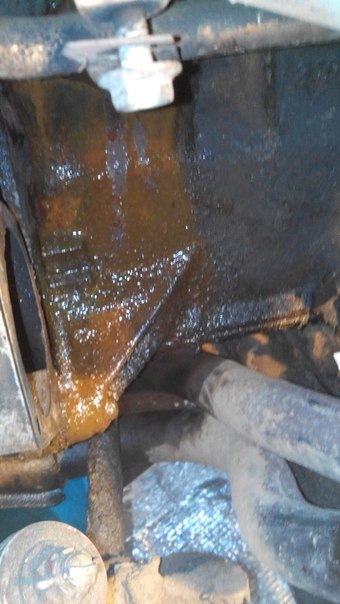

Всем привет … Столкнулся с тем что тосол из бачка начал уходить, с тем же заметил что когда не едешь в машине отчётливый запах тосола . Заглянул под капот и увидел что низ стартера мокрый, со стартера капало на коллектор и тосол испарялся .Подумал я вот от куда ноги растут ! Снял стартер и а**** … Бывший владелец вместе того что бы заменить заглушку просто взял и заклеил блок холодной сваркой ! Немного помотерясь …От того что холодная сварка намертво пристала к чугунному блоку, начал разбирать по тихоньку .Снимать впуск …Так как холодно решил отложить на завтра и разбить запись на две части . Всем полного бака и добросовестных продавцов !
