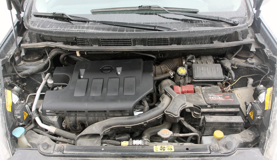

Отца не устраивал внешний вид двигателя без штатной крышки с открытым ресивером. При том что даже в комплектации tekna оные не ставились (когда мы приобретали машину).
На дорестайле и микре имелась вот такая округлой формы:

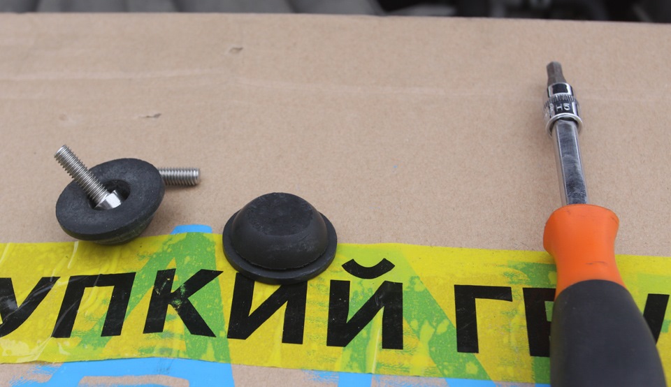

Наткнулся на продажу нового образца — рубленой и согласовал покупку. При получении мягко говоря обалдел от суммы доставки — 300р жёсткая упаковка в деревянный ящик и 575 за доставку груза весом 1кг из столицы в Тольятти.

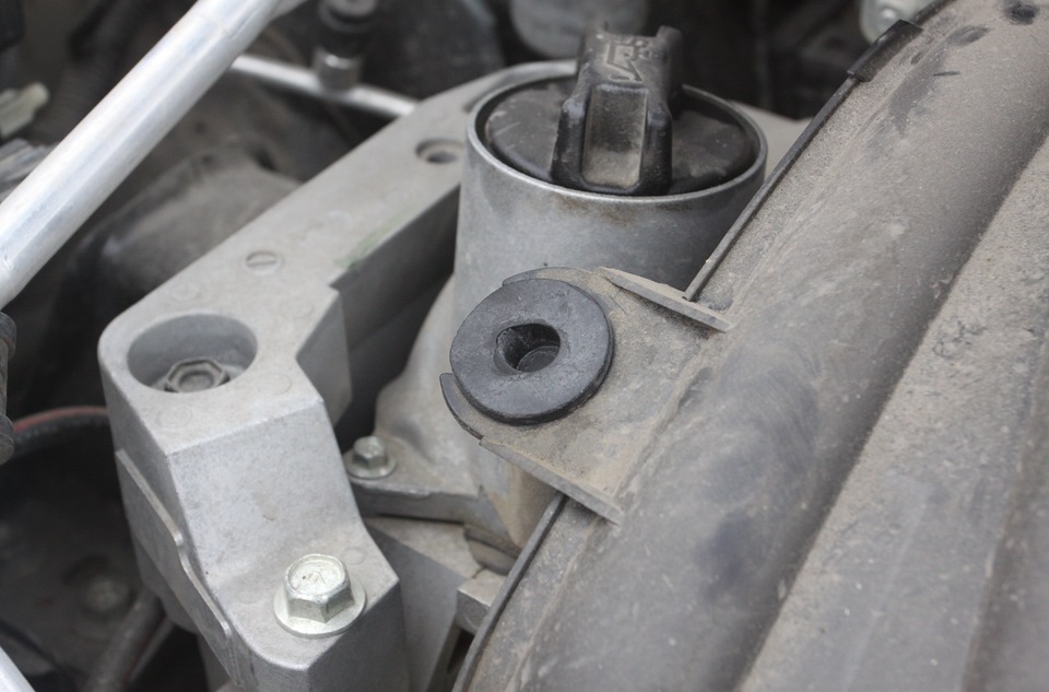

Резинки 16557-ED500, что вставляются в рессивер, решили не покупать — они стоят по 300 рублей за штуку, так что просто подобрали в магазине автокрепежа подходящую заглушку от ВАЗовской машины.
Что интересно — у неё тоже имеется внутреннее глухое отверстие на 13, а штатно необходимо 12 мм. Но поскольку резинки встали во впускной коллектор немного сплющенными в центре — крышка очень плотно одевается в них.
Болты так же просто взяты нержавеющие имбусовые М6х20, вместо необходимых 01121-N6051 по каталогу. Резьбу смазал медной смазкой для исключения прикипания. Итоговый вид с крышкой:
Цена вопроса сложилась из:
1. Декоративная крышка двигателя 14041-ED500 — 2 000 руб
2. Доставка крышки ДеловымиЛиниями — 875 руб
3. Болт нержавеющий М6х20 2шт — 42 руб
4. Резинки-заглушки 2шт — 20 руб
