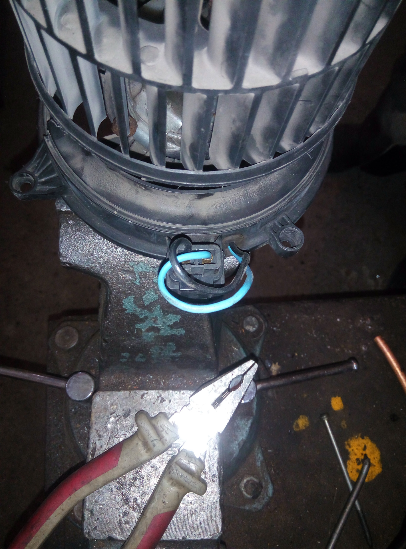

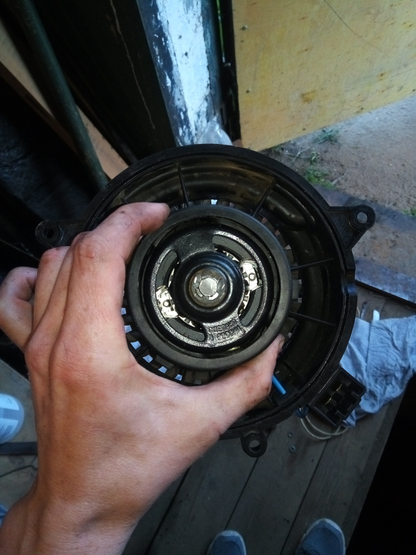

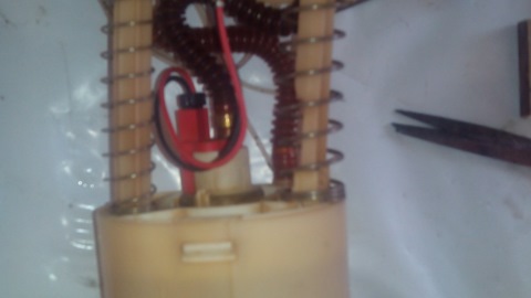

Двухроторный моторчик печки от газели идеально подходит нам. За эту идею большое спасибо Артему Киржнеру.
Итоготза 1200р на авторынке куплен моторчик российского производства. Есть китайские в коробках. Но говорят они серез неделю ломаются. Так же плюс данного моторчика что у него есть возможность замены щеток и втулок.
Симптомы: шелест при работе обдува, грохот, и даже заклинивание моторчика на 4 скорости.
П.с. снятие моторчика описывать не буду. Есть и так много статей. Если надо- пишите. Напишу как.
Профит. Все работает. Пропал грохот, шелест и заклинивание моторчика на 4 скорости.

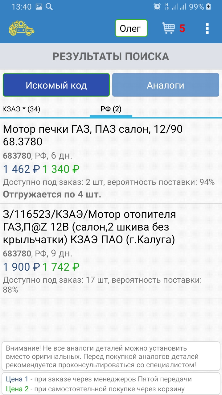

а вот такой не подойдет? Мотор отопителя ГАЗ-52,53 www.autoopt.ru/catalog/01…3307_uaz_v_upakovke_kzaje
Честно хз. Нужно мерить диаметр вала и саму посадку.

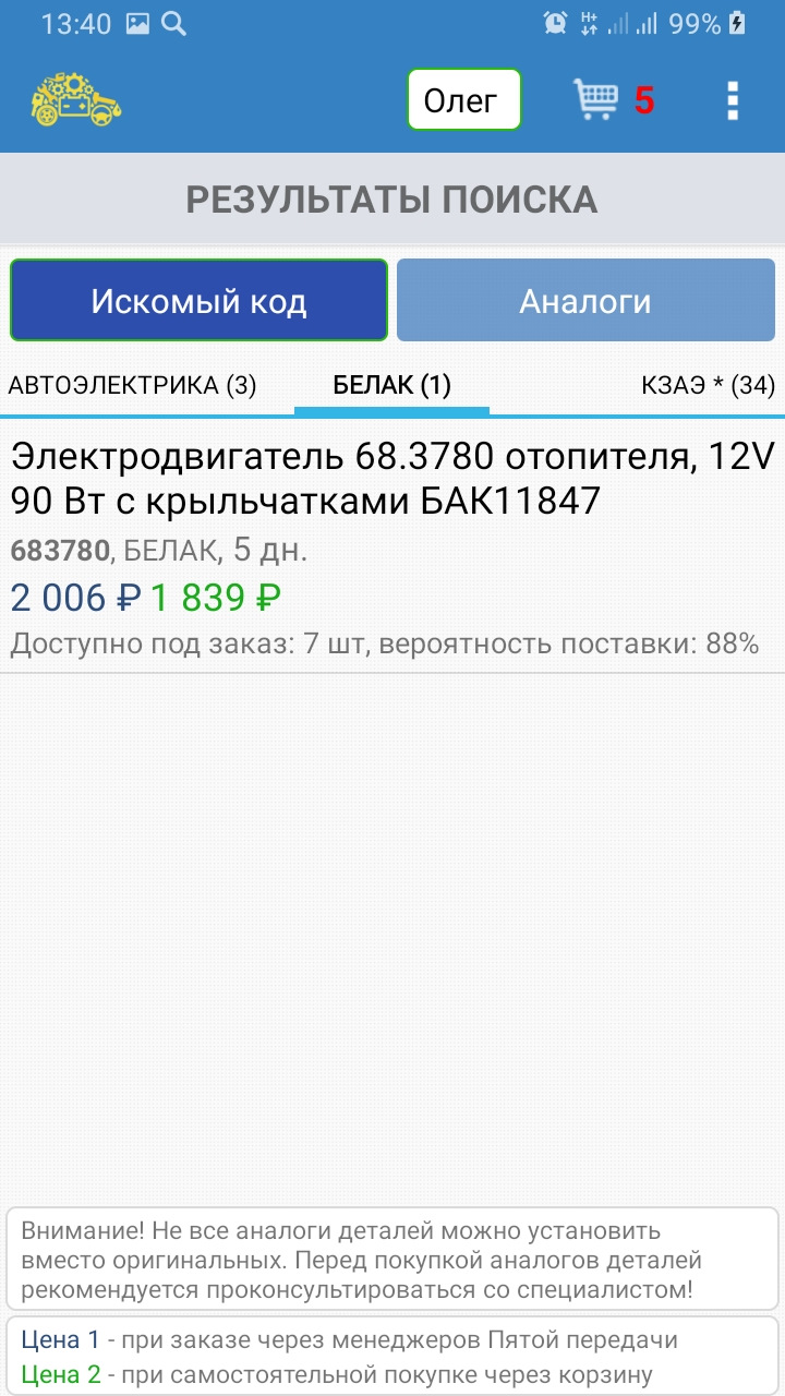

Спасибо за описание, тоже поменял) на расклин под пластиковый кожух использовал упаковочную ленту с фиксацией скотчем — идеально подошла толщина!) и ещё — надо внимательно покупать моторчик, есть 24х вольтовый вариант 681.3780 — на вид не отличить, но естественно крутит слабо на наших 12 В. Мне поставщик подсунул не тот, пришлось снова покупать(
На фото правильное положение контактов
У тебя он вправо крутиться?
Это точно правильное расположение клемм?
Щас бы вспомнить, куда крутит) провода да, это фото уже второй попытки, как раз фотал до разборки, чтобы не перепутать. Там если перепутаешь — сразу почувствуешь, что не дует совсем

Только "болгаркой срезаем не ШТИФТЫ а ОСИ, ну или выходные концы оси ротора.
А вместо провода для центровки может подкладку какую приспособить? Там какой зазор остаётся? В мм?
Мне, как человеку близкому к медицине, пришло на ум слово штифты) хотя да. Ось правильнее.
Вместо провода можно гнутые шайбы. Зазор около 1мм.
Я так и подумал про медицину. Ну я, в свою очередь, технарь… А там равномерный зазор? Может просто эпоксидкой залить?
Равномерный. В эпоксидке смысла не вижу. Если придется делать ревизию(длязаменывтулокитд), то будет проблематично отдирать. Да и не зря пластиковый стакан на резинках стоит. Это гасит вибрации. Вот жесткую резину можно. Не думаю что там будет сильный нагрев т.к. моторчик проганяя воздух сам себя охлаждает.

П.п.с. на 15 фото провода неправильно сунул в фишку. Правильно на 16 фото.
