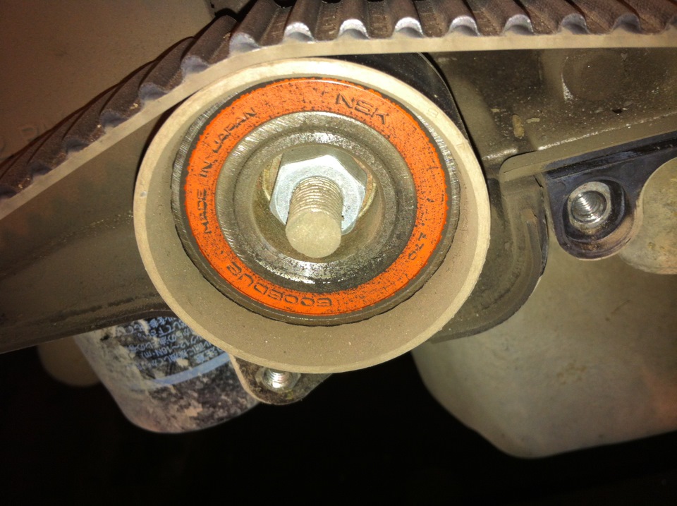

как я писал ранее, побежала помпа
закупил детали(помпу взял ГМБ(новая, с рук, запечатанная)ремень Гейтс, прокладку помпы оригинал, зубчатый ролик NSK, гладкие ролики KOYO)
за все получилось 8888р)))
как то утром поехал в гараж, разбирать авто.
делал все один, часа 3 ушло не спеша разбирая
мин 30 бегал искал трубу что бы сорвать борт коленвала, в итоге нашел, и двигателем сорвал данный болт

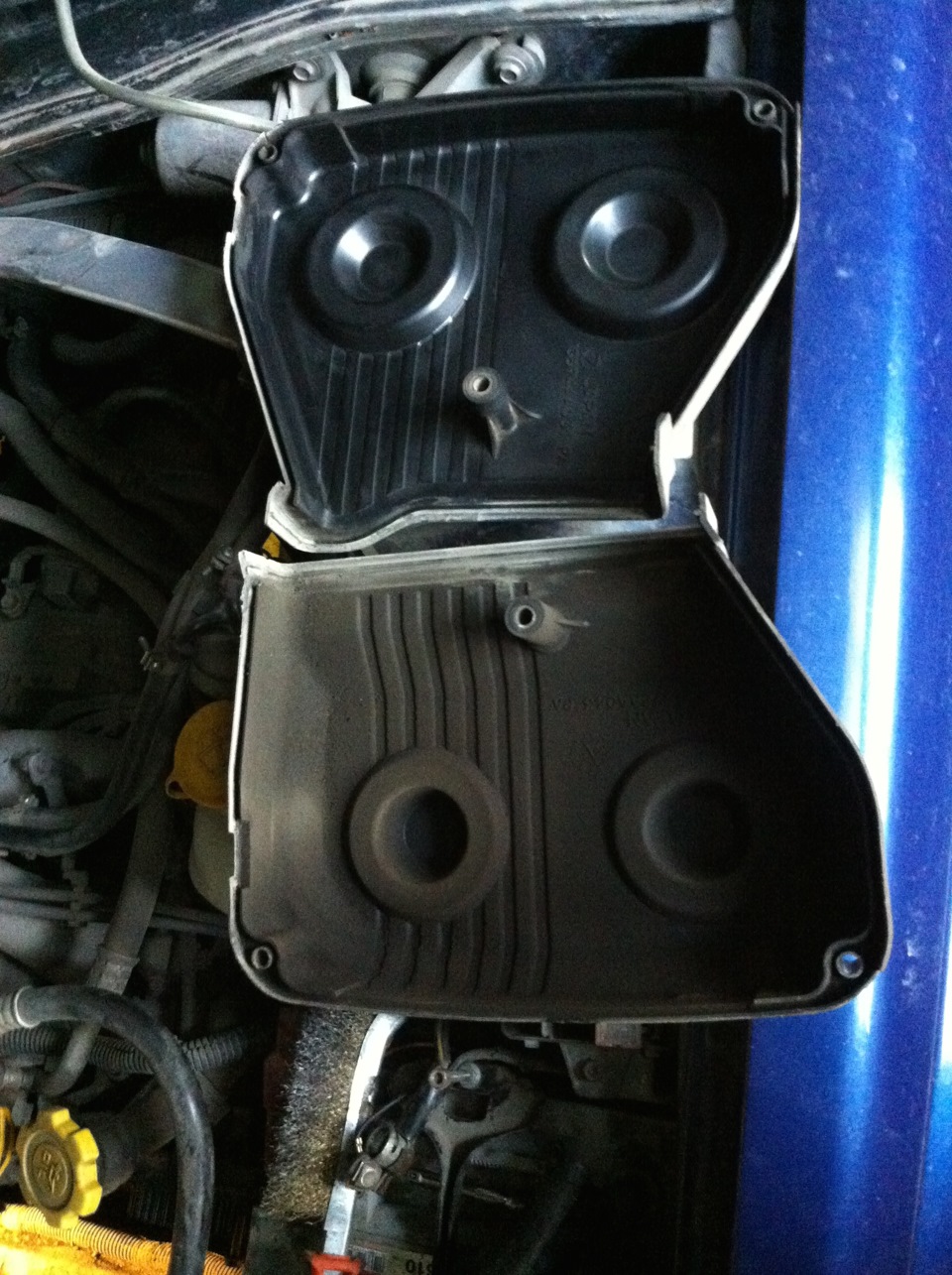

снял шкив колена и начал откручивать крышки ГРМ)))
как все снял, немного подофигел)))
все демонтировал, протер от грязи и поехал на разбор по форику
(кстати, признали меня не виновным-так что ждем когда поставлю печать в ГИБДД и потом в страховую)
после чего поехал домой
на след день, взял с собой знакомого и поехали снимать помпу и все собирать обратно, уже с новыми деталями

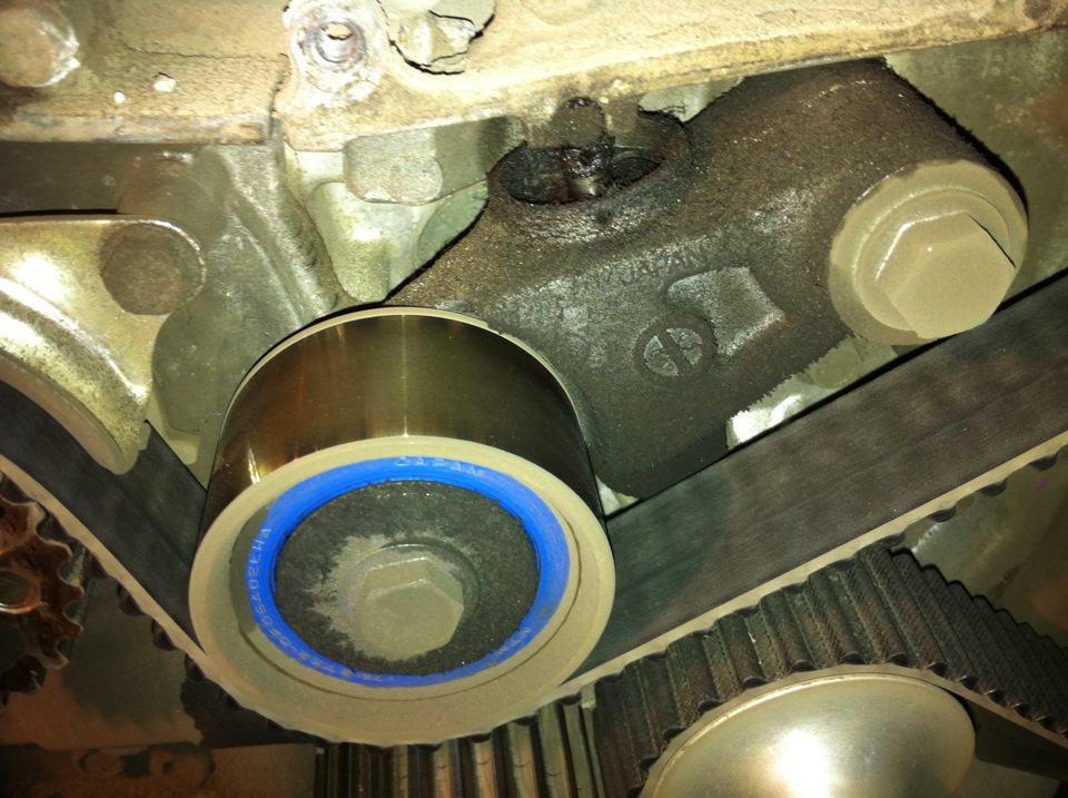

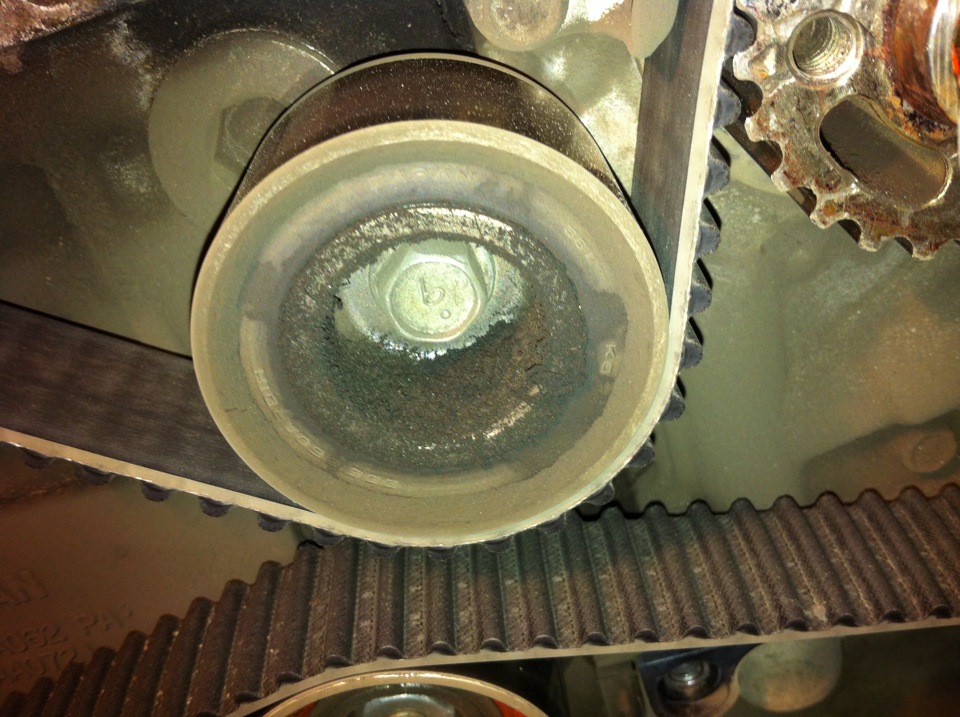

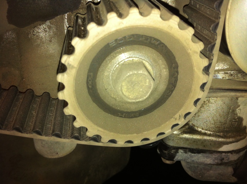

болты роликов прикручивал с фиксатором резьбы
выставили по меткам, одели ремень, выдернул чику, прокрутил ДВС что бы проверить метки
собрали все, залили антифриз, завели-все норм))))довольные поехали домой)))делали тоже часа 3 не спеша
меняли ремень ГРМ и все ролики с помпой почти 4 года назад
ремень ставил оригинальный, а ролики и помпу дубль
отходили дубликаты вполне нормально)
по машине еще много чего делать))))буду делать понемногу))))на ближайшее время поменять прокладку левой клапанной крышки и свечных колодцев)
