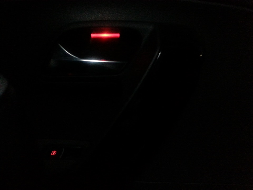

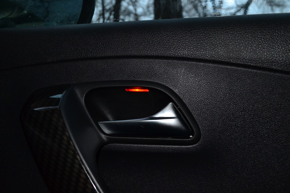

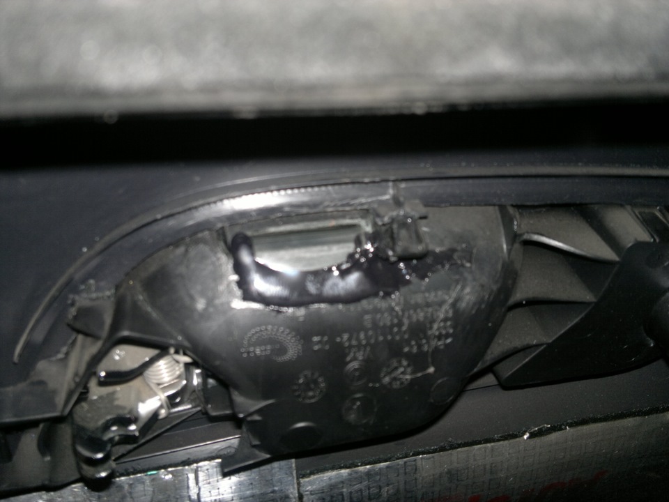

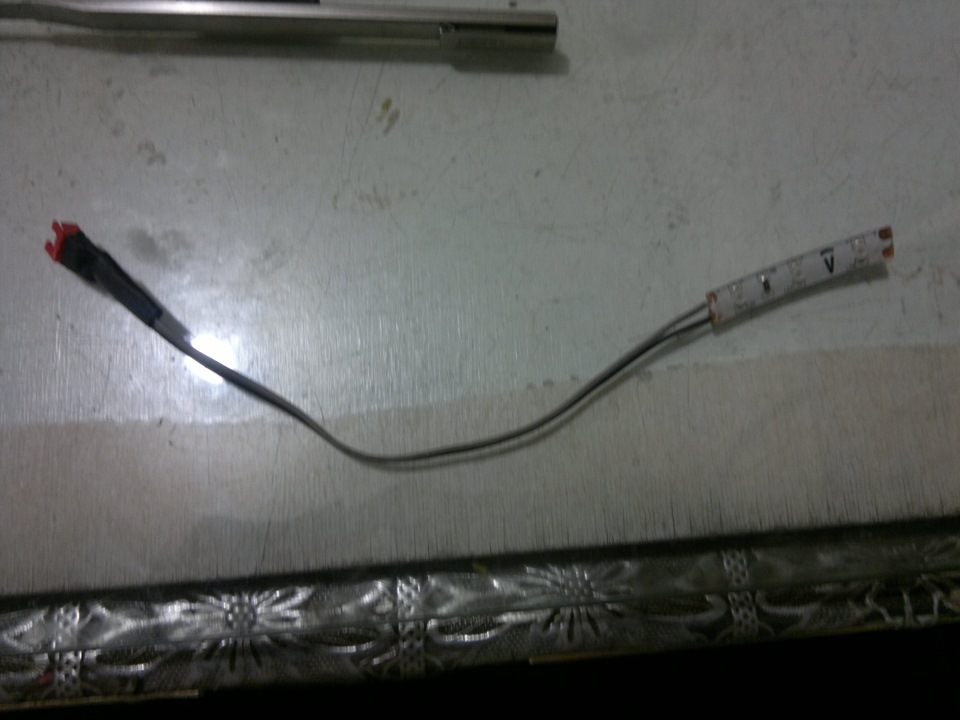

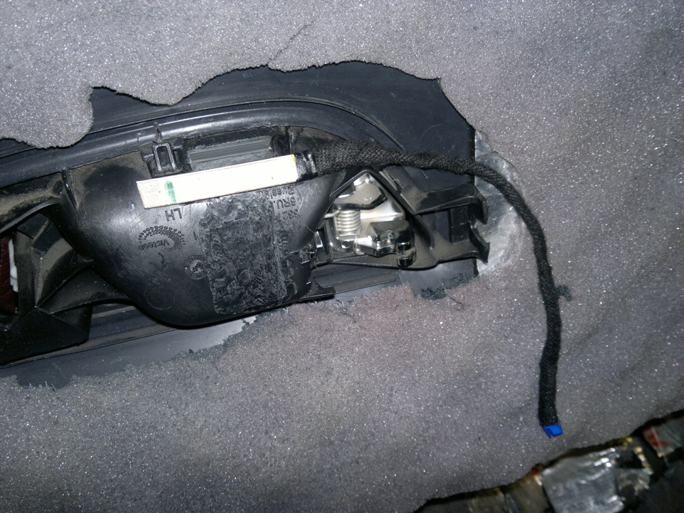

привет всем!на выходных реализовали подсветку ручек с салона.Сначала хотел реализовать полностью оригинальную подсветку с оригинальными материалами.закупил их.Но при установке без колхоза вообще не получилось бы в принципе.Ну не подхотит подсветка от туарега и ауди к нашей ручке.Пробовали и точить ручку.и феном грели.Короче хрень получалась.Ну подумали и приняли решение, что скомбинируем.С салона будет смотрется как оригинальная, а внутри под обшивкой колхозно, но хорошо.Значит идея заключается в том.чтоб оригинальный световод врезать в ручку.предворительно обрезав его, а снутри подсветить диодной лентой.Естественно все как положено на разьемах.Световод закреплен термоклеем.и появилась возможность регулировать световой поток.(сильнее или слабее методом находки оптимального места закрепления диодной ленты.Мне более менее понравилось решение.с виду штатно смотрится.если не вдаваться в подробности.
Можете ругать или хвалить, но у меня так получилось!

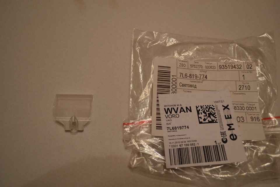

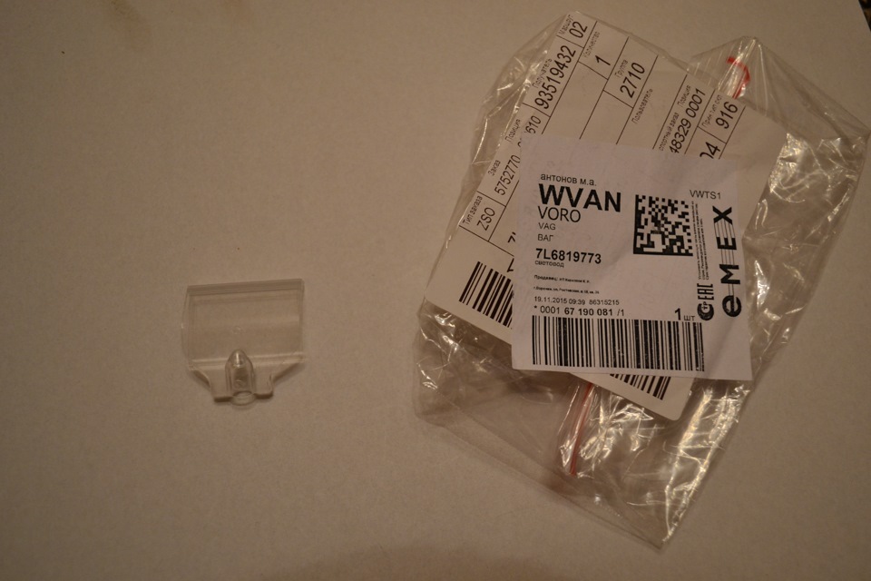

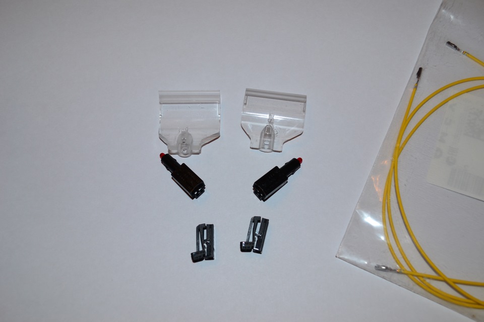

сначало был заказан оригинальный комплект, тем кто все таки попробует :
VAG 7L6 819 774 световод =1шт
VAG 7L6 819 773 световод =1шт
VAG 7L6 919 063 диод = 2шт
VAG 8W0 971 832 ответная часть диода(фишка)=2шт
VAG 000 979 009 E провод с пинами для фишки.имеет на конце пины с обоих сторон =2шт
из этого комплекта мы применили только световоды

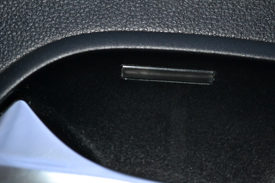

ну меня сочитается.тоже думал будет отличатся, но как не странно нормально.мож как раз световод и дает похожесть с остальным.была бы просто полоса.наверно бы отличалось.единственное подсветка ручек ярче светить, когда еще не темно, но уже не светло.а штатную менее заметно, но когда темнеет все в один тон.

А ведь если не присматриваться и вправду даже и не скажешь что не заводское) Качественная работа!
спасибо.это на фотке их видно.а на самом деле они врезаны под верх и когда сидишь.их вообще не видно!
Почему не захотел оригинальные диоды ставить? у меня все получилось
да попробывали, как то не очень.и свет не освещает.хотя светится.и низковато получается.если световод полный ставить.все равно огрехи видно было.а в этом варике световод спрятали под верх.и когда сидишь, то его не видно, но свет идет.Но тебе респект за мучения.теперь я понимаю, какие манипуляции ты производил!

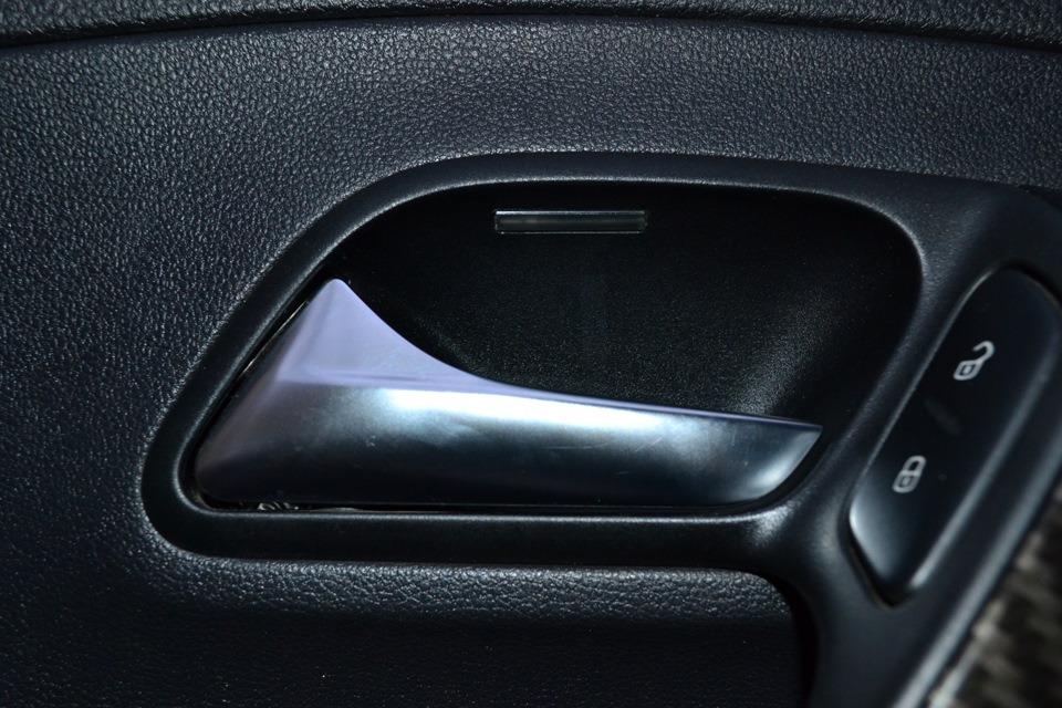

Ты обрезал прозрачную пластиковую штуку, сзади нее прилепил светодиод и поставил так?
да.обрезал световод. потом на него ленту снутри.получилось как то так

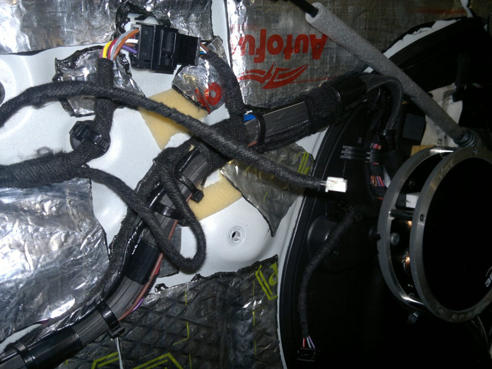

смотрится круто, а подключился ты к чему? постоянный плюс ? какие провода?
от подсветки кнопок стеклоподьемников.
