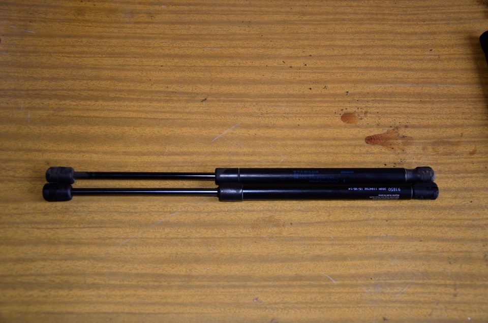

Выглядят они следующим образом:
Сначало получив коробки с ними подумал, что зря заказал 2 шт, т.к по размерам коробки в них наверно лежит пара. Оказалось нет, все в норме, коробка большая — а амортизатор в ней один))
Вот сравнение оригинала и Lesjofors:
Как видим, почти один в один. В комплекте идет набор из 2-х шарниров:
Так же в каждой голове уже запаян шарик с смазкой:

Есть небольшая особенность. По оригинальному каталогу ставятся разные амортизаторы справа и слева. Сначало подумал что связано это с тем что нижние головы развернуты в противоположные стороны. Lesjofors предлагает только 1 вариант. Оказалось что как и у Lesjofors, так и оригинала, головы крутятся вместе с штоком. Так что разница не в этом.
На фото видно что один амортизатор немного длиннее другого. Но думаю что это не критично.
Что получилось в результате: Капот открывается до того же положения, что и раньше. Держит хорошо, правда проверял пока только в 0 градусов, когда меняли свечи. 3 часа простоял открытым и ничего. Так же примерно с середины они начинают схватывать и сами поднимать капот до полностью открытого положения, притормаживая в самом конце.
