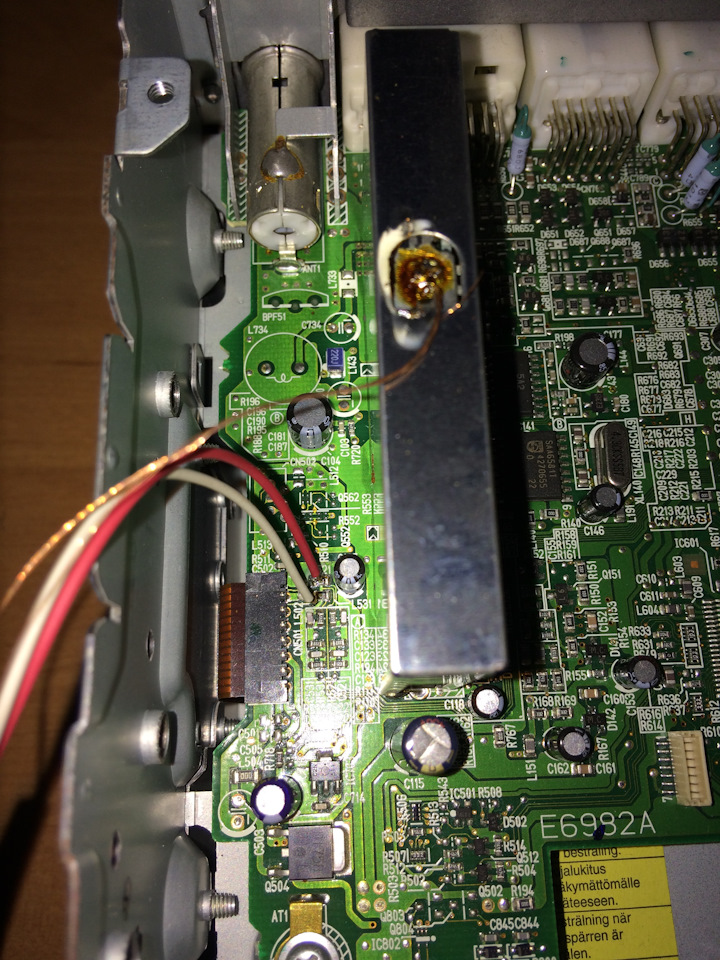

Нам нужна части платы где находится усилитель.
Берём кабели, припаиваем массу, правые и левые. К другому концу провода припаяли гнездо ST-214C или можно сразу jack 3.5 mm. Кому как удобнее) Не забываем проверить работает ли!
Ну и осталось собрать всё и поставить на место. Я так протянул, мне так удобно.
Напоминаю что подключение идёт к каналу дисковода, и музыка будет слышна и с диска и с aux-а. Чтобы дисковод работал но музыку не слышали, переворачиваем диск в нём.

Мы сделали так: в колодку шлейфа с CD припаяли с обратной стороны платы к 1 и 3 ножке (каналы) ну и массу провода и к аудиоджэк. Диск в CD обратной стороной, пишет error, включаем сигнал в аудиоджэк и вот музыка. А если такой гаджет подключить
a.aliexpress.com/_mK1BHv4 то музыка через блютуз и плюс хандсфри…
На радио пайка хороша тем, что и дисковод работает и радио и aux.

К каким контактам подпаялся? промаркированы они как-то?
подключение идёт к каналу дисковода.
я имею ввиду, на плате как-то обозначены выводы, к которым подпаивался?, У меня мафон есть, а подпаяться немогу, просто незнаю куда, на шлейфе от сд привода, не нашел аналогово сигнала.
к сожалению маркировки по плате нет((
