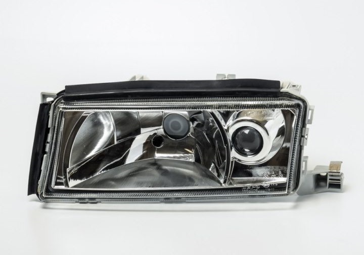

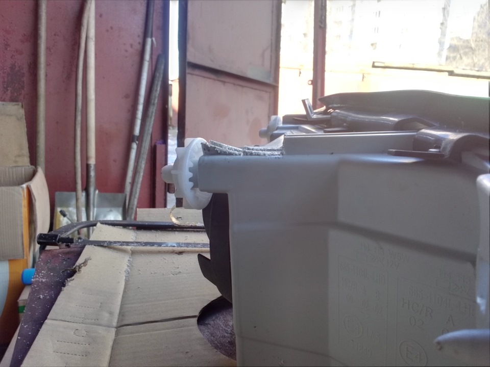

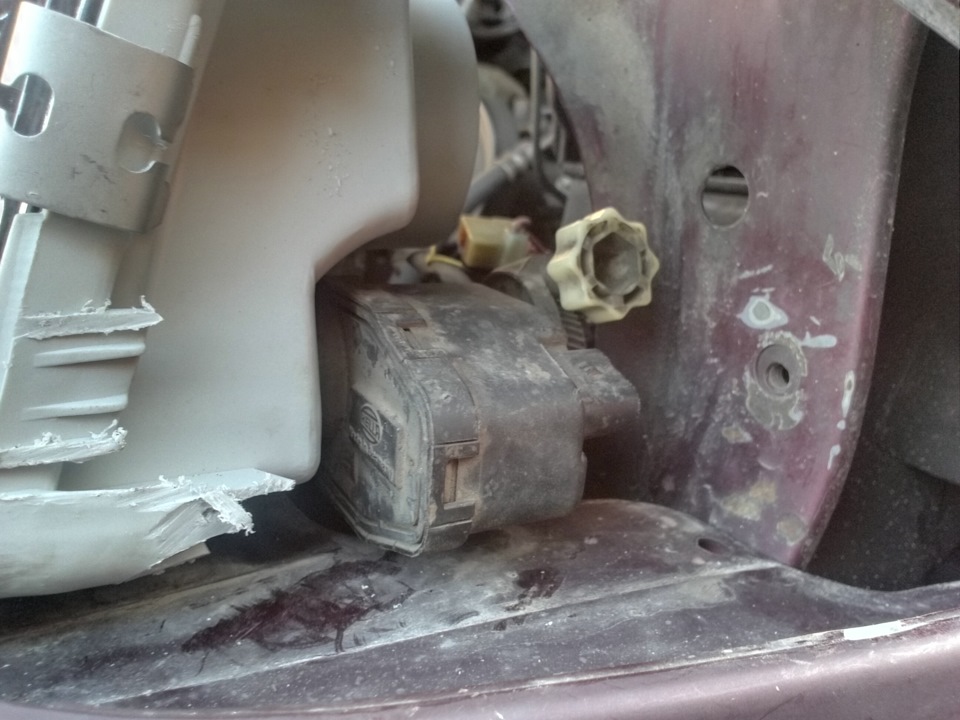

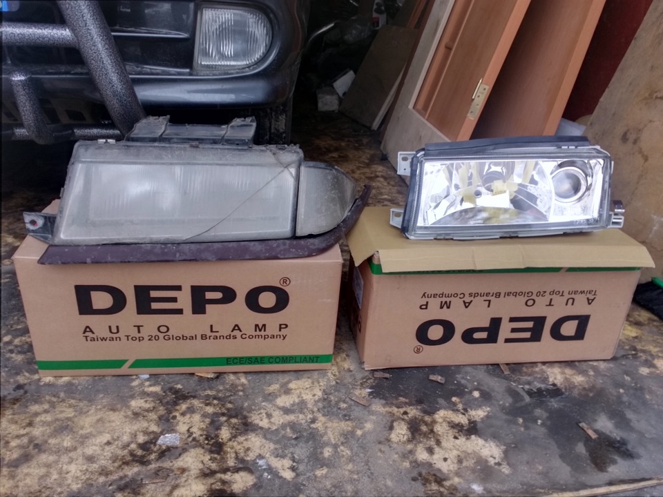

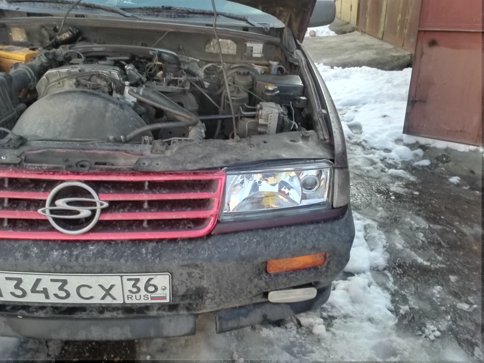

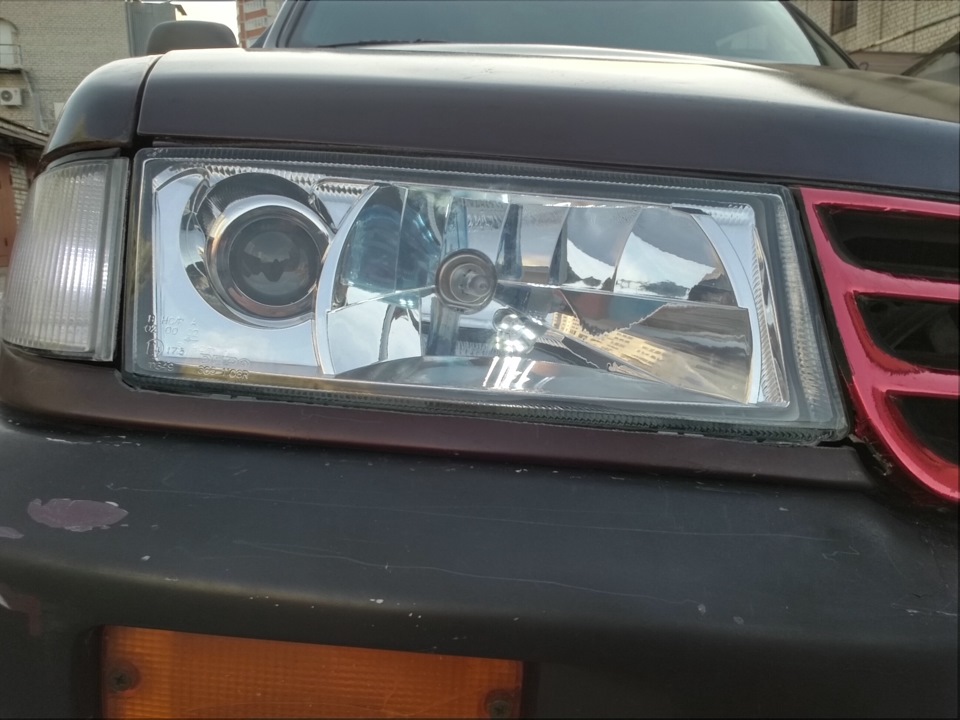

Здравствуйте! муторно и долго тут писать, но этой записи нуждался не только я, но пересилив себя решил поделится с собратьями по MUSSO дорестайл. Проблем очень много но все решаемо за исключением головной оптики, что я только не делал и линзы вставлял, лампочки, В общем родные фары Очень плохо светят, более менее светит отражатель с 2110, , , И так всем Известен АВТО SKODA OCTAVIA 1 дорестайл до 2000 года (не ошибитесь так как продавцы сами тупые попадаются) внешне фары красивые и огромные выбор тюнингованых фар Которые Очень похожи на фары MUSSO я пошел в магазин померил и выбрал те которые мне симпатичны, по размерам отличие от РОДНЫХ MUSSO в 1 — 2см так что встают с минимальными доработками да и цена в 3 -4 раза дешевле Родных, В общем все в Фото! КОД ФАРЫ ШКОДА 6651108RLDEMF, есть и другие Фары ШКОДА 2 линзы или 3 линзы с ангельскими глазками я выбрал Один большой отражатель и 1 линза, так как большой отражатель лутше светит чем линзы, отражатель лампа Н4 дальний ближний, линза Н3 она как туманка, я подключу ее на дальний дополнительный или ближний как смотреться будет,

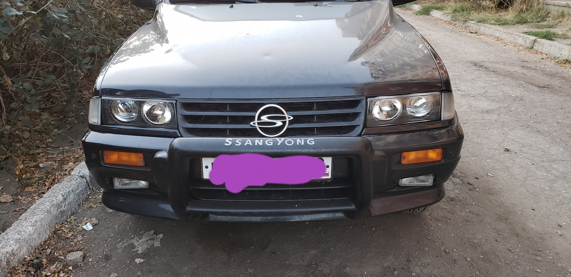

Всем добрый день.Поставил фары от bmw 36
да я их мерил, тоже подходят но с октавии лучше свет. и смотрятся красивее, но на вкус и цвет фломастеры разные

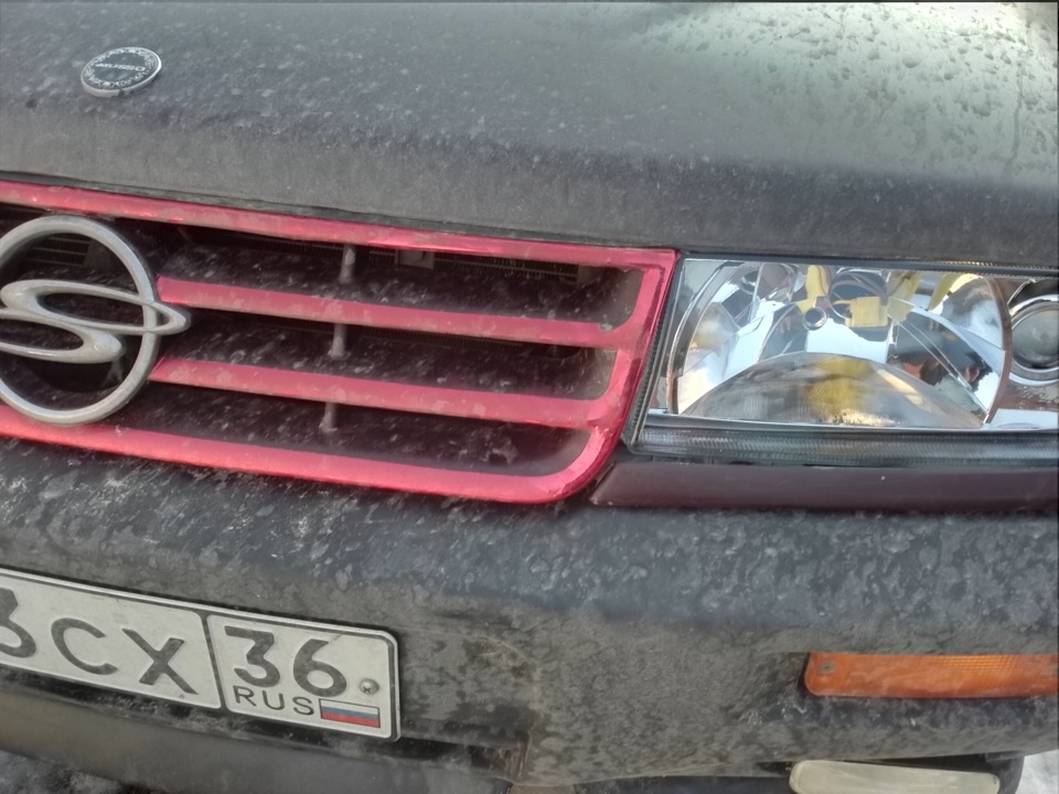

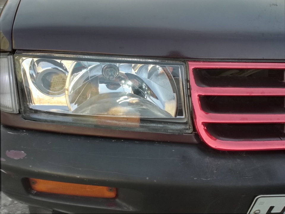

Крепили ее с низу к лошадке как на родной фаре?

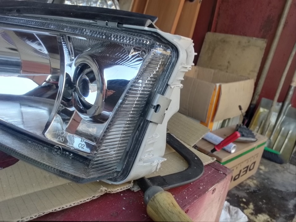

Здравствуйте да крепил, во все родные крепления через металлические пластинки которые я к фаре на саморезы прикрутил

электро корректор фар подошел от родной фары

Крепления фары к кузову сам мудрил или родные подошли?
крепления штатные, пластинки вырезал гнул смотри фото внимательно, прикрепил во все штатные дырки

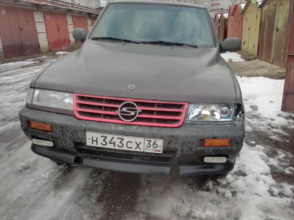

Либо корректор или подсветка фар я её продулиловал с габаритов так как по воротники у меня в бампере

Фары такие же?, или другие присмотрел? (а то их много вариантов от SKODA OCTAVIA до 2000г)

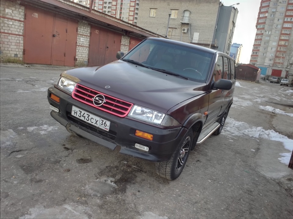

ГОТОВО! И так все сделано фары светят Отлично, Лампочки обычные Н4 маяк по 110р за одну, корректора работают, по времени затратил на 1 фару часа 4 на вторую фару 1 час, так как все уже придумано с сделано, в общем если все знать то 2 часа на обе фары не спеша, Понравилась то что правая фара освещает обочину
В фарах от шкоды корректор есть?
от musso подходят корректоры, ф фарах шкода они есть но в комплекте не идут, фары идут ПОД корректор, Что бы корректора в фарах вошли пришлось в телевизоре кусочек отрезать все на ФОТО, Визуально Сточил решетку и ресничку ФОТО позже выложу готовых уставновленных

Смотрится класс, а как ты поворотник крепил.
Там в по воротнике штырь заводской торчит который в крыло, а к фаре закреплю через пластинку железную пока ничего не установлено а приставлено и подогнано .

Тоже поставил себе такие же вточности, смотрится офигенно, линзу подключил на туманки.
