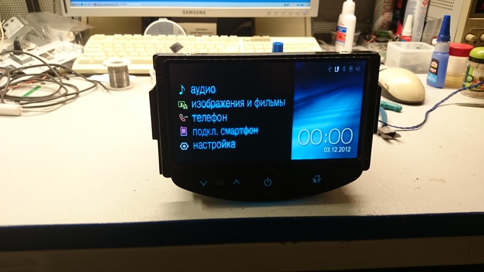

После появления в сети пароля на Developtment mode, многие начали проводить тесты и эксперименты с MyLink и его софтом. И не все из них закончились удачно)))
Вот как раз после одного из таких экспериментов, попал ко мне MyLink, которой после замены нескольких системных файлов, ушёл в режим USB плеера и кроме как в настройки этого плеера, попасть больше некуда было. MyLink не реагировал на флешку, кнопки на морде тоже не работали.

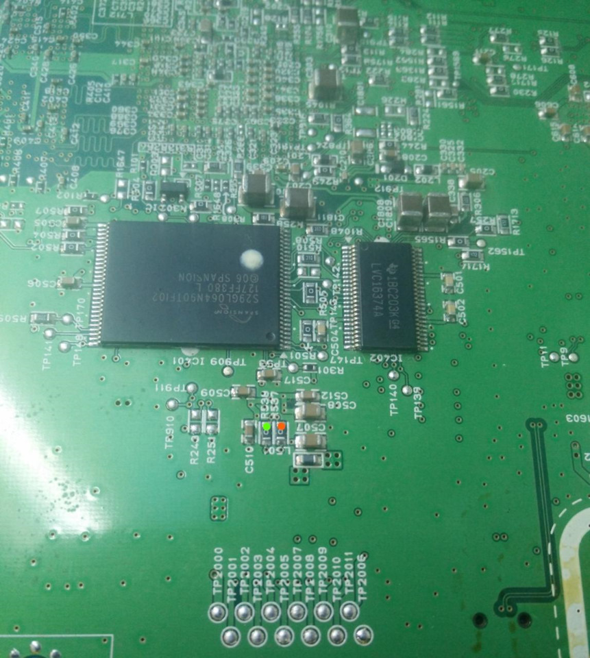

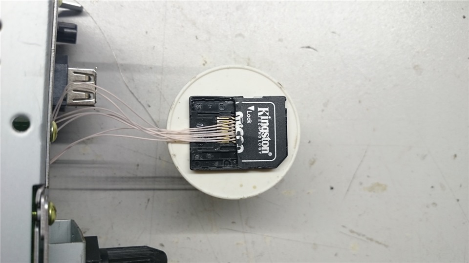

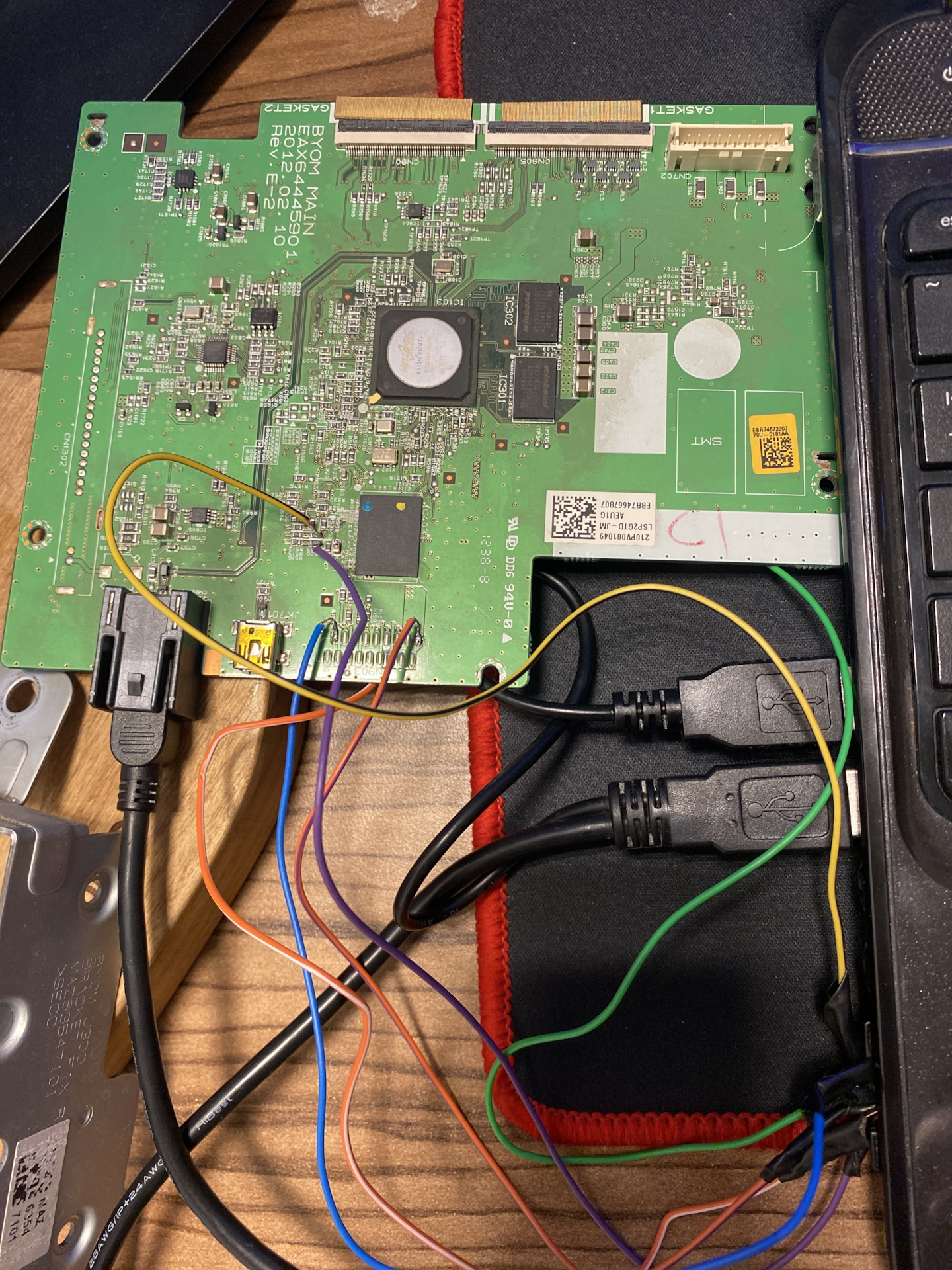

Для восстановления работы MyLinka cобрал "паучка" из переходника miniSD -> SD и распаял его на плату.
Подключил к компьютеру

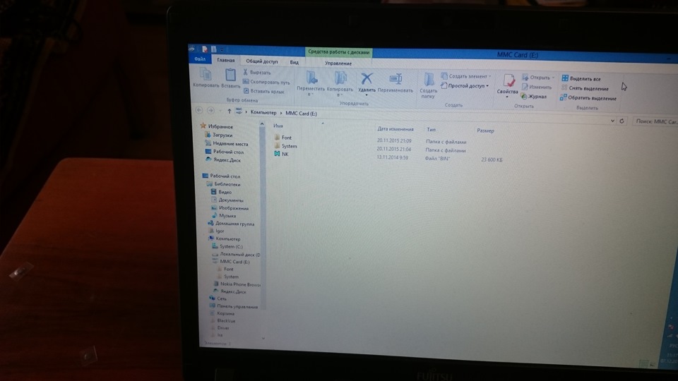

Устройство определилось, во встроенном картридере ноутбука, как MMC карта.
В ней содержимое StorageCard
Заменил содержимое файлами из распакованной прошивки.

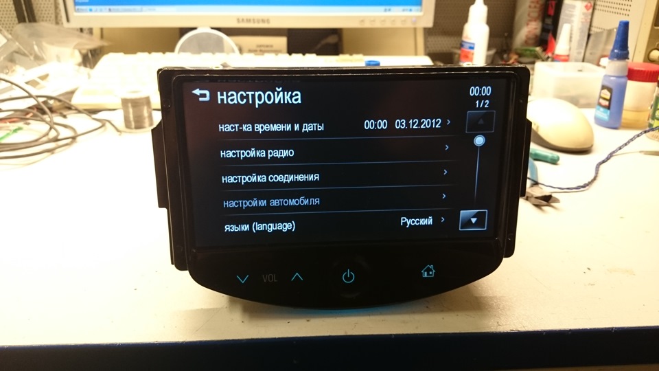

После всего этого собрал девайс для проверки и в итоге получил…
…полностью рабочий девайс))

2024 год решил обновится, у меня 10 версия, пока по инструкцию делал запарился и в место 13 версии поставил 24.1, запустился обновление, завис на 10%, после снятие клемы приветствует MyLink тусклым и все на этом, разобрал, подключился паучком, память сразу не опредилися, подключил USB провод где квадратный вход, определился сразу.
Слишком длинные провода для подключения к памяти
Да тоже понял что длинные и укоротил провода и без доп. USB провода работает хорошо, к тому и ноутбук глючил оказывается, поменял ноут и все отлично заработал, удачно восстановил прошивку, обновился, и разблокировал видео при езде с выше 5км/ч, и этим же файлом вернул камеру заднего вида, кому надо могу поделиться файлом.

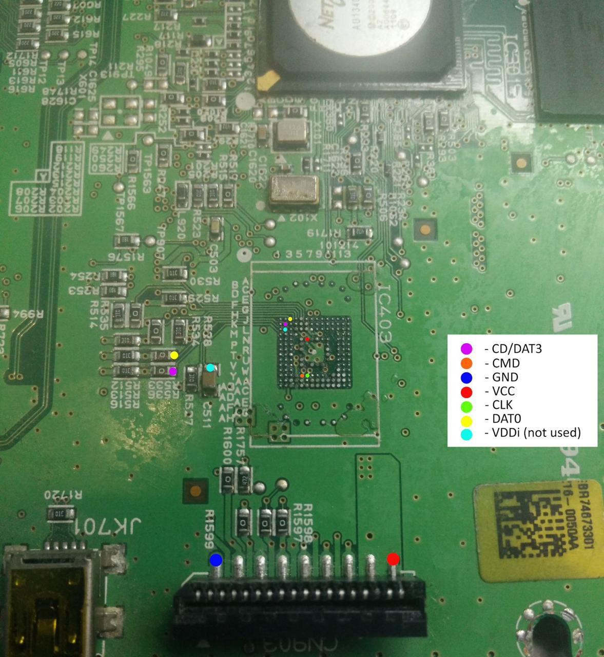

Освежу сюда же схемы для подключение паучком кому может пригодится.

Взаместо 2го красного я подпаял оранжевый провод, компьютер увидел его но требует отформатировать, нажимаю на формат выдаёт ошибку .
Если все правильно распаяно и провода не длинные, то должно работать. Если все равно не работает, то скорее всего хана флешке. Такое случается, потому майлинк и не грузится

Сделал все по вашей схеме, компьютер не определяет .

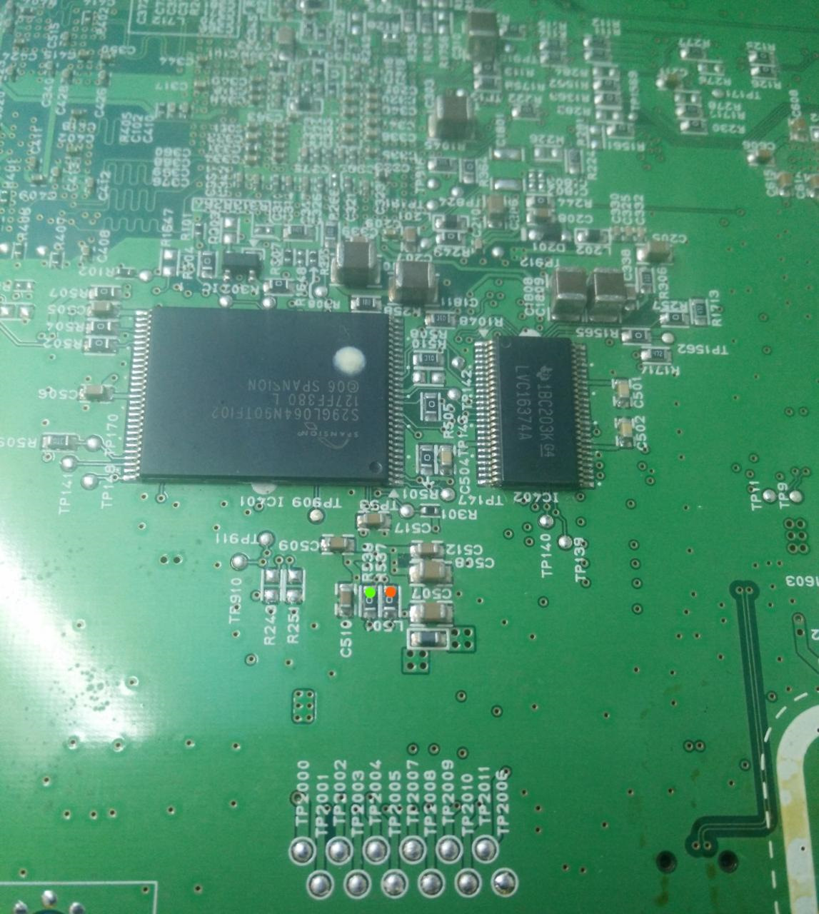

По этой схеме получается 2-е красных отметки то есть 2 + ? И нету оранжевого провода?
На первой фотке красная точка, на второй, рядом с зелёной, оранжевая.

Распаял все как на схеме, определяет ММС и пишет что нет носителя, не подскажешь почему так?
Проверить правильность распайки, провода не должны быть длинней 5см, из-за этого тоже бывают проблемы.
Denis4322
А как паял куда паял не видно на фотке?
Добрый день, можешь дать схему распайки своего "паучка" для подключения к пк
Вот тут разрисовал как можно понятней cloud.mail.ru/public/6xqi/rMfz42c6C
