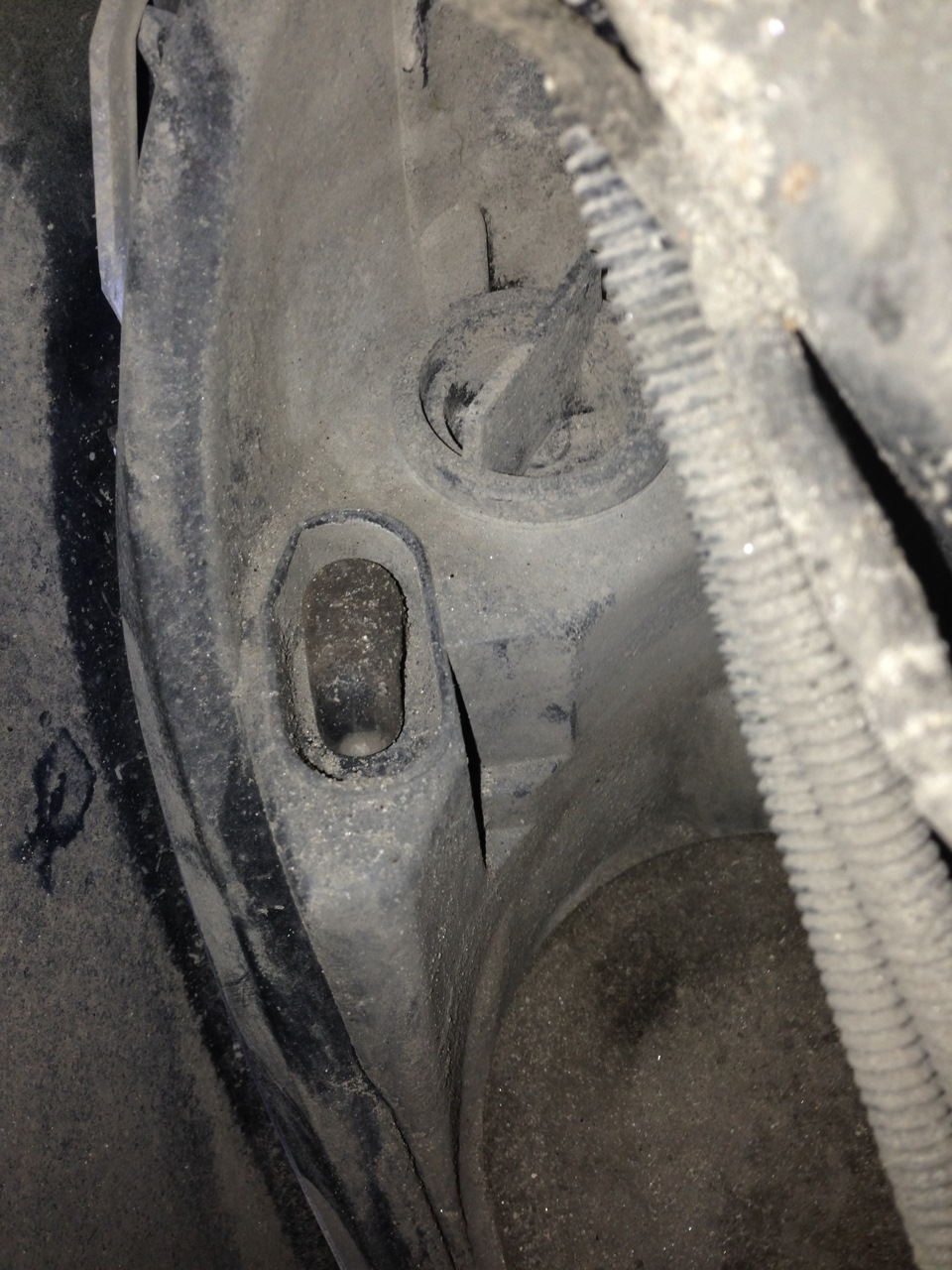

Привет, видимо эта проблема касается примерно 80% счастливых обладателей Opel Astra H, во всяком случае знаю не мало тех кто жаловался на то что с наступлением сырой и холодной погоды, начинают потеть фары изнутри, вот и до меня не так давно это дошло, вобщем многие так же говорят что проблема связана с негерметичностью самой фары, т е либо гдето трещина, либо рассохся герметик, хочу сказать что как раз это бывает наиболее редко, если конечно по фаре небыло удара и фара стоит оригинальная тем более!
Так вот о проблеме, в этих фарах имеются дренажные (вентиляционные) отверстия которые со временем забиваются и из нужно прочищать, до одного добраться легко оно находится под арками передних колёс, там как бы специально продуманное для этого окошко, которое открывается и тем самым можно без труда добраться до дренажа (резиновой трубки) и прочистить его, а вот до второго добраться уже не просто, и вобще о его наличии я сам узнал только недавно и то случайно, и добрался я до него только на ощуп, чуть ли не лёжа под машиной, засунув руку под бампер, но все-таки получилось и оно тоже оказалось забитым песком) Конечно намного проще это сделать заехав на яму или подняв машину на подъёмник, но я не искатель легких путей)) Вобщем поездил пару дней и в дождь и туман, пока вроде все нормально, задние конечно тоже потеют немного по углам, но что сделать с ними я уже не знаю, да и меня они особо не волнуют)
Думаю возможно эта информация будет для кого то полезной, пробуйте, может поможет как и мне! Всем удачи!
P. S. Фото фары с запотеванием не моё, но проблема была идентична!

Тоже чистил отверстия дренажные, потела фара, после того как почистил все прошло.
Вся беда из-за дебильных лючков в подкрылках, от туда летит всякая жидкая масса, которая в последствии закупоривает обратную сторону фар

На фото одно обведено а где второе ?
Второе в другом углу фары, не обведено то, до которого легко добраться, оно под колесом находится под подкрылком точнее
т.е. до него через лючок можно добраться?
Да! А до того которое обведено на фото, только на ощуп под бампером
Верхний угол ?
Да, я добавил обозначения на фотку)
