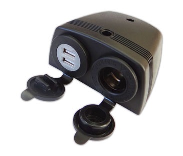

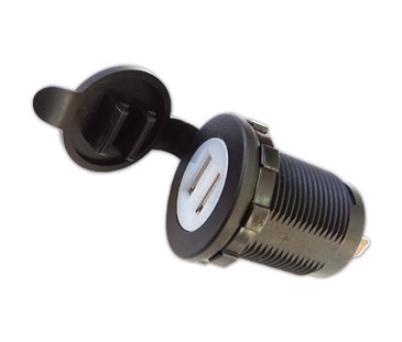

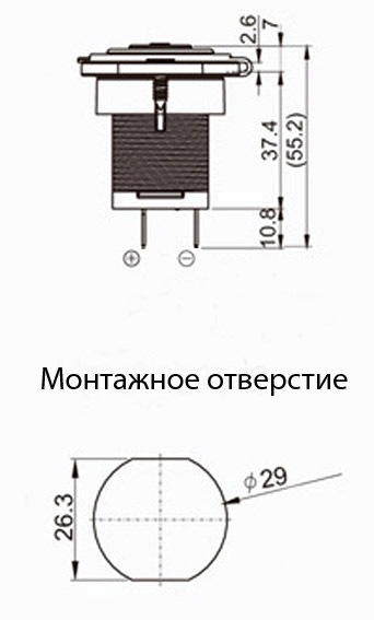

Давно уже было куплено и установлено Эннергомашевское изделие, сдвоенное USB питание для камер, телефонов и прочих гаджетов:

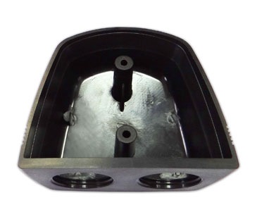

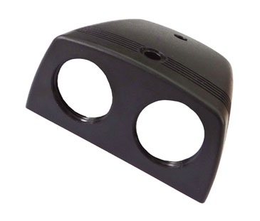

Для этого чуда там же была заказана установочная рамка

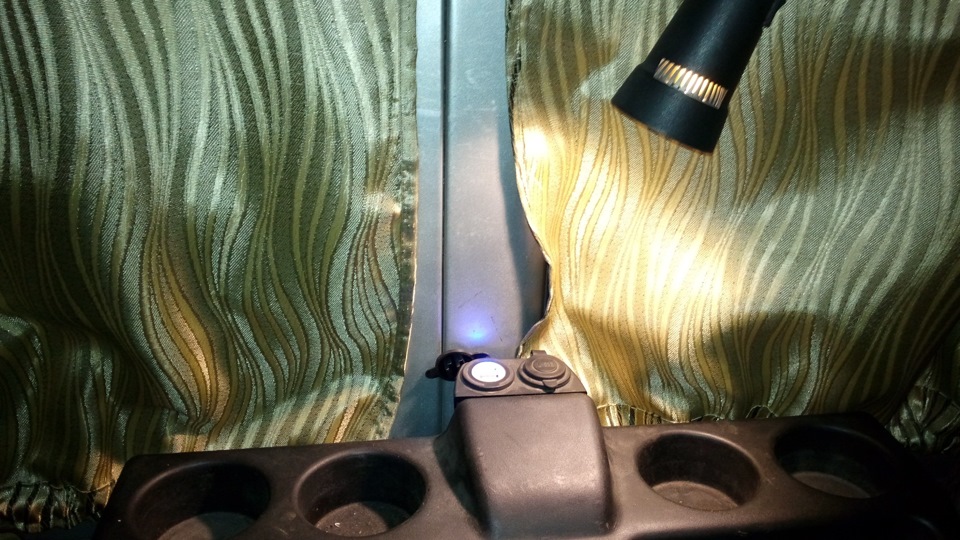

Долго думал, тугодум наверное, откуда взять питание…
Было лениво снимать обивку ради одного "+" провода и вот решение пришло само…

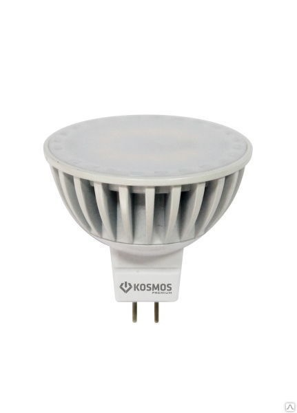

Почему бы не использовать "+" идущий на светильник над столом, благо что галогеновая лампа в светильнике была давно уже заменена на светодиодную лампу 12v 5wt которая по своим размерам полностью соответствует размерам отражателя в штатном светильнике Соболя.
В результате получилось вот так…
Теперь пассажирам в салоне лафа будет, можно любой телефон/планшет подключить на зарядку.
Ну и вот такие китайские USB фонарики случайно нарисовались в машине, очень удобно, да ёше и сенсорная регулировка яркости.

все хорошо, только они не заряжают ни чего, ни телефоны ни прочую ерунду
заряжают, другое дело что огрызки могут хотеть больше 2-х ампер и вот тогда получается что не заряжают…
Ну, у меня в машине огрызков нет, мусор в помойку.
два телефона ни один не заряжается, показывает зарядку а заряд не берет а другой вообще ни чего не показывает!
ну не знаю, мои заряжаются.
А заряднички на сколько ампер?

А я бы такую вместо штатного прикуривателя воткнул бы!
Так никто не мешает, отверстие такое же, вынул прикуриватель, вставил USB
