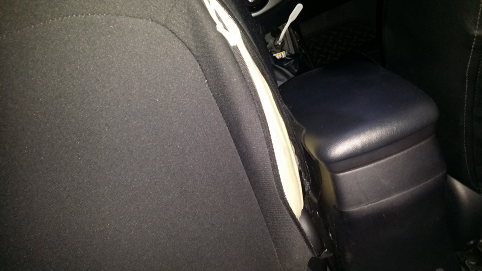

Обнаружил, вертикальные потертости чехла на спинке водительского сиденья и как-то не удобно стало в нем сидеть, так как в спину уперался металлический каркас. Решил на стоянке разобрать и посмотреть что там. Снял чехол со спинки, подушек безопасности в сиденьях у меня нет, так что обшивку снимать очень легко, сзади есть две молнии и нужно вынуть один стальной прут, разогнув на нем ушко. И вот что я увидел,

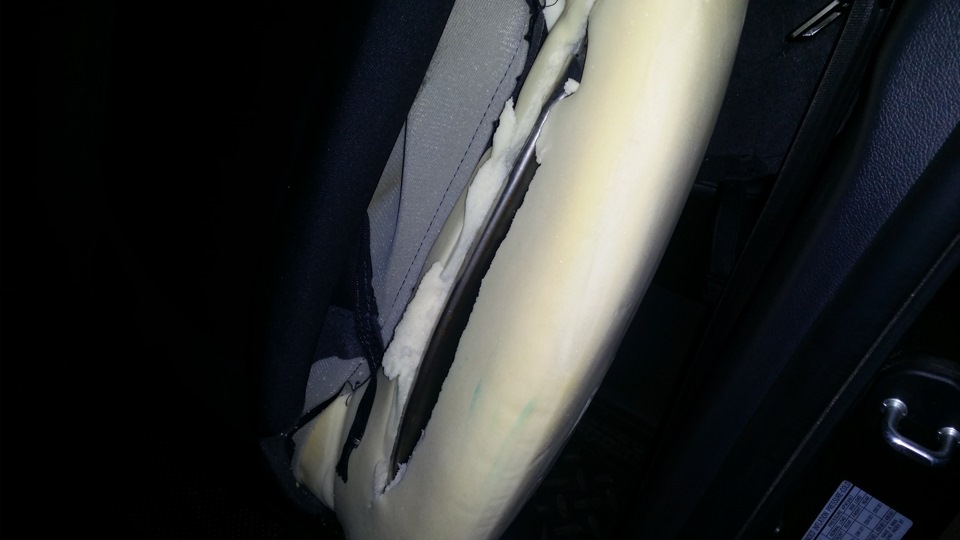

поролон прорвался и боковые поддержки сдвинулись назад. С собой кроме 3-х тюбиков суперклея ничего не было. Решил намазать клеем каркас и натянуть на него боковые поддержки, а потом и склеить между собой поролон. Клея немного не хватило, но пока держится, потом буду думать, что делать дальше. Собрал всё на место, посидел, опробовал, вроде удобно стало, в спину ничего не упирается, короче, как в новом. Хватит на сколько не знаю, новое дорого стоит, а отдельно поролон наверное не продается. Буду надеяться на лучшее!
P.S. Короче говоря, "не долго музыка играла", всё отклеилось и пришлось переделать, как подсказал ниже в коментариях земляк Fill1969. Фото не делал, так как руки, а точнее резиновые перчатки были в клее и снимать их каждый раз не хотелось.

У меня протерся поролон на 65000. Я по подобию как указано выше разобрал спинку. Склеил между собой поролон клеем "Момент" для паролона и дабы не допускать таких протиров в дальнейшем, в пазы паролона, где он как раз трётся об металлический остов спинки, приклеил что было под рукой — маделин. С тех событий минуло 3 года. Все норм. Хотя, все же, лучше использовать что нить по жоще и плотнее, чем маделин.

Отремонтировать поролон и не париться ))) А "супер-клей" — зло )))
Каким лучше клеить?
Клей для поролона, либо 88, сверху блокируешь поролон куском карпета ))

Да и каркас желательно в этом месте заблокировать карпетом .
Привет! Прежние мои труды пошли насмарку. Все переделал как ты сказал, клей купил Момент-88, израсходовал 2/3 большого тюбика, а вместо карпета использовал маделин, теперь думаю на долго хватит. Спасибо за совет !

Hyundai/Kia88350-1M000Прокладка спинки переднего сидения, водит вот нашел на экзисте
Спасибо, сейчас посмотрю.
dorofei161
Вот на эмексе нашел www.emex.ru/f?detailNum=88350-1M000&packet=-1, можно и подождать, а в экзисте дороже. Боюсь, что и новая может не на долго хватить.
