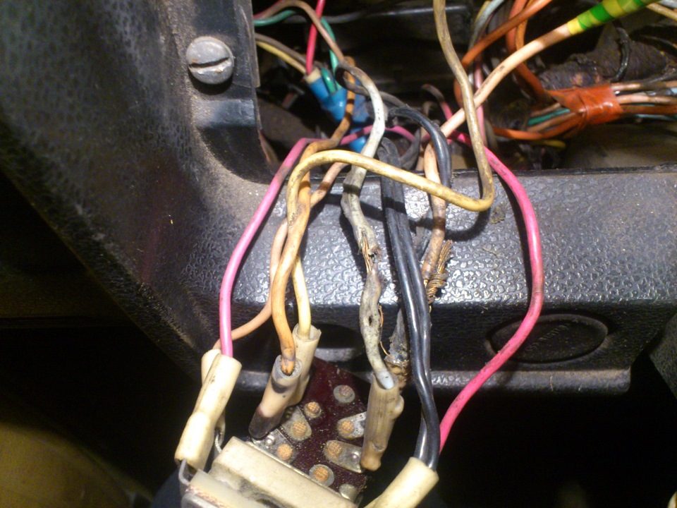

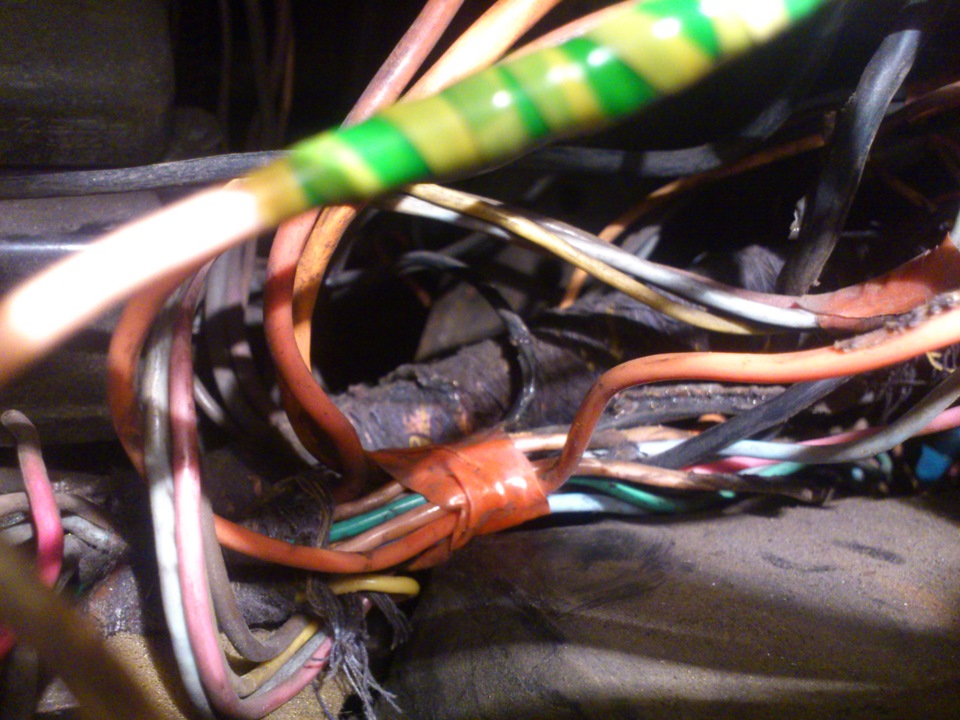

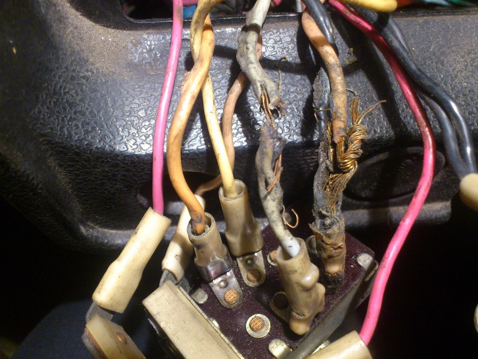

С самой покупки я заметил, что со светом у Бегемотика проблемы-нормально включались только габариты, ближний-если подрючишь ЦПС, и то левая лампочка разгоралась очень медленно, дальний-когда ему вздумается, фары не светились и подсветка приборки гасла))), достало-полез сегодня в приборку
Прекрасно видно жареные провода)))), но роем дальше

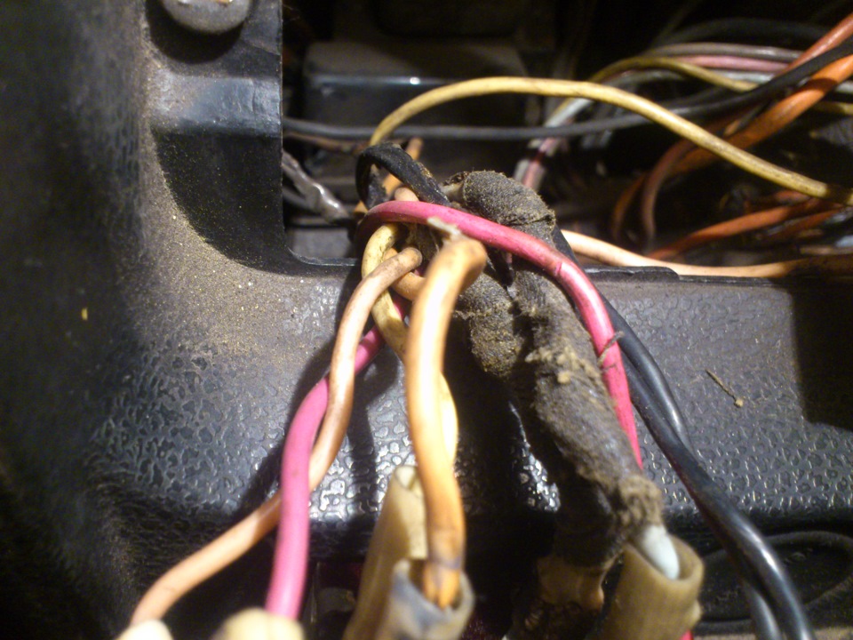

Заранее извиняюсь за плохое фото.Роем еще глубже

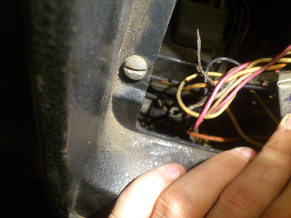

Видим некислый колхоз))), но идем дальше
Роем еще глубже
Роем до конца

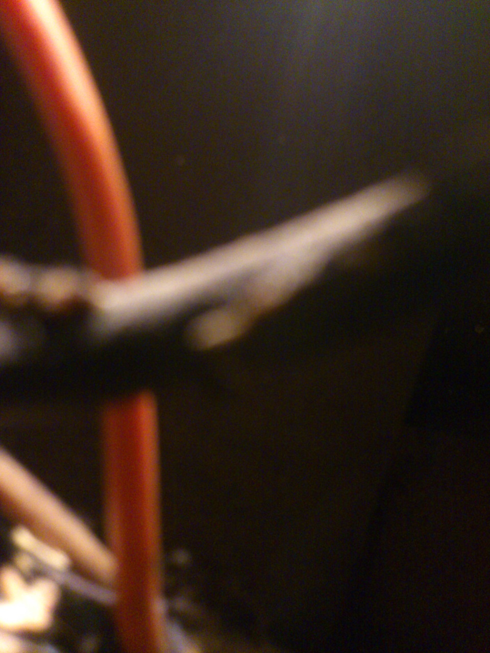

Что это его так поджарило, останется тайной, а мы тем временем роем дальше-и встречайте нашего победителя, барабанная дробь иииииииииииииииииии и вуаля

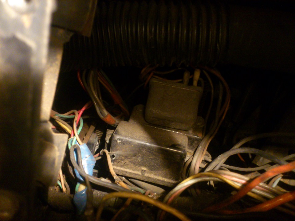

ЦПС собственной персоной, не все видно конечно
Ну а вот тут становится ясно, почему свет чудил, к сожалению, это извечная болезнь всех Волг, единственное решение этой проблемы-установка разгрузочных реле на фары, займусь этим в ближайшие выходные.

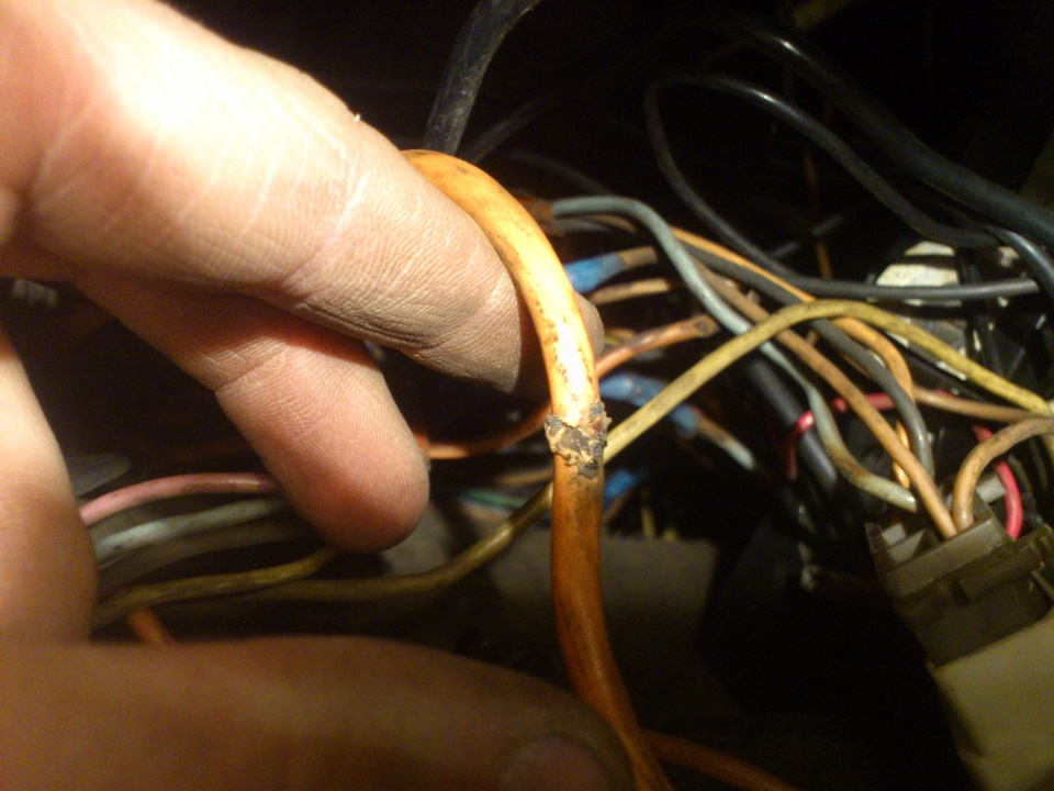

Та я потом начал рыть дальше, и офигел еще больше))))), плюс стала ясна причина неработающих датчиков температуры и критического перегрева.
Сегодня зарылся поглубже и оказалось все гораздо хуже-полностью сплавились провода на температурные датчики, подкапотную лампу и еще какую то фигню, самое хреновое то, что в этом же жгуте идут силовые провода от генератора и стартера к амперметру-они кажется не пострадали.Так что помимо проводов т ЦПС буду менять и все эти, причем силу пущу в отдельной косе.
у меня ЦПС родной машина 95 года, когда менял проводку на газ 3110 вместе со всеми релюшками и цпс.
Недавно на своей тоже поменял ЦПС. Не греется, не глючит, на несколько лет хватит.
Неужели не чувствовался запах гари ?
И дело видимо было не в ЦПС, а в плохой скрутке. Но Вы правы, реле решит эти проблемы.
В том то и дело, что запаха гари не было, голубой провод был без скрутки, просто из за плохого контакта он конкретно поджарился, думаю зайти в субботу на СТО, где когда то работал, и взять там кусок силовой мерсовской проводки и реле.
