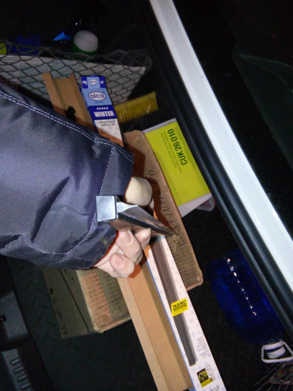

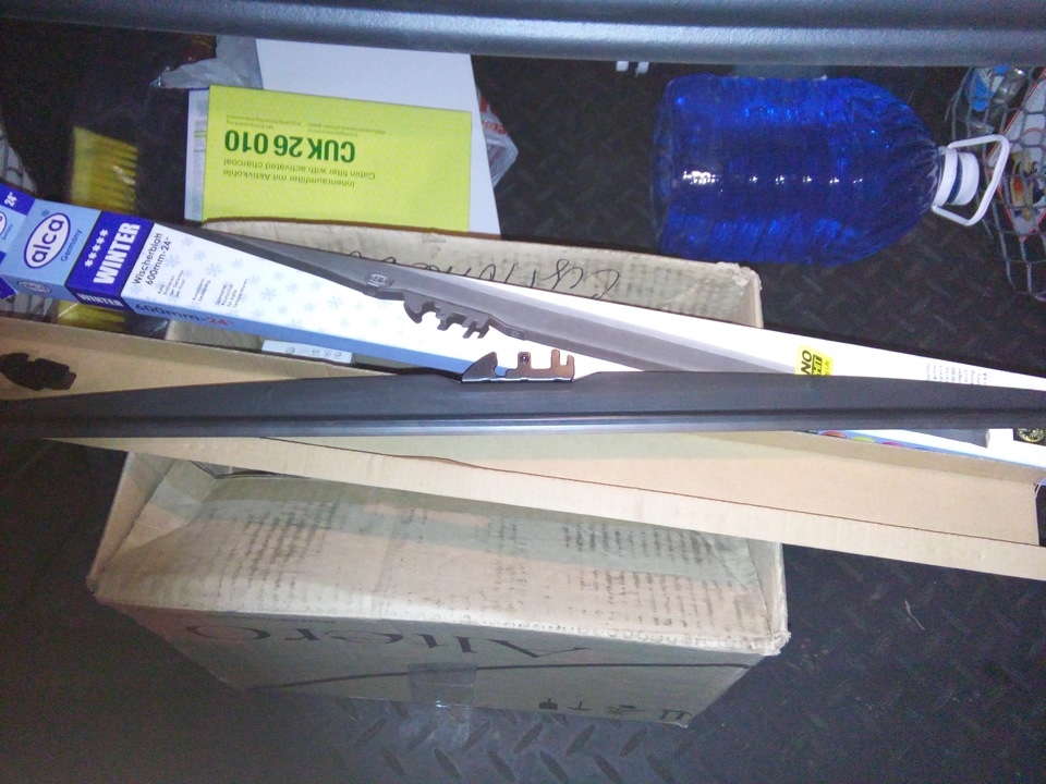

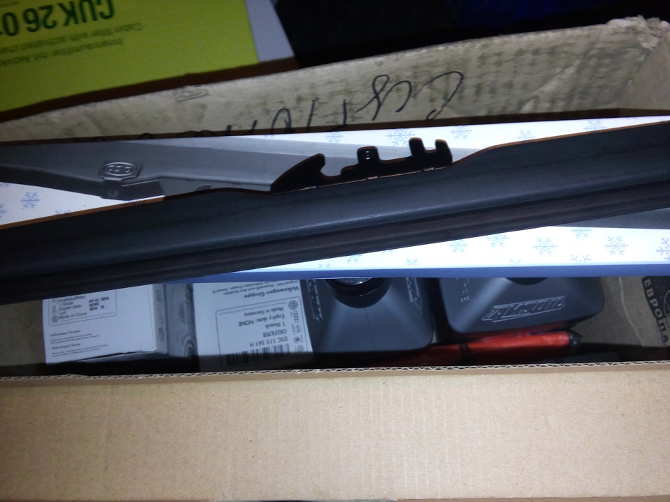

Пару фотографий Alca Winter и её главные отличия
Щетка — каркасная. Каркас закрыт герметичным резиновым чехлом. Т.е. мерзнуть не должна.
Можно прикрепить разные переходники, в комплекте идет B1.
Второе главное отличие — клиновидное лезвие. Нет канавок куда бы могла забиться вода и замерзнуть.
К сожалению от мути после первого взмаха не избавляют, но она проходит уже на второй взмах, что очень даже неплохо по сравнению с предыдущими щетками.
Ждем зимы и снега, чтобы покататься на лыжах или потестить щетки)
P.S. после 2-х месяцев эксплуатации при низкой температуре, не рекомендую
эти щетки никому! Пропуски по центру на уровне взгляда.
