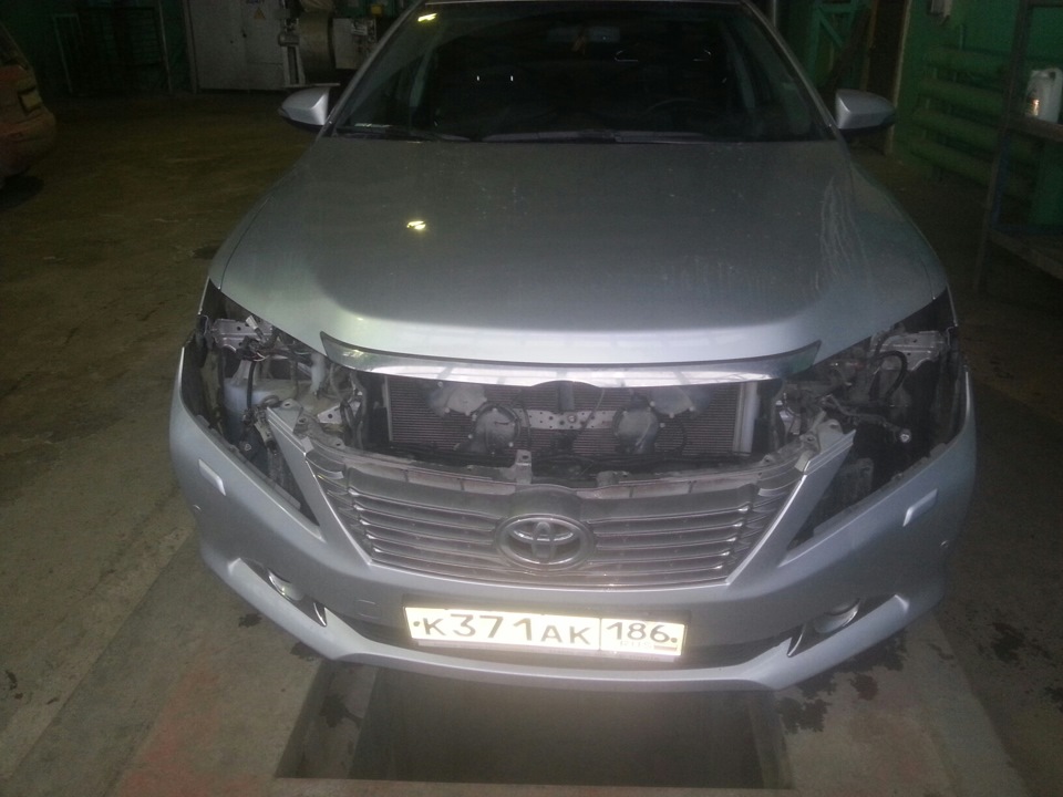

1.Снятие фар довольно простой процесс, при наличии ямы.
Скидываем бампер (в помощь крестовая, плоская отвертка, головка на 10).
Откручиваем болты крепления фары, сдергиваем фишки и все)

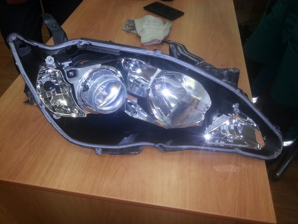

Аккуратно отщелкиваем пластиковый держатель отражателя
Откручиваем хром.отражатели поворотника и габаритов.
Откручиваем эл.привод корректора вертикали, и корректор горизонтали.

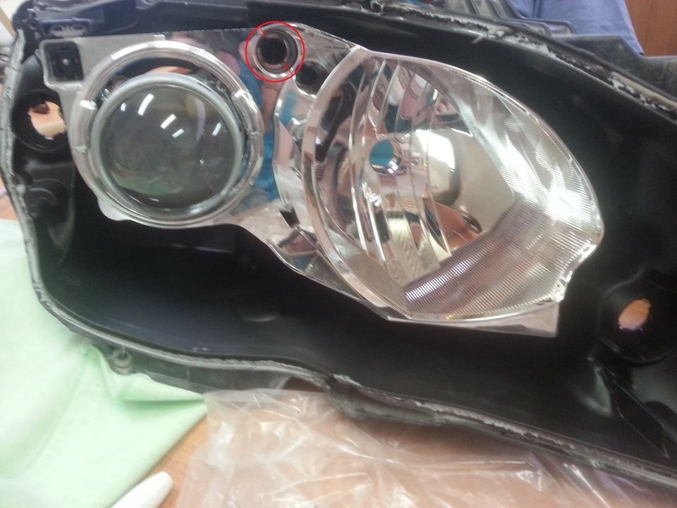

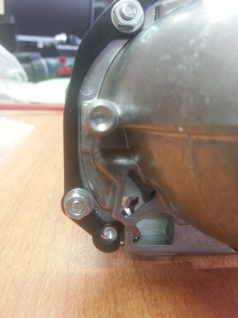

Демонтируем старую линзу.

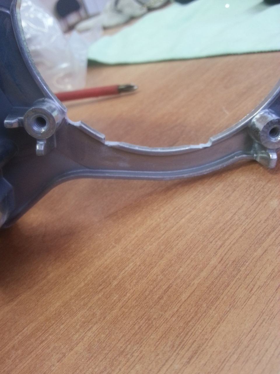

На новую линзу закрепляем переходную рамку, готовим шуруповерт (дрель) со сверлом и рассверливаем в линзе недостающее отверстие.
Рашпилем, напильником подтачиваем отражатель фары под новую линзу
Протираем, продуваем и собираем все обратно. При сборке необходимо винт на свежепросверленное отверстие использовать от отражателя поворотника или габарита (длиннее на несколько мм).
Собираем в обратном порядке.

Линза же вроде биксеноновая? Как это реализовать собираетесь?
Да, линза биксеноновая. Уже реализовано. Ближний ксенон. Дальний галоген. От шторки линзы провода подключаются к проводке дальнего света. В итоге при включении дальнего, шторка линзы поднимается и работает как дальний. В итоге имеем 2 ближних и 4 дальних.
