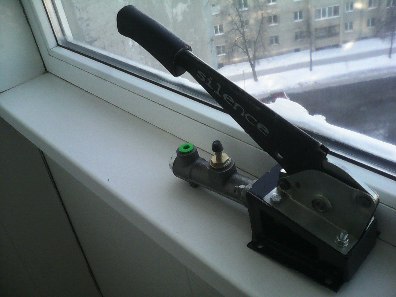

Для его изготовления понадобиться:
1)цилиндр сцепления классика(пиленга у меня).
2)ручник 08.
3)метал 3 мм.
4)крепёж, чертеж.
5)токарь который выточит переходники под ВАЗовские тормозные трубки.
По фото всё видно, что должно получиться в конечном итоге.Шток от ручника остаётся, подгоняется по длине и всё…
Теперь нужен регулятор тормозных усилий.
