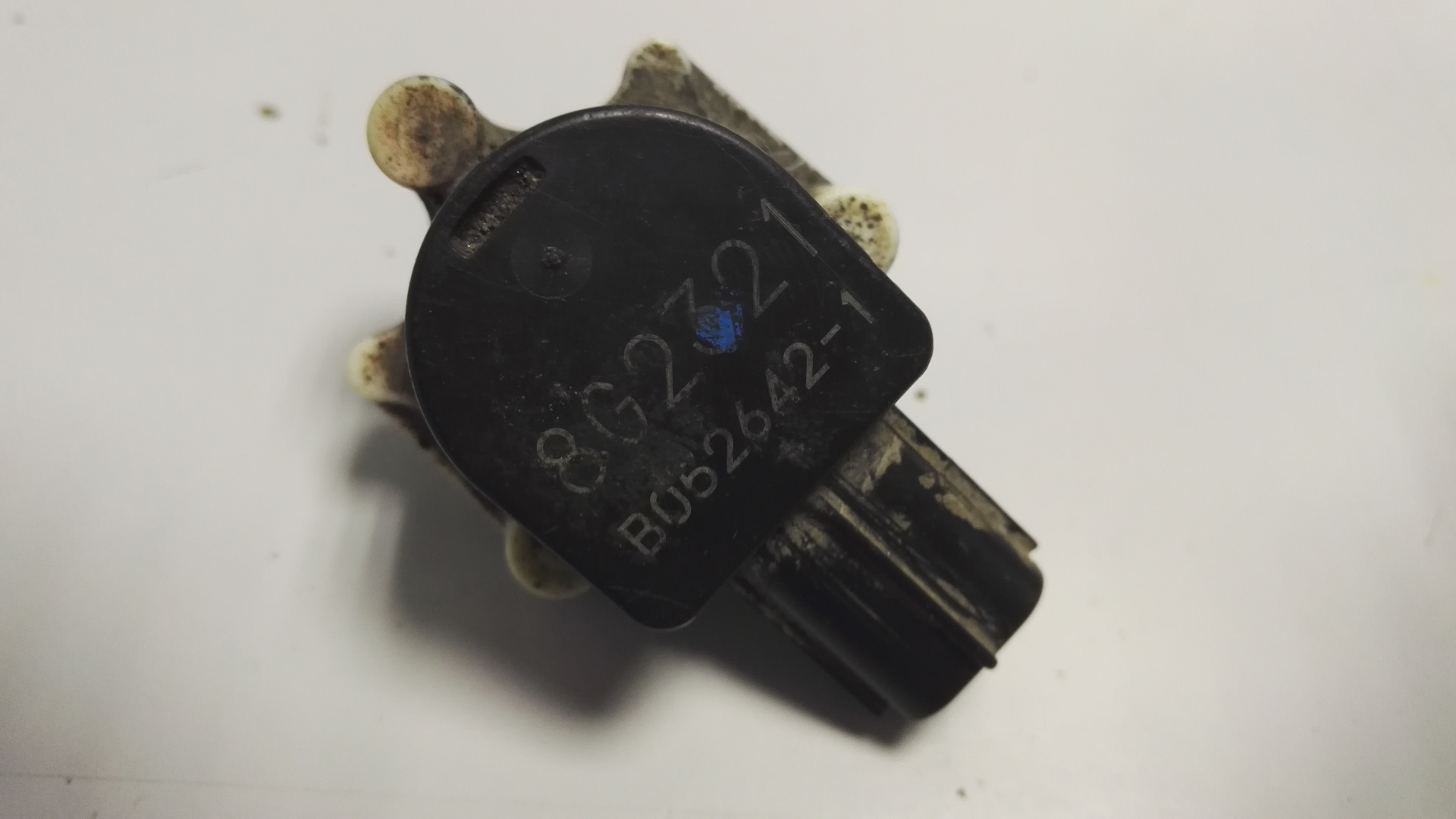

Многие сталкивались с проблемой облома тяги датчиков положения кузова (их в П4 2 штуки спереди и сзади)
Многие устанавливали тяги от карбюратора жигулей, кто-то от тойоты тяги покупал за 1000-1500 руб.
Я подошел к этому проще. Купил пружины задних барабанных тормозов от Жигули, установил вместо тяг и все работает. Они эластичные, не закисают, не ломаются и стоят 20 рублей 2 штуки.
Вдруг свет у меня поднялся вверх и я начал слепить дальнобоев в 10 метрах от машины.
Подумал, что пружинка слетела, Но иногда выходит из строя сам датчик, который стоит дорого даже б/у на разборках 7-9 тыс рублей.
разобрал я свои датчики и вот что получилось.

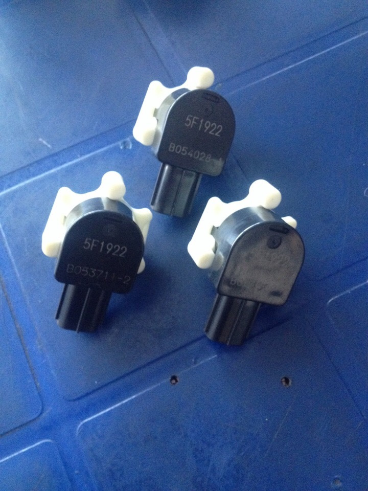

Путем поиска и анализа датчиков от других машин выяснил, что сами датчики подходят от субару форестер, мазда сх-7, Лексус IS 250 кажется и от хонды аккорд 8
Купил на разборке датчик от мазды СХ-7 за 2500, переставил и все работает как надо.

Сами датчики одинаковые для паджеро 4 и передний и задний?
Одинаковы разницы нет ни какой, разница в кронштейне и тяге

Чёрная крышка чем нибудь соединяется с другой частью датчика? Или просто одевается и все? Не пойму принцип его работы, как он контактирует
он не контактирует. Он работает на магнитных излучениях.

Приветствую! Датчик ты разбирал и снимал передний или задний? У меня навернулся передний(( точнее датчик сам на месте, а тяги и крепления нету((
датчик разбирал свой задний. Но они абсолютно одинаковые с передним. Вместо тяги можно пружинку от жЫгуля вкрячить, как это сделал я.

номерочков нет т.к. номерочки идут в сборе с кронштейном и тягами и ценник 15-25 тыс рупий. А сам датчик держится на 3х саморезах и производитель датчика один AISIN кажется. так вот нам нужет сам датчик.
