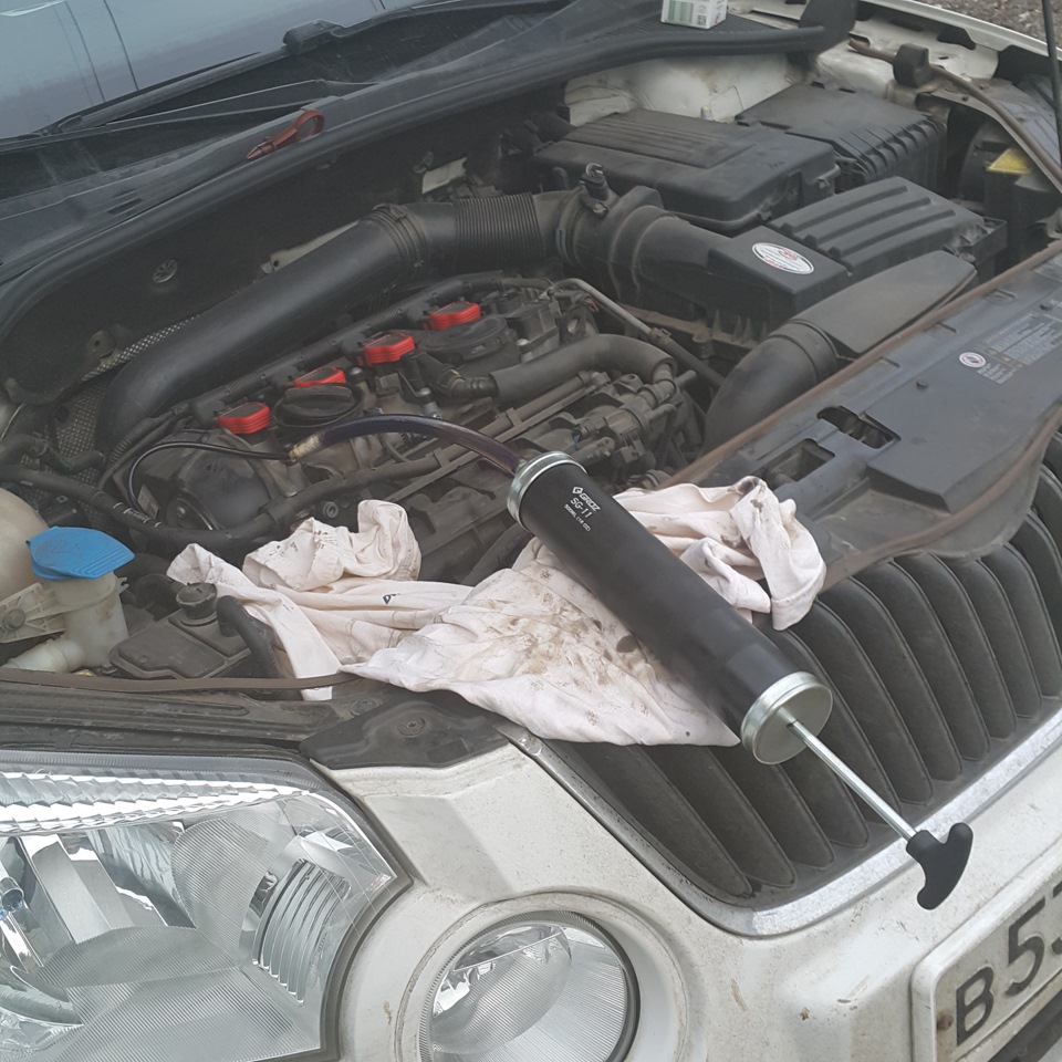

Давненько начал готовиться к смене масла, но душила всё жаба как по деньгам, так и по времени ждать в отношении насоса для откачки. Ситуация разрешилась внезапно: поехал с другом во ВсеИнструменты и там увидел здоровый "шприц" на пол литра! Чудо техники всего лишь стоило 1015 рублей :)
Оставалось купить только съемник фильтра и трубку поуже, чтобы пролезть патрубок щупа, и масляный фильтр.
Всё взял — вперед.
Первая же попытка откачки далась непросто, несмотря на прогретый двигатель. Трубка от омывайки всё же плохо годится. Потратил наверное минут 40, чтобы всё выкачать.

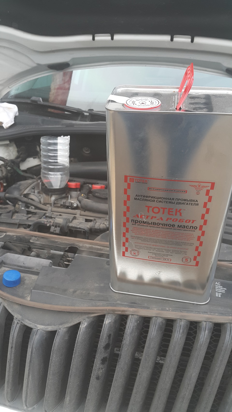

Затем залил тотековскую масло-промывку и погонял 10-15 минут на хх.

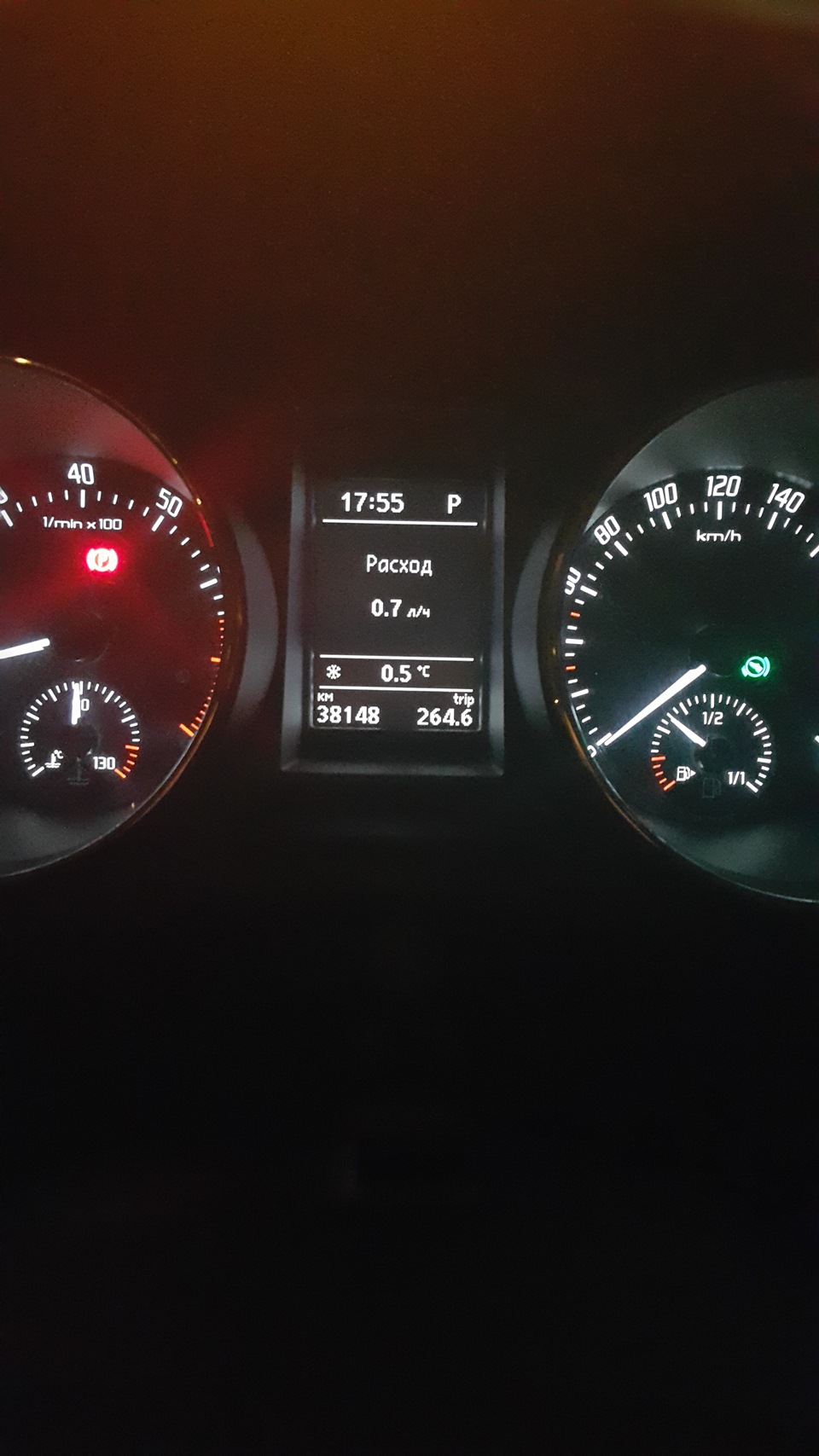

Завёл: моторчик чуть потише задышал, чем было. Может кажется. Доехал домой, влил Астра Робот 2 двумя порциями с 3-4 минутной паузой. Через 15 минут стал вот такой расход на хх. Надеюсь не откатится.

следующим маслом тоже будет ТОТЕК…тоже с АР2)))
только в зиму еще мк03 заказал…чтоб уш наверника)))зимний вариант получился)))
у меня такой расход на РедЛайне без всяких присадок!
значит там "all-inclusive" :)
в последнее время на старом масле у меня на хх расход был 0.8-0.9 и от бензина не зависело
el-Patron
у меня почему то щас на Мотюле так же без добавок…
на новом масле всегда так, потом поднимется
5700уже проехал на масле…скоро опять замена…
значит у тебя сток!
провидец)))))
