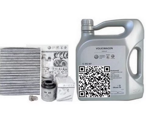

Масло G052167M4
масляный 03C115561H
воздушный 036129620J
топливный 6Q0201051J
пробка N90813202
Свечи 101905617С (NGK) или 101905601F (BOSCH)
фильтр салона угольный 6Q0819653B или вот не оригинал хороший 97147 TSN фирма )
свечи какие посоветуешь?
Я взял NGK)
