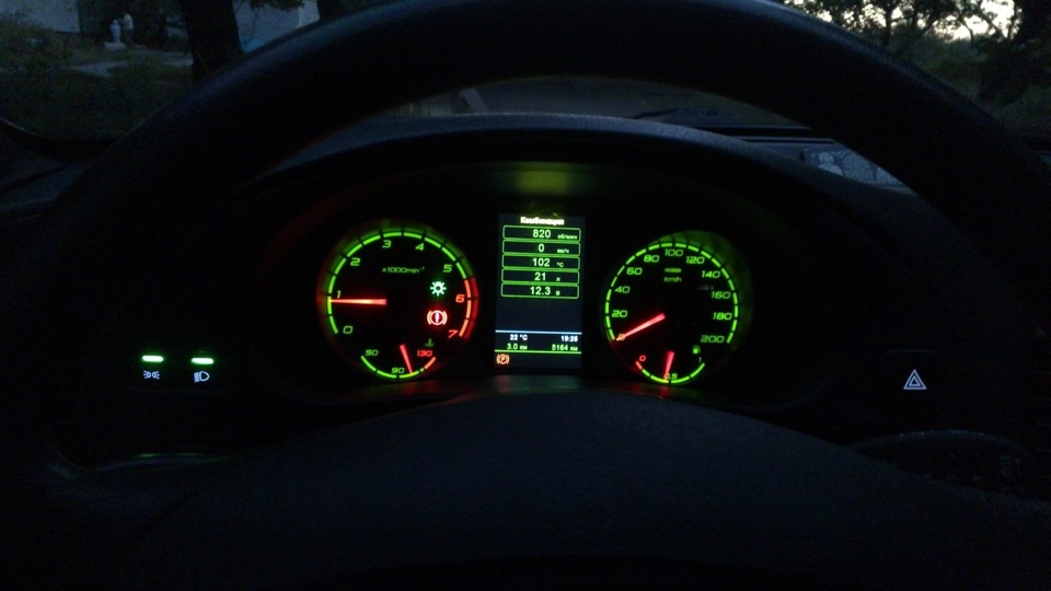

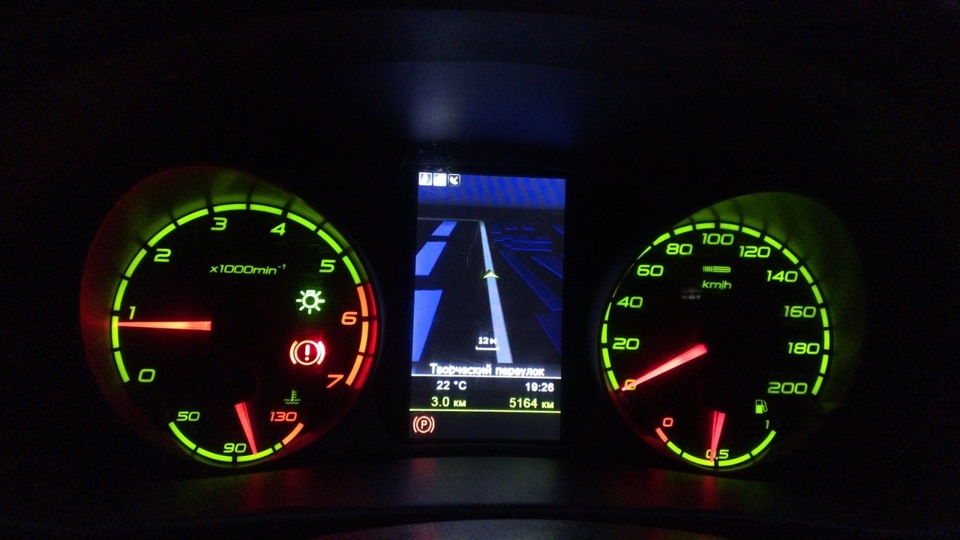

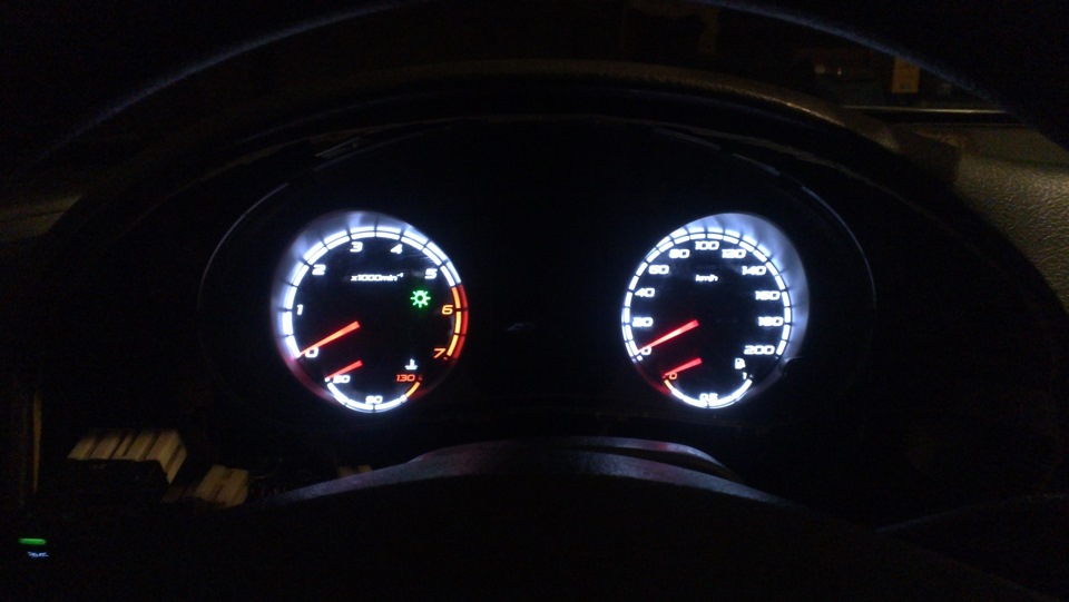

Недолго я проездил с зеленой штатной подсветкой приборки Ителма.Т.к. у меня в автомобиле ВСЯ подсветка заменена на белые светодиоды, то приборная панель никак не вписывалась в интерьер авто.
Сказано-сделано.

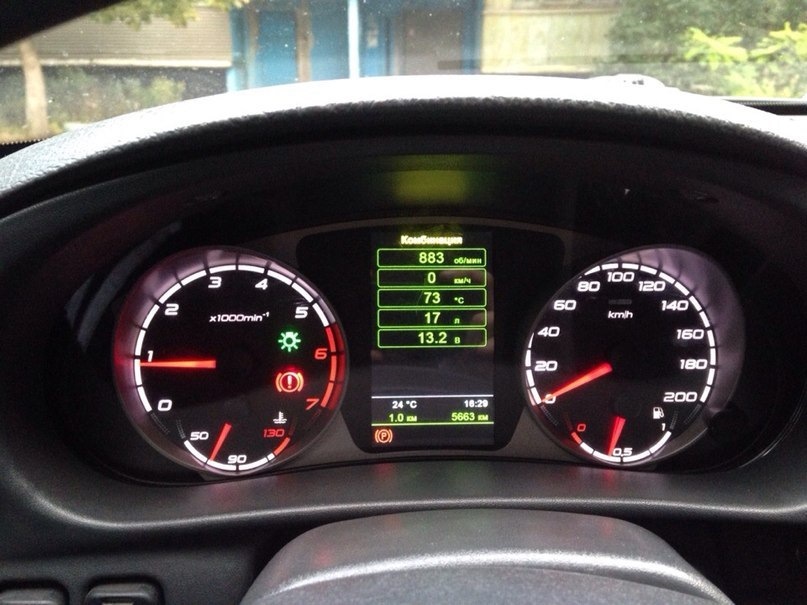

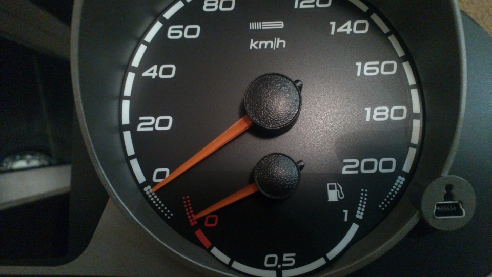

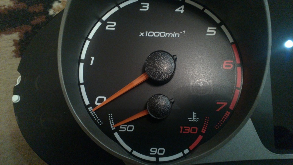

Разобрал приборку, стрелки снимал аккуратно поддевая с двух сторон.

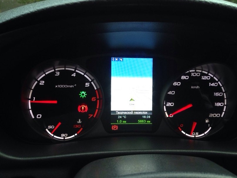

В принципе пересвет в белый цвет заключается лишь в удалении зеленого светофильтра с подложки(хоть в этом АвтоВаз нам удружил, т.к. штатная подсветка уже реализована на белых SMD светодиодах.)Светофильтр стирал мелкой наждачной бумагой.Потом всё аккуратно собрал и поставил на своё место.Стрелки совпали, указатель топлива и температуры двигателя после сборки-разборки не врут.В результате подсветка оказалось очень яркой.
Решил с этим как то бороться.Решение пришло сразу и не сложное.Разобрал колодцы, в которых расположены светодиоды и вставил туда один слой обычной белой бумаги А4.Собрал.Теперь подсветка именно такая, которую я желал.
