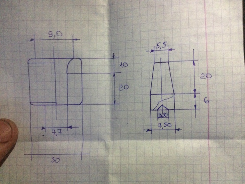

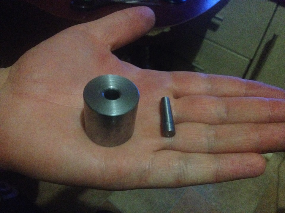

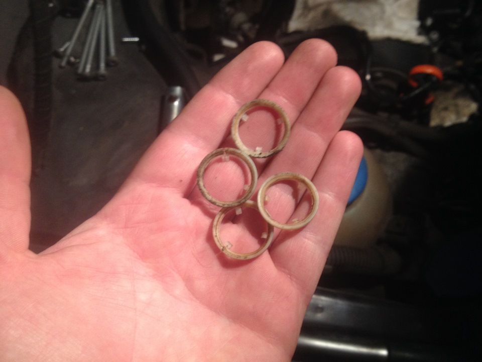

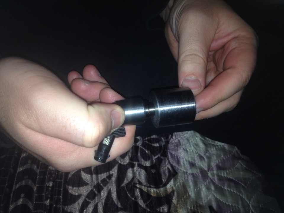

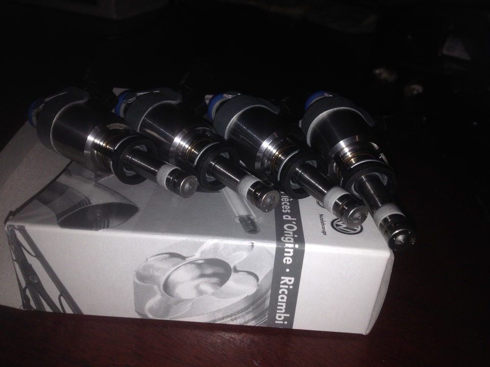

Но перед этим вернусь немного назад, а именно о форсунках и их ремкомплекте.Для того чтоб установить форсунки нужно сначала при помощи ремкомплекта поменять все комплектующие и вот тут то загвоздка.Чтоб поменять тефлоновое уплотнительное кольцо нужно оправки под него, а их то у меня не было, но для нас нет ничего невозможного.
Достал чертеж оправок
И хорошо что есть хорошие друзья, а у друзей токаря.Изготавливаем оправки.Armkrasavchik,Эд, от души и спасибо другу Диману
Нашёл с небольшим пробегом форсы, заказал
Спустя неделю бегом за посылкой

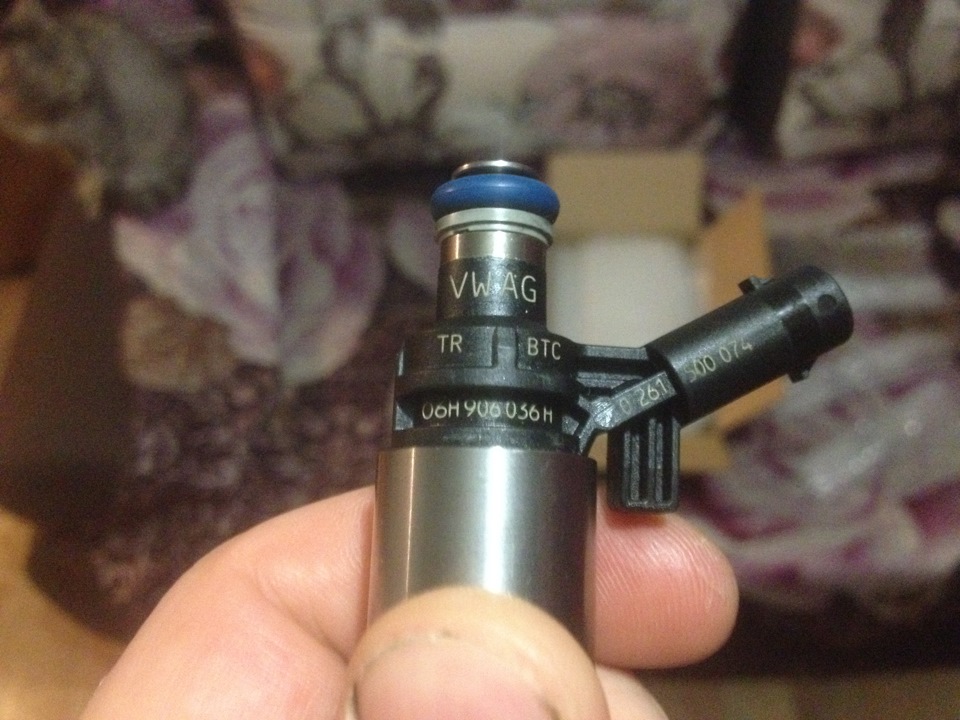

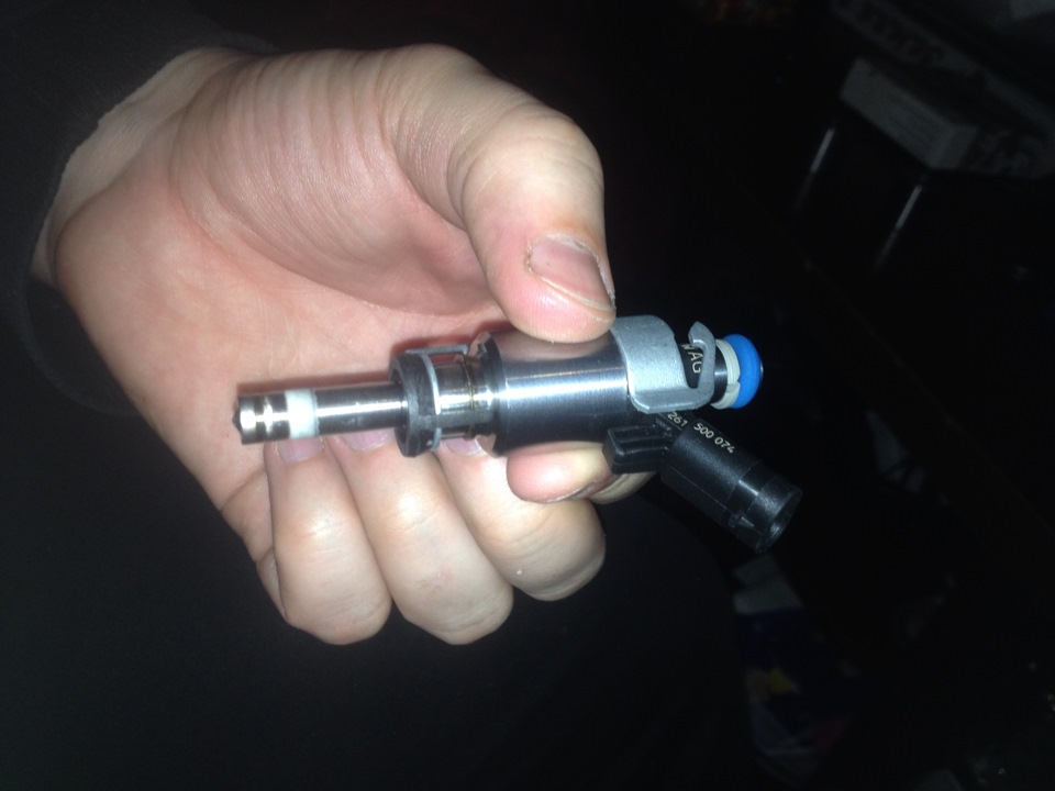

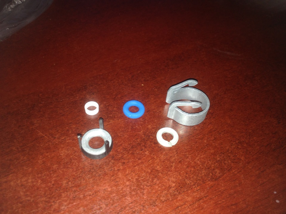

Ну и при помощи оправой, ремкомплекта меняю комплектующие
Номер 06J998907B

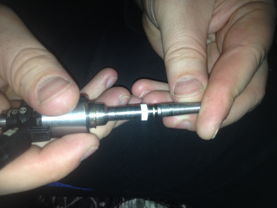

На оправку в виде пули насаживаю тефлоновое кольцо и потом одеваю на форсу
При помощи второй оправки усаживаю кольцо
Устанавливаю дистанционное, уплотнительное, промежуточное и опорное кольца

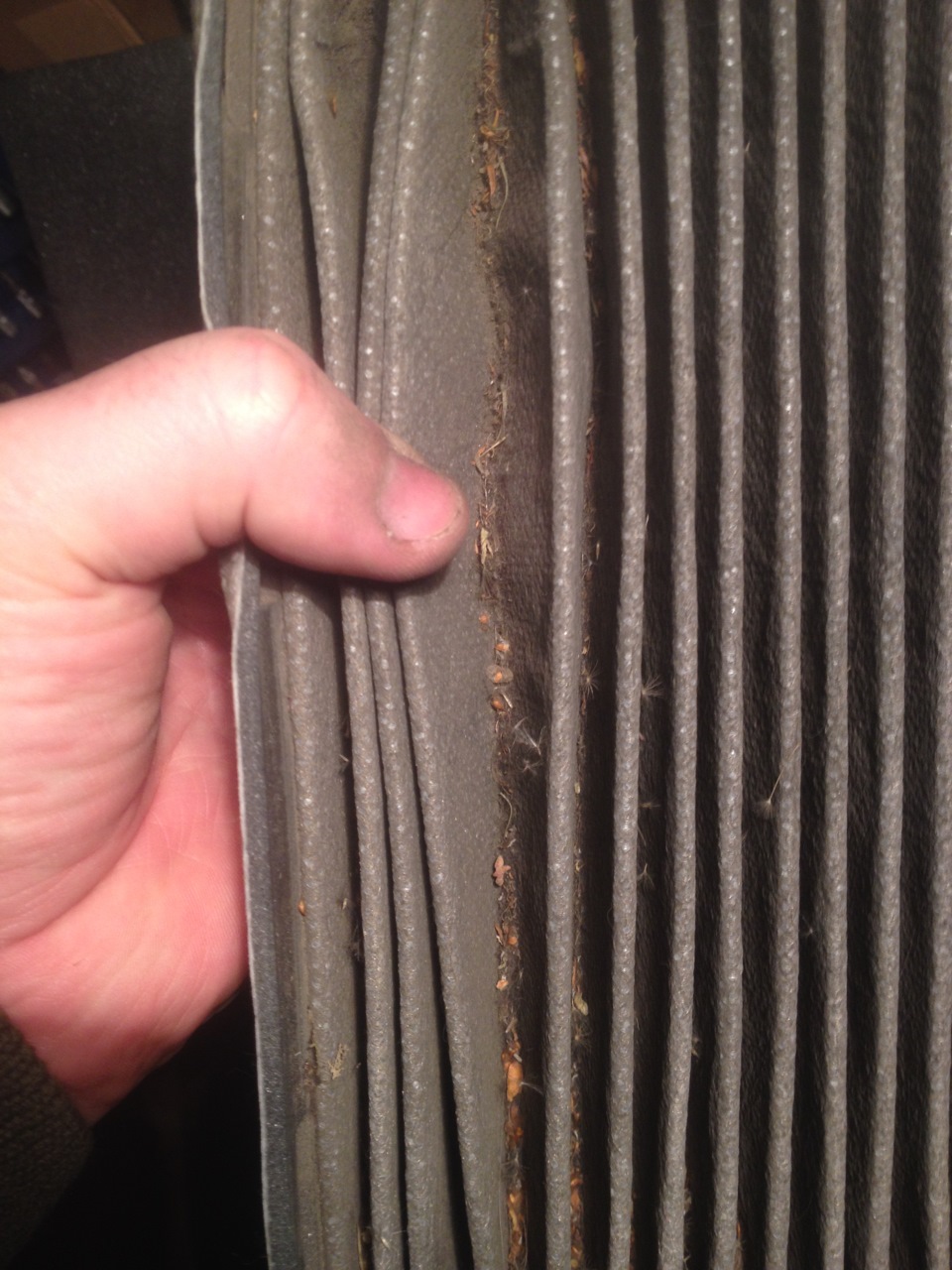

Ну теперь про выходной и гараж.Перед сборкой всего решил сначала поменять салонный фильтр
Согласен полная беда
Поставил новенький фильтр CUK2939

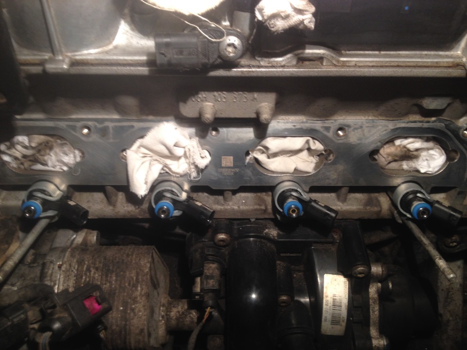

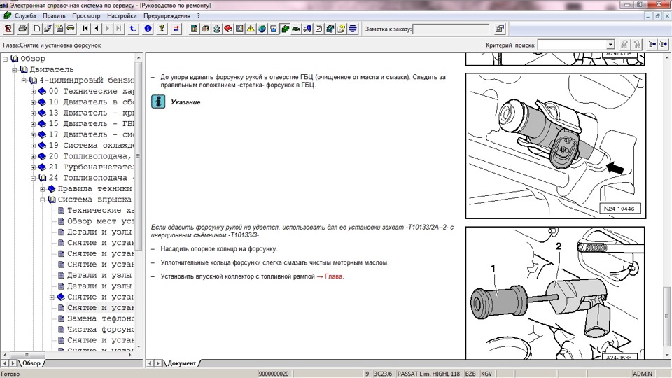

Устанавливаю форсунки на родное место
а значит

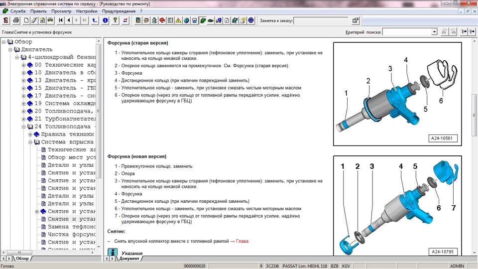

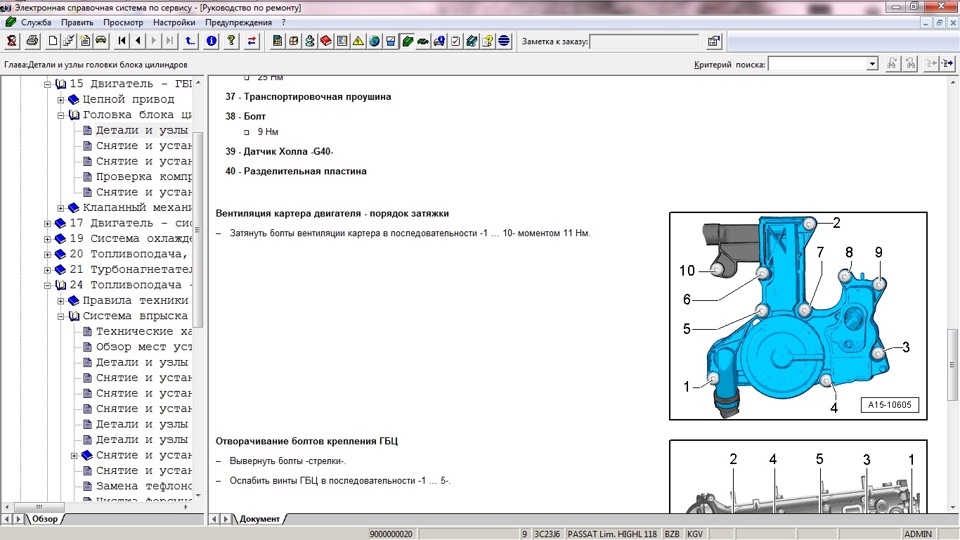

Изучаю ELSA по установки форсунок
Одеваю разъёмы на форсунки и собираю всё в обратной последовательности
Моменты затяжки:
— Болт крепления опоры впускного коллектора — 23 Нм
— Гайка крепления опоры впускного коллектора — 10 Нм

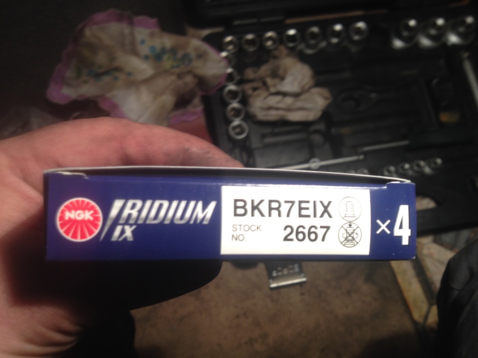

— Cвечи зажигания
Поставил NGK 2667

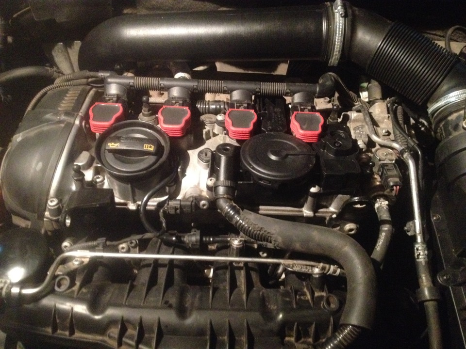

— Поменял катушки зажигания

Перекрестившись сел за руль и начал заводить немца, крутил-крутил-крутил-крутил стартер и через 3-4 минуты немец мой ожил

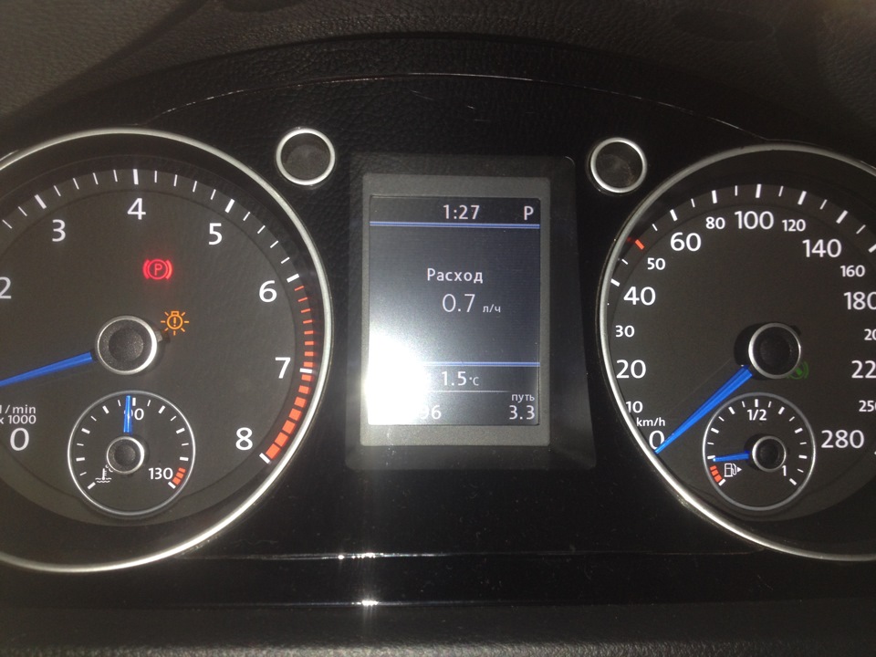

Сразу что ощутил это ровномерность и мягкость работы двигателя, дал поработать, посмотрел нет ли где течи антифриза
До этого был 0,9-1,0
На холодную работает ровненько, без каких либо троений как было раньше
это моменты зажима болтов колектра 7шт и 2х гаек? или кронштейна?
возможно это потенциомер износилось посадочное место
Извиняюсь за неточность, речь о пластиковом впускном

Я так понимаю, если покупать новые форсунки ремкомплект 06J998907B, не нужен? Его приобретают для профилактики старых (ещё живых) ?
Если брать новые, то они уже готовы к установке
Ремкомплект нужен когда снимаете свои форсунки, ну или ставите б/у

Молодец! Отличная работа, только вот на чертежике нет знаков диаметра, там, где они должны быть(( ну это так…
Спс
Ну я ж чертёж делал для себя, а токарь и так понял, а что не понял я подсказал
Снимал и ставил форсы от руки?
Да
Только снимал из топливной рампы, они у меня все там остались
