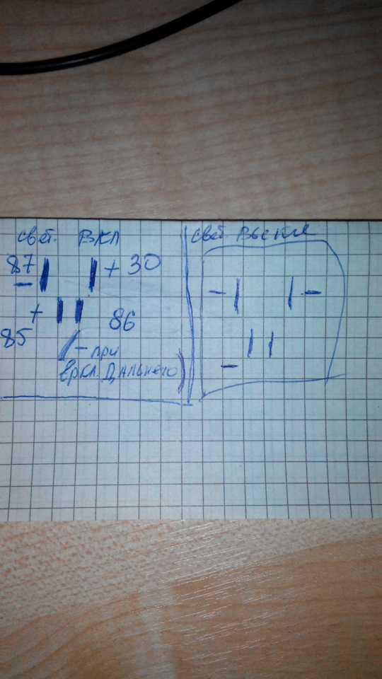

Но в процессе первого подключения выяснилось, что по указанной в
ПРИЛАГАЕМОЙ ИНСТРУКЦИИ ШТАТНОЙ СХЕМЕ подключения — устройство работать не хочет, поломав голову, определили, что причина заключается в том, что в Калине/Priore в качестве управляющего сигнала используется «+», тогда как в Corolla_е150 в качестве управляющего сигнала используется «-»(странно конечно).
Используя дополнительное четырехконтактное реле инвертируем управляющий сигнал с «+» на «-».

Ну а для тех, кто решится сделать себе так же, но в электрике не силен, ниже приведен другой – более развернутый вариант подключения сигналов — «зажигание+» и «габариты+»

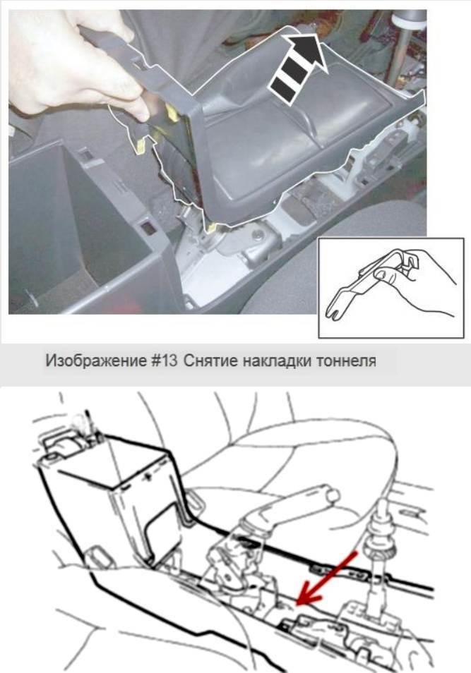

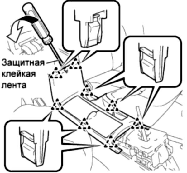

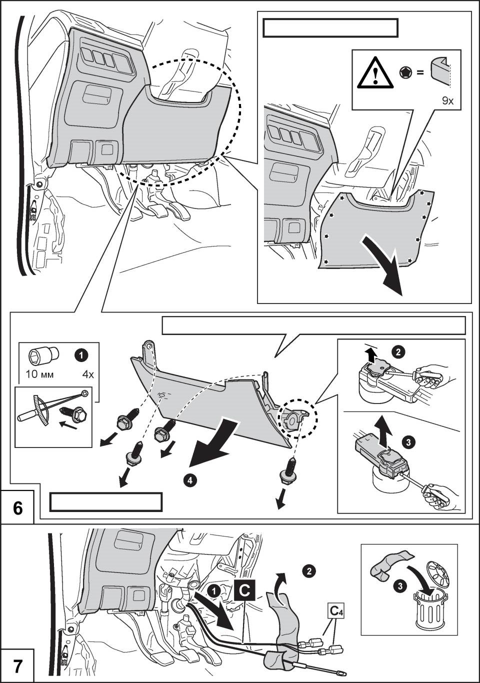

С подключением сигнала от ручника пришлось немного повозиться, провод из отсека двигателя просунул через уже имеющееся отверстие в резиновой муфте под рулем в аккурат немногим выше того места где рулевой вал уходит в моторный отсек, в нем уже был просунут провод от сигналки.
Здесь придется поднапрячься, приложив усилие для того чтобы ее снять, т.к. на вертикальной плоскости – на достаточно небольшом расстоянии друг от друга находятся четыре фиксатора которые создают значительное сопротивление снятию, так что будьте аккуратны чтобы ничего не испортить.
Провод можно легко найти – он идет от концевика стояночного тормоза, к нему и подключаем.

Чтобы не разбирать центральный тоннель — сигнал «ручной тормоз-» можно подключить и поближе:
— это черный провод правого-верхнего разъёма блока предохранителей — на схеме

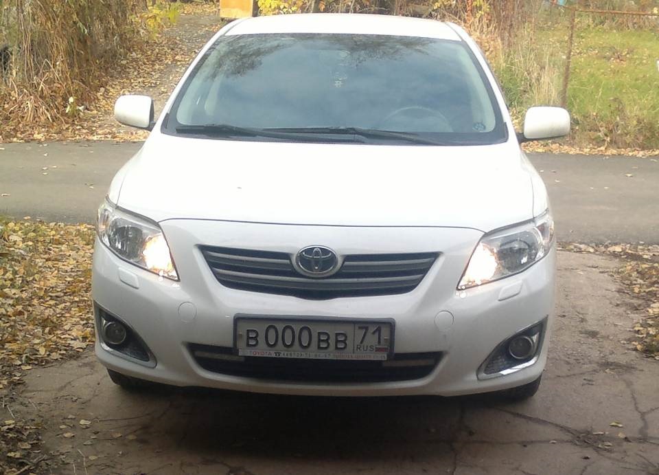

Ну и для сравнения – работа дальнего света в штатном режиме.
По интенсивности свечение значительно меньше, чем ближний свет, главное, что не слепит – встречные не моргают фарами.
