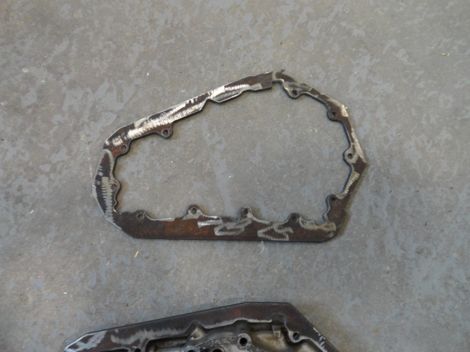

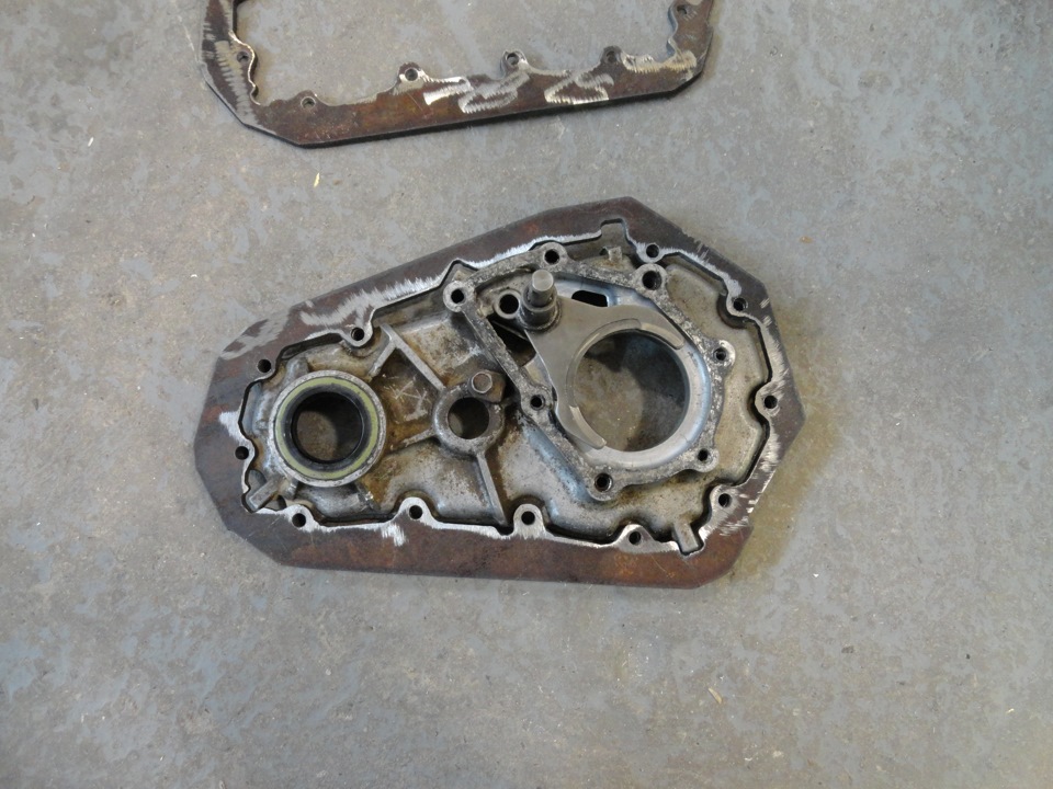

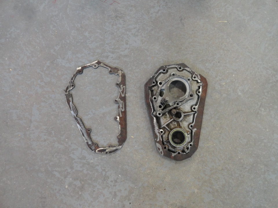

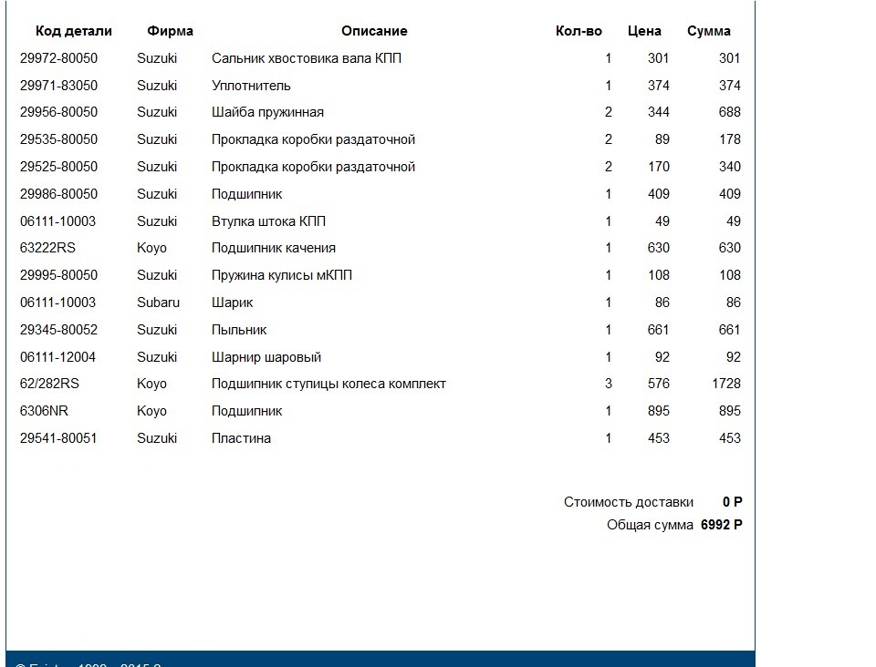

давно было пора, да все руки не доходили … сваял корсет на раздатку, сделал сразу 2шт . один на 6.5 второй на 4,16 … позже сделаю дополнительный комплект лап и фланцев . Чтобы пр смене все было bolt-on . Одну скинул — вторую поставил . Заказал рем.комплект для раздатки (( цены пляяя…

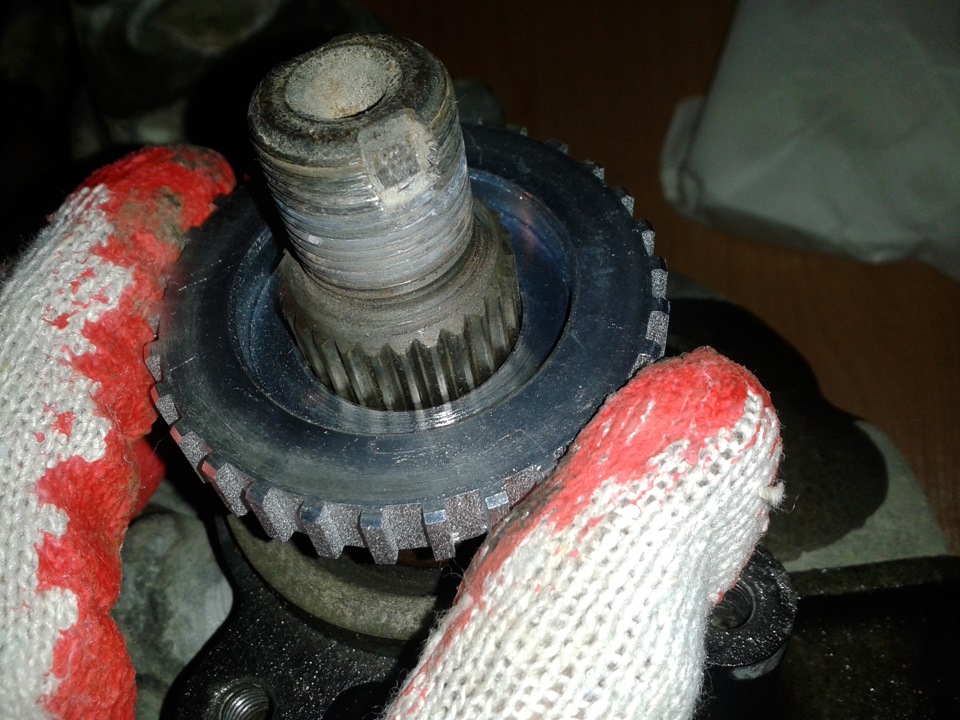

Вот еще вопрос к знатокам … из чего делается звездочка ( ставиться перед задним фланцем ) на электронный датчик скорости ?

Звезда из любго магнитного материала. Можно вообще пластиковую. А на зубы фольгу наклеить. Ей же только импульсы на датчик отдавать☺
Да только изготовить заново ее будет недешего, а переточить из чего то уже … намного проще.
Токарь заготовку сделает за 1000 примено. Дальше болгариным можно 😁
Как в принципе от да
а зачем корсет ?
колеса однака не маленькие, и нагрузки принимает раздатка дай бог --- были прецеденты и у меня и некоторых других юзеров подобных девайсов — как отрыв креплений, или вообще полный развал ентого агрегата … а корсет служит вроде бы как защитой от дурака ( прокладки между рулем и сиденьем ). Приваривается к креплениям раздатки дополнительно .
я подумал, что корсет выполнять будет роль подрамника. Как на нивах делают. Вот и думаю, чет для подрамника — хлиповат.
Atal
а зачем корсет ?
затем что от конского понижения корпуса раздаток лопаются.
