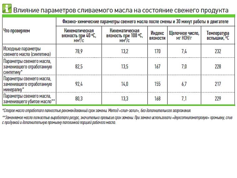

САМОЧУВСТВИЕ ПОСЛЕ БАНИ
Процедура «слил-залил» заметно ухудшила параметры свежего масла. Его ресурс явно сократится. Насколько – не скажем, но в нашем случае состояние нового масла по щелочному и кислотному числам было примерно таким, каким мы его наблюдали в экспертизах после пары тысяч километров пробега. А вязкость увеличилась: «спасибо» густым остаткам…
Продувка двигателя пуском на минимальных оборотах холостого хода перед заливкой свежей порции ситуацию улучшила, но не сильно. Да, грязное масло выдавится из каналов, но на стенках и в скрытых полостях все равно останется.
Теперь – промывочные масла. После слива отработки и заливки промывочного продукта мотору каждый раз давали поработать 20 минут, затем – слив и заправка свежим маслом. Ухудшение по щелочному и кислотному числам стало меньше. Вязкость из-за остатков промывки в моторе чуть упала, но на дальнейшую эксплуатацию это не повлияет. Масса отложений заметно снизилась, однако до полной очистки еще далеко. А вот содержание металлических примесей уменьшилось значительно.
