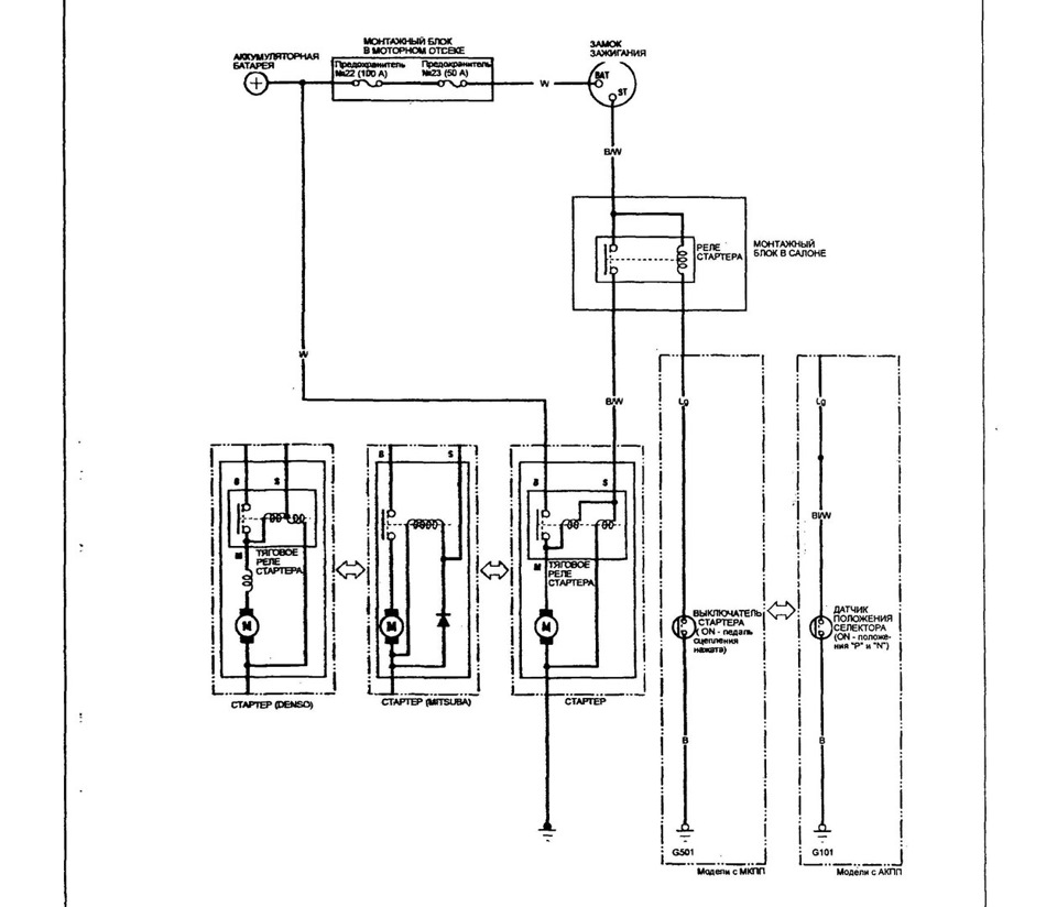

Так решил я эту проблему на следующий день наверно.
После всяческих проверок, при повороте ключа только втягивающее щелкало, соответственно приходил туда плюс. Но и на сам мотор стартера плюс так же приходил. В полной исправности нового стартера я был уверен на все 100. Так в чем же может проблема то быть? ) замыкаем плюс с втягивающего на плюс мотора стартера и вуаля, машина завелась. Самоое интересное, что после этого всего машина стала заводиться и без этой перемычки. Я считаю что проблема не решена. и видать все же дело в реле на замок зажигания. Может кто подскажет где его искть в салоне? вот схема
