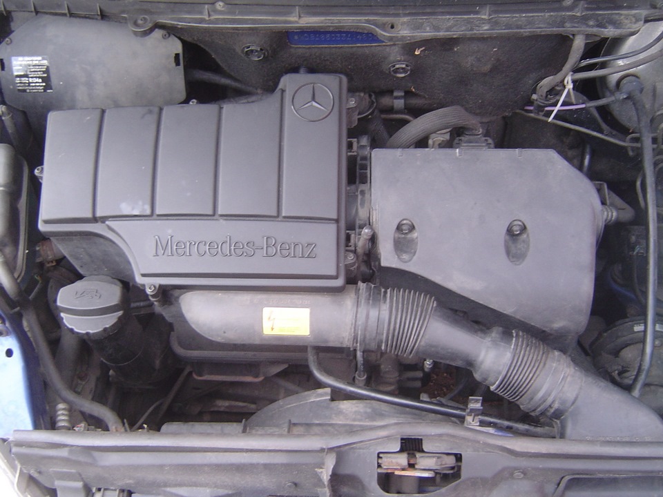

С утра машинка стала заводиться как обычно. то бишь никак… 6 попыток и только тогда, с седьмой двигатель сразу схватил всеми четыремя цилиндрами.
Не, ну это не дело, мне скоро ключи супруге вручить, пусть на работу каждый день ездит.
Я то дитё карбюраторной эпохи, привык газом играть для заводки. а она привыкла к инжекторам, где газ нажимают только что бы ехать
Так что по быстрому разбираю ещё раз. Пришло время детального осмотра!

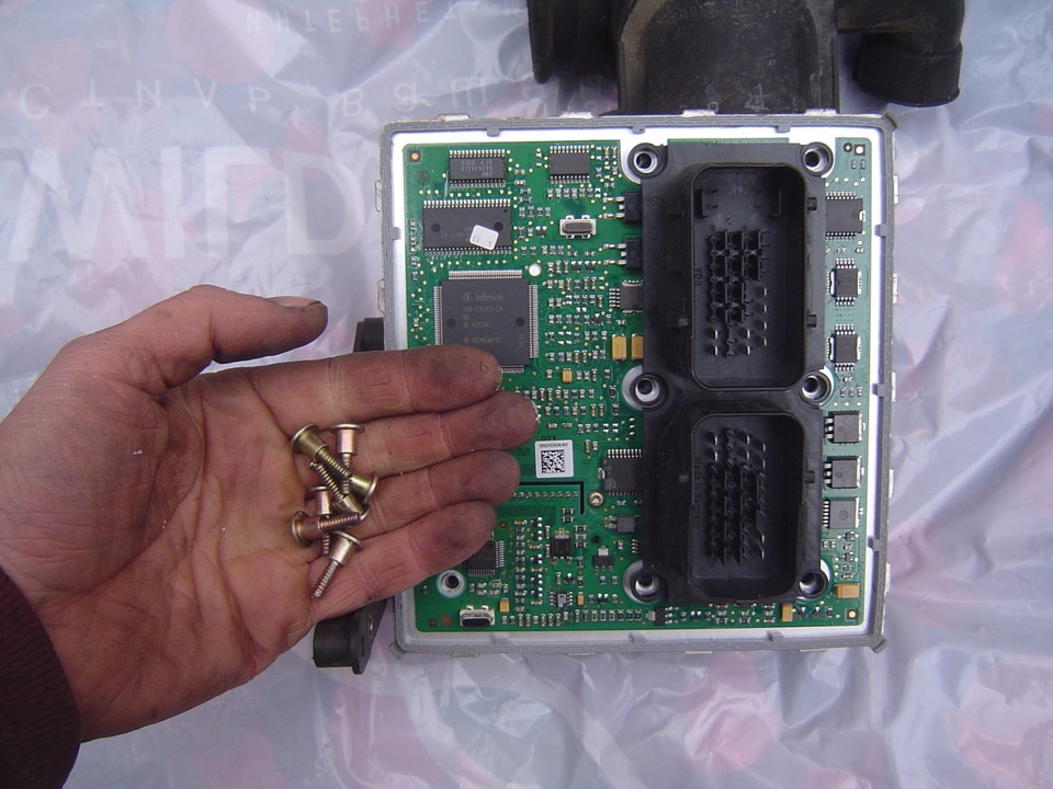

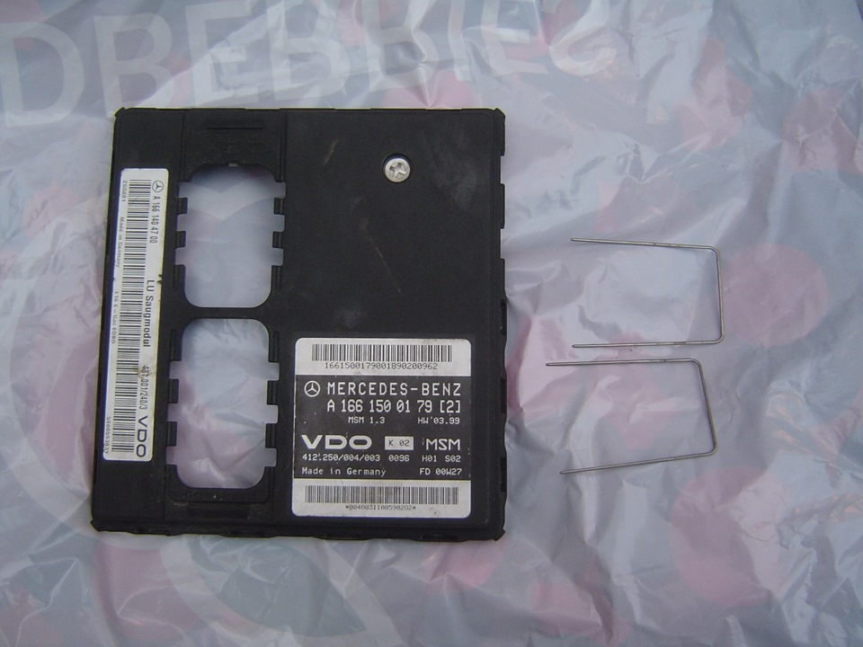

Снимаю блок мозги-ДРМВ ( в прошлом бортовике описано как)

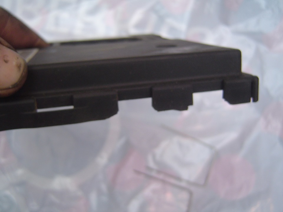

Снимаю крышку с мозгов. 2 стопора + защёлки по краям
Аккуратно, они хрупкие!

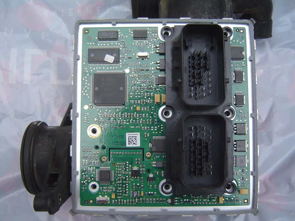

Далее откручиваю болты крепления платы мозгов к корпусу

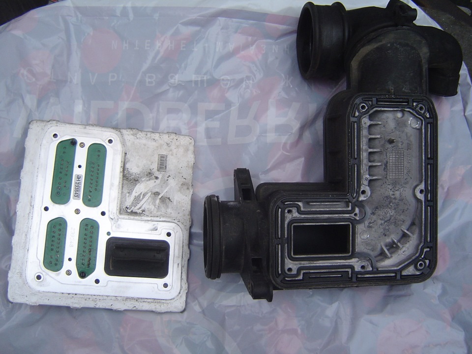

Вот они, злосчастные мозги
и снимаю, чуть поддев за край платы. Там прокладка по периметру, может чуть "прихватить"

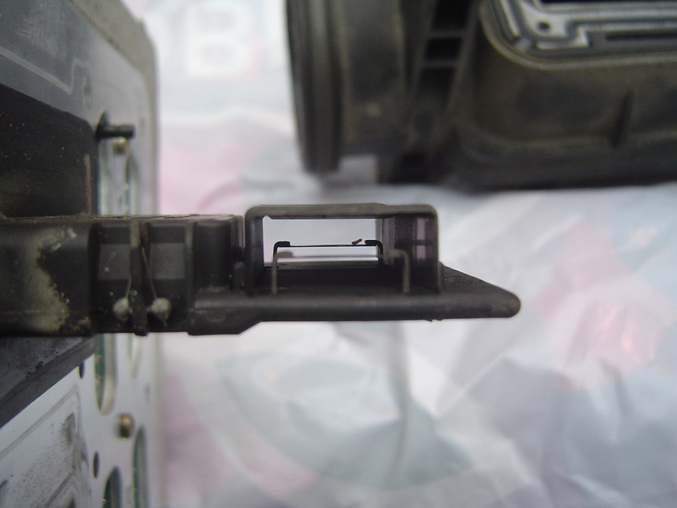

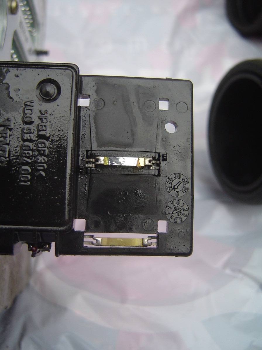

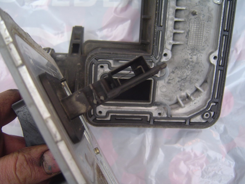

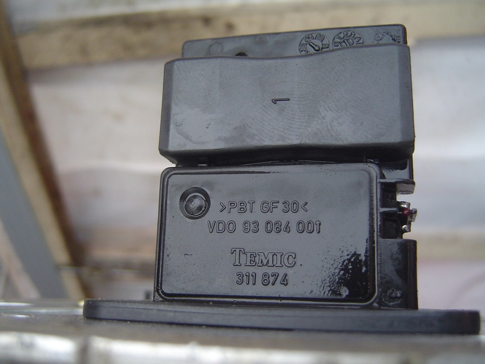

Вот и блок с резисторами ДРМВ

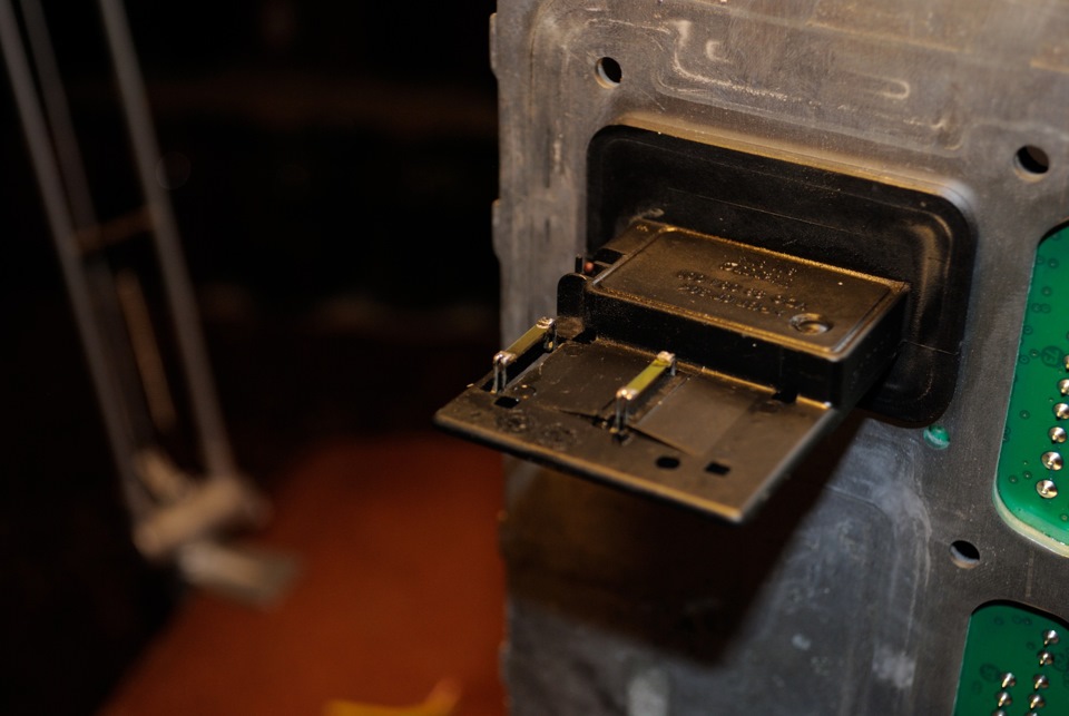

Что это там такое, на дальнем?
Снимаю защитную крышечку и…
печаль-беда
Кто не понял — резисторы должны выглядеть как выглядит нижний. Оба. С пленкой, которой уже нет на верхнем(
Вот фото из инета
И что делать?

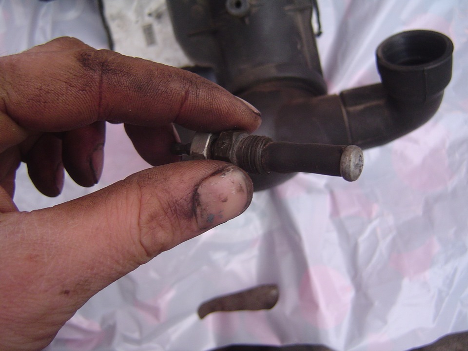

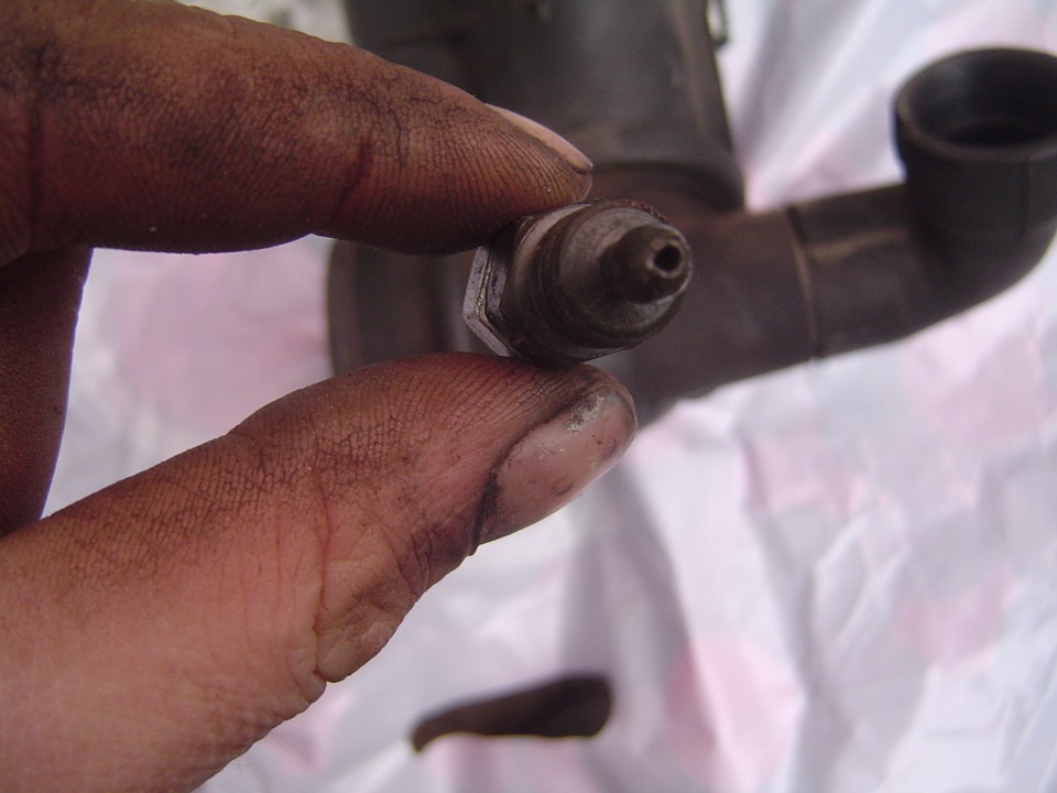

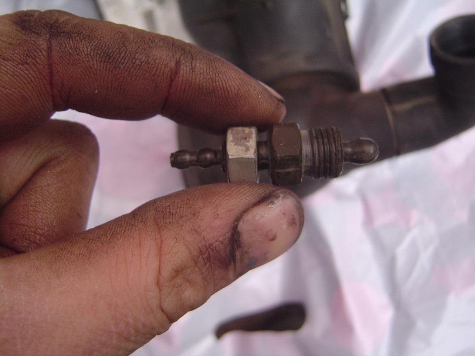

Потом беру из коробки со штуцерами пластмассовый штуцер
как раз с резьбой прод гайку
На кончик хорошо одевается резиновый шланг, который отлично глушиться хотя бы болтом

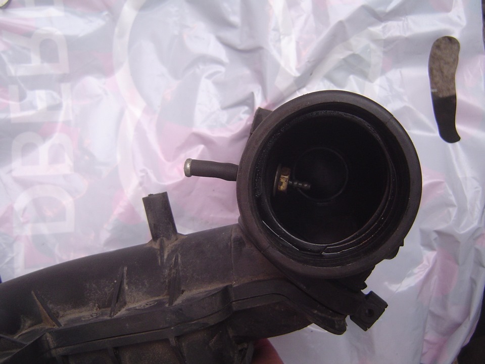

Дырявлю гофру перед дроссельной заслонкой и врезаю штуцер. Особо воздушному потоку он не помешает, так что мощность не потеряется)
гайка завернута на пластиковую ответку, открутится от вибраций не должна
Зачем? Смотрите)))

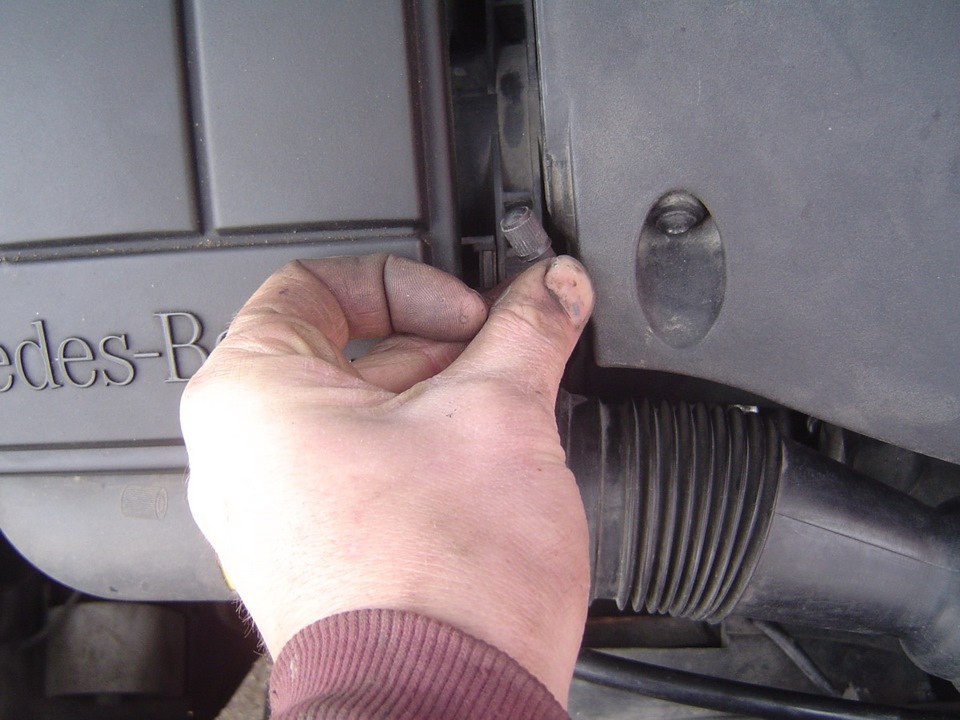

Ставлю всё назад. Эх. чуть не так врезал штуцер, да и короткий шланг с болтом затычкой неудобно. Ставлю длинный шланг и глушу его колпачком от ниппеля колеса. Найдёте?
Вот же он!
А теперь время запуска, угадал ли я?
Первая попытка, без моей "доработки". Жу-жу-жу и не единой вспышки.
Вторая попытка с моей доработкой! Снимаю колпачок, пшикаю внутрь трубки "быстрым стартом" (он по трубке через штуцер попадает почти к самой дроссельной заслонке), закрываю колпачок. Ключ на старт и… с полпинка двигатель заводится))))

А не думал ли ты что брызголка твоя состоящая из ацетона, керосина, бензина и еще разных спиртов, разъема верхнюю часть резистора.Это на Ваговских ДМРВ помогает, так там таких нежность и нет))))
время пришло этому узлу

Зачем выдумывать и что то дырявый, снять пластиковую гофру и брызгать в воздухом аборигенов, так же с быстрым стартом сразу заводится.
пока засосёт по всей магистрали. а так напёрсток (я вообще теперь из шприца бензин впрыскиваю пару кубиков) и вперёд.

проще всего купить б-у мозги и перепаять в него плату с этими резисторами (любой радиолюбитель сделает). Можно даже не от своего двигателя взять, скажем от 1,4 на 1,6, всё подойдет.
мне больше понравилась идея купить за 55 отдельно резисторы
мне тоже
Какую функцию эти резисторы выполняют и нельзя ли вместо них подобрать другие с примерными параметрами? Отличный мировой колхозинг, надо взять на вооружение.
нельзя, нужно именно эти. по ним мозг определяет количество проходящего воздуха
