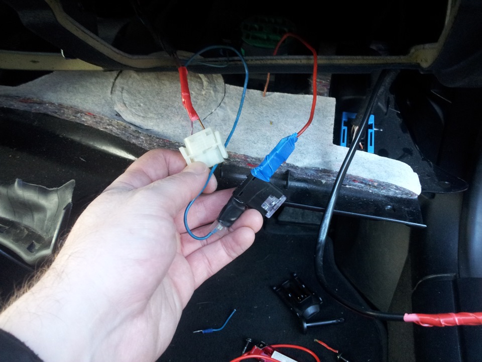

Подключил активный саб через модулятор сигнала от задней колонки. Управление вывел через Тумблер в вещевом ящике, что-бы отключать саб когда он не требуется. Все спрятал, но оставил доступ для возможной регулировки. Эдинсвеный минус в размере коробки басвика, не дает отрыть отсек акб.
