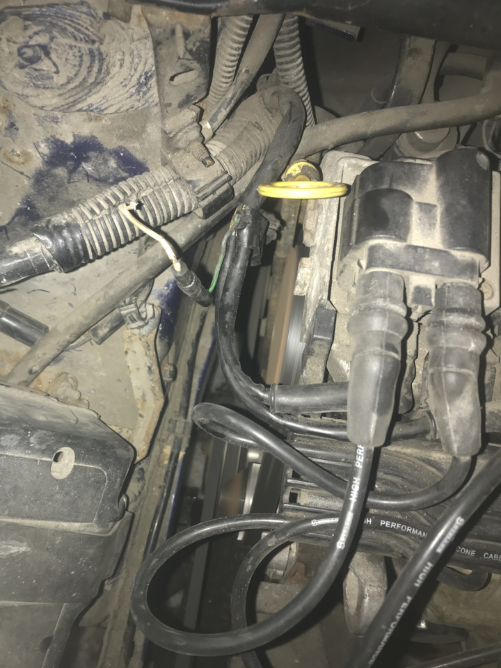

у меня вопрос, подключать ВВ провода к катушкам нужно в определённой последовательности или можно как хочеш ? одна катушка для 1 и 4 цилиндров, вторая для 2 и 3, двигатель К7М
ну а если по правильному то подключение вв проводов на катушках такое 1-4 3-2, подключение слева на право, если стоять лицом к двигателю, 1 цилиндр от маховика
подключение вв проводов к катушкам зажигания

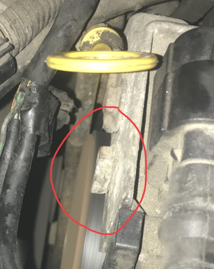

Заметил что вот этот провод откуда то отвалился может с ним как то связано
Это провод от конденсатора радио помех, прикручивается болтом на 10, для того чтобы радио без помех работало

Пофигу, главное чтобы катушка была подключена к своим цилиндрам, последовательность не важна. У нас на 8 клапанниках попарно параллельный впрыск и "холостая искра". Это означает, что искра проскакивает сразу в 2х цилиндрах, только в одном есть топливо-воздушная смесь, а в другом нет.
я уже понял )
пробовал наконечники от 2 и 3 цилиндра местами менять, авто заводится, без проблем, не троит
