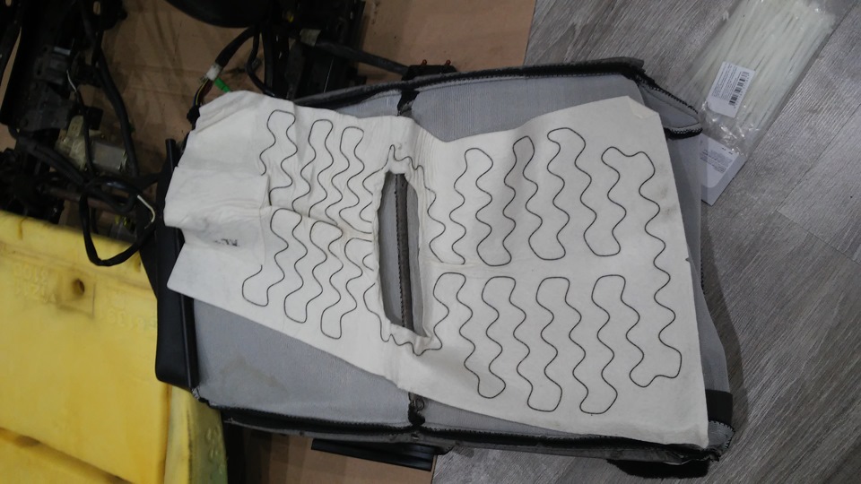

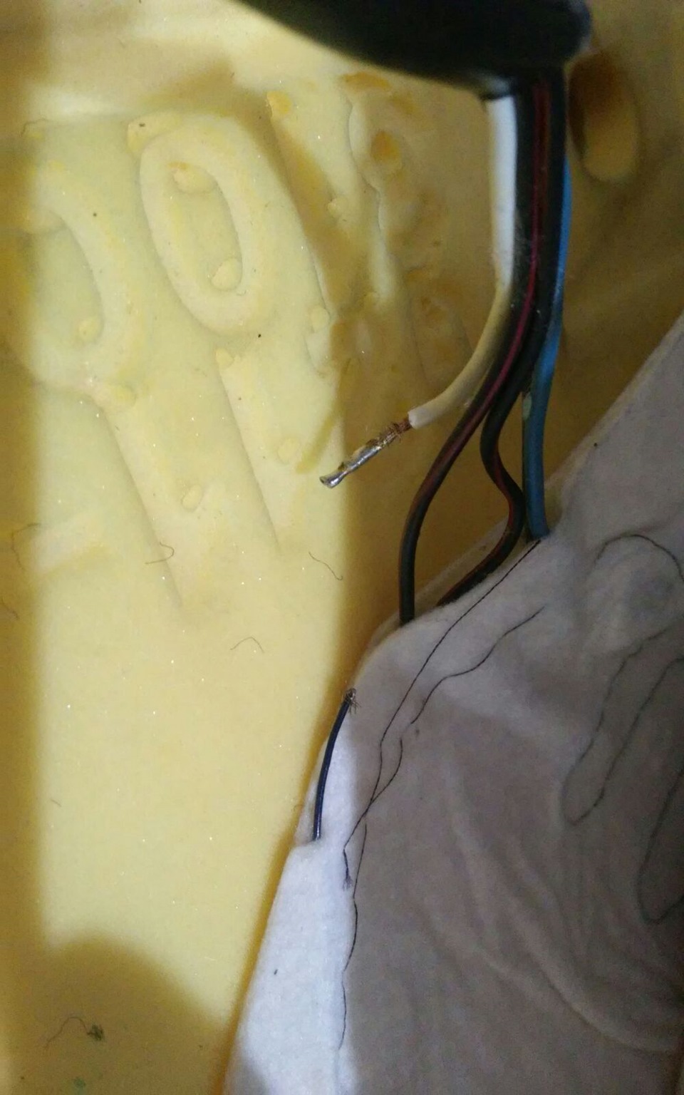

Собственно, перестал работать подогрев сидения, и как назло с водительской стороны(((, а впереди холода, салон — кожа, и естественно не хотелось бы морозить пятую точку))).
Изначально, самому ковыряться не хотелось, так как гаража своего нет, а на улице уже прохладненько.
В итоге, поехал по сервисам — вроде проблема пустяковая и решить её должны быстро, однако, "сервисмены", ни на одном сервисе не захотели браться за эту проблемку.
Все с округленными глазами смотрели на меня и говорили, что типа — это такой геммор и такая прям задача не решаемая.

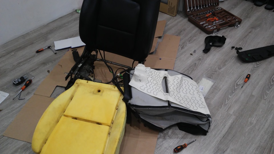

Ну, в итоге душа поэта не выдержала рассказов про невозможность ремонта и кресло было извлечено из железного коня, и доставлено в квартиру, где успешно и быстренько было разобрано.
Ну что сказать?

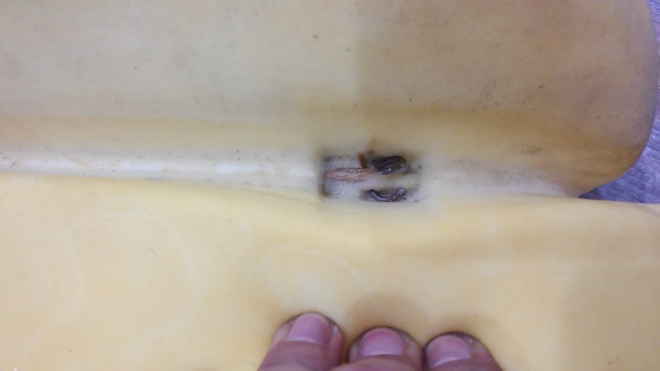

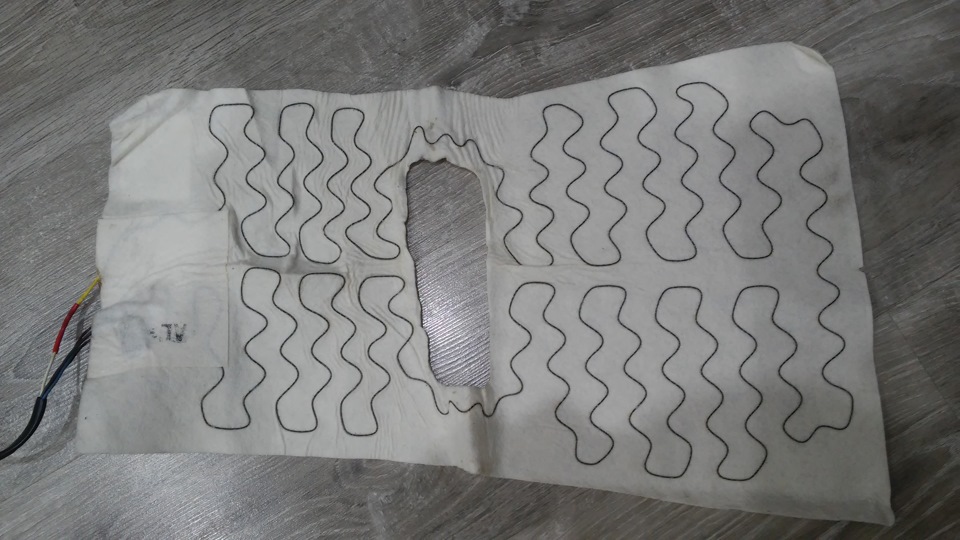

Вскрытие показало, что подогрев съехал в одну сторону, помялся и оторвался)
Вывод- меньше нужно ерзать попой).

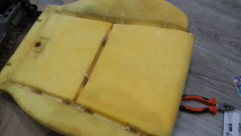

И да, единственной сложностью были металлические колечки (которые в процессе сборки были заменены на пластиковые хомутики), которыми крепилась кожа к сидушке.
Всем добра!
