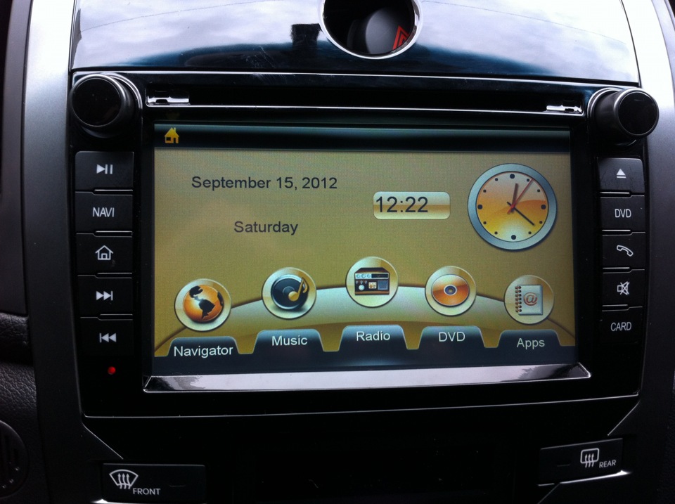

Признаюсь честно, давно мечтал чтобы в машине была магнитола с большим экраном, навигацией и камерой заднего вида. Ещё за долго до покупки машины, когда ещё в планах была покупки Элантры или Мазды3, я первым же делом искал для них ШГУ на замену :)
С Цераткой та же история. Долго выбирал между разными фирмами, узнавал цены, смотрел обзоры и т.п. В итоге остановился на фирме RoadRover, она же Intro у нас в России. О чем ни разу ещё не пожалел!

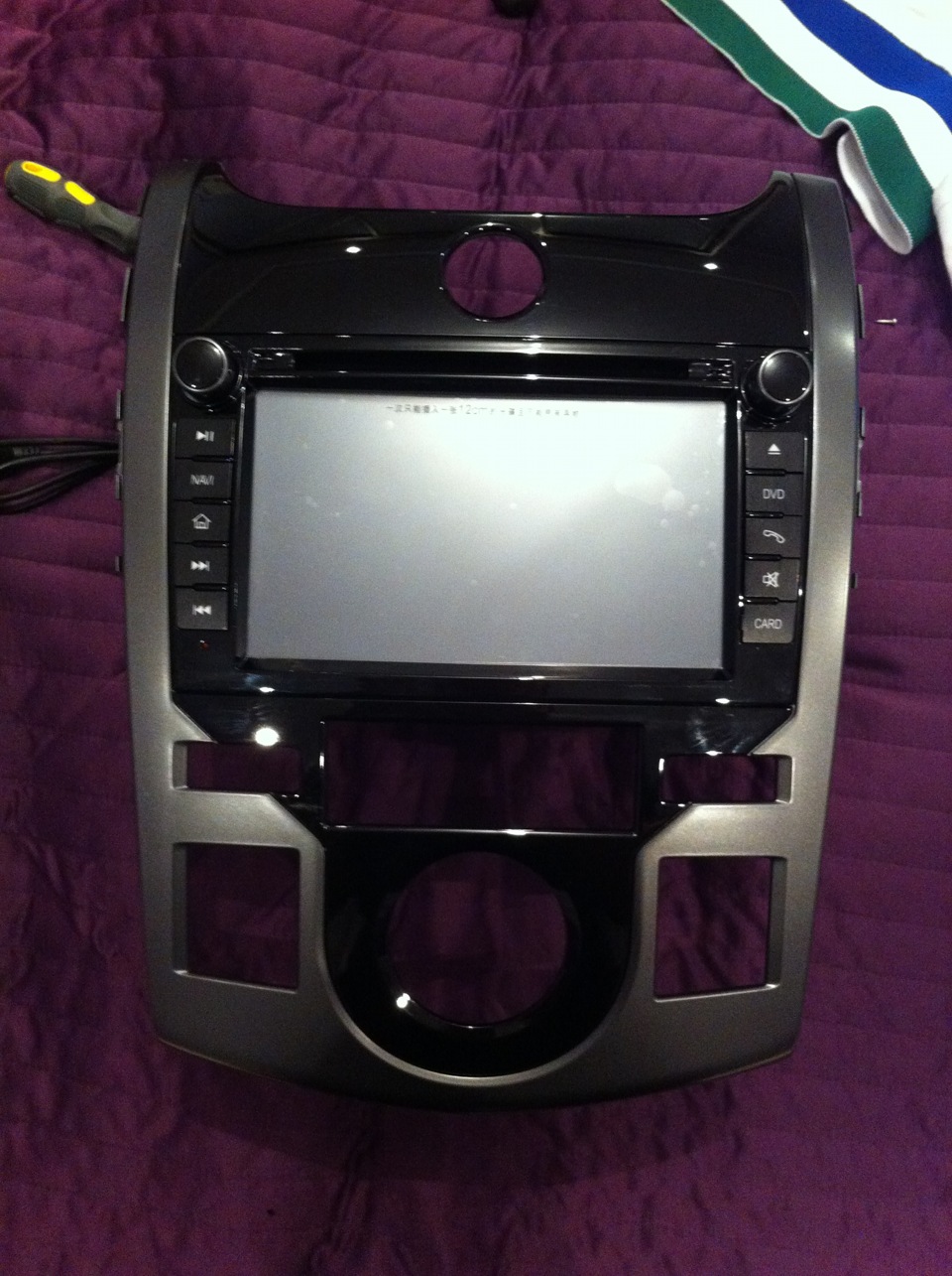

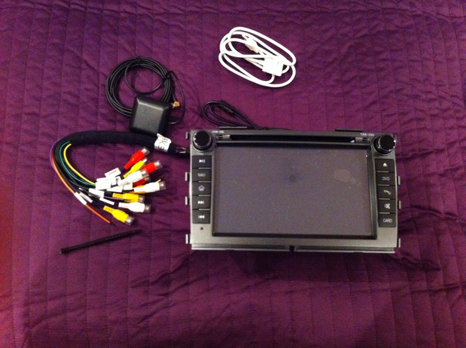

Магнитолу заказывал на ибей. Там же сразу заказал оригинальную переходную 2din рамку. Посылка шла месяц, мучая меня ожиданиями. И вот вернувшись из отпуска я нашёл в своём почтовом ящике извещение с почты, после чего сразу же пошел забирать долгожданный ништячёк :)

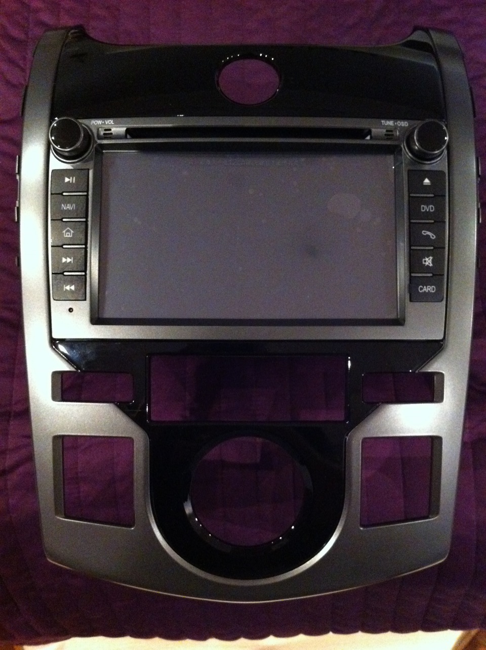

Цвет панели магнитолы, совпадает с цветом рамки. Но мне хотелось сделать всё черное, как в купе.
Аккуратно сняв панельку, я отнёс её к маляру, который красил мне решетку. Нужно было попасть в черный цвет на переходной рамки. Не знаю точно как он её красил, но ему это удалось. Цвет не отличить от оригинала.

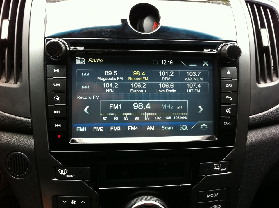

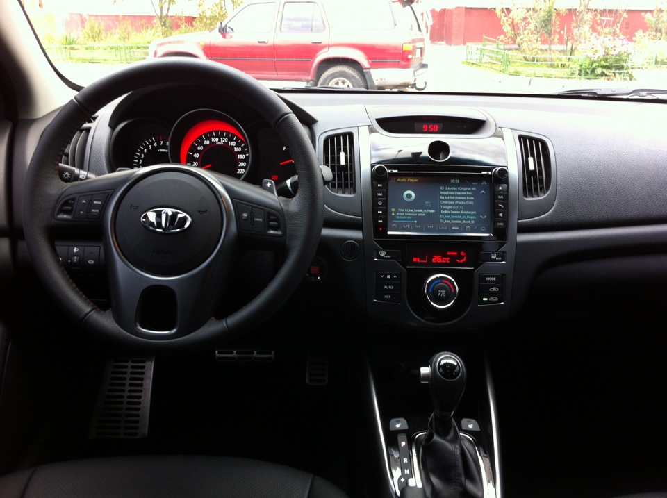

Саму магнитолу мне устанавливали клубном сервисе Dream-Tyres/Avto, за что им отдельное спасибо. Сам устанавливать не решился, т.к. читал что очень трудно снимать воздуховоды и можно что-то сломать. Но когда я смотрел, как это делает мастер за 1 минуту, трудного там ничего не оказалось.
В ходе установки обнаружили, что стандартная кнопка аварийного сигнала не подходит к этой рамке. Пришлось заказывать другую кнопку на ибей, за $14.
Установили все примерно за 1 час. Теперь жду когда придёт камера заднего вида и кнопка аварийки.
Вид в салоне сразу преобразился :)
Ну и выкладываю еще не много фотографий на скорую руку.

как радио работает после установке?
Ловит явно хуже, чем штатная.
