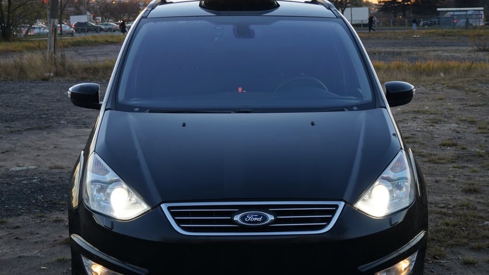

При использовании машины заметил странное поведение связки "штатные парктроники — фантом".
В настоящее время очень сложно пользоваться парктрониками т.к. они показывают далеко не правдивую информацию. За всю историю эксплуатации автомобиля я так и не услышал монотонный писк парктроников, что дальше двигаться запрещено. Какие могут быть варианты решения проблемы?
Поможет ли отключение парктроников от фантома и переключение их таким образов, чтобы отображались на конверсе (нужно прошивать)? Или что-то с фантомом мудрить?

Андрей, как в итоге вышли и положения? У меня точно такая же ситуация, парки через штатную голову были подключены, фантом их подхватил, но отображает не корректно.
Я прошил прошил прошивку от Motral. Вывел индикацию парктроников на конверс. Все работает очень четко. Звук не совсем совпадает, но индикация через конверс очень четкая. До отдельных пищалок пока не дошел.
Я понял, жалко, что у меня конверса нет, меня бы устроила просто звуковая индикация…Спасибо.
Слышал про косяк родных парков с ГУ фантом о некорректной работе между ними.
В штате у передних и задних парков свои динамики, один спереди, один сзади если нет музыки либо они реализованы через родную соню.
Со штатной соней в галакси они согласованы только в плане приглушения и то приходиться делать тише, чтобы услышать.
На моей скромное мнение, самый лучший вариант предложил Jek937 с прошивкой конверса под парки у Мотрала.
Да, конврерс буду шить. Осталось только придумать как звук выводить.
Должны быть возможно штатные пищалки для парков, один в торпеде около конверса. а второй в правой задней стойке.
парктроники доп. установка? ( не завод)
Заводские. Стояла сонька изначально в качестве ГУ. Потом бывший хозяин поставил фантом.
прошей конверс и не парься) а балалайку эту выкинь) ну либо просто отключи работу парктроников через нее
А если я от нее парктроники отключу, куда их подключить, чтобы звук шел, а не только отображение на конверсе?
насколько я знаю звук парков завязан с магнитолой у рестайловых сонек (и скорее всего парк модуля с соответствующей прошивкой), насчет этого лучше спросить у Mortal"а
возможно, можно просто поставить пищалки (новые стоят до 1300к руб) и перепрошить модуль парков(лучше спросить у Mortal)
