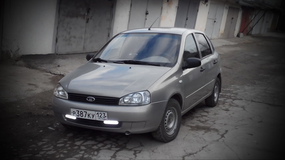

Забрал сегодня. Все хорошо! Заодно посменяли соплививший сальник)
Калина снова в строю!
