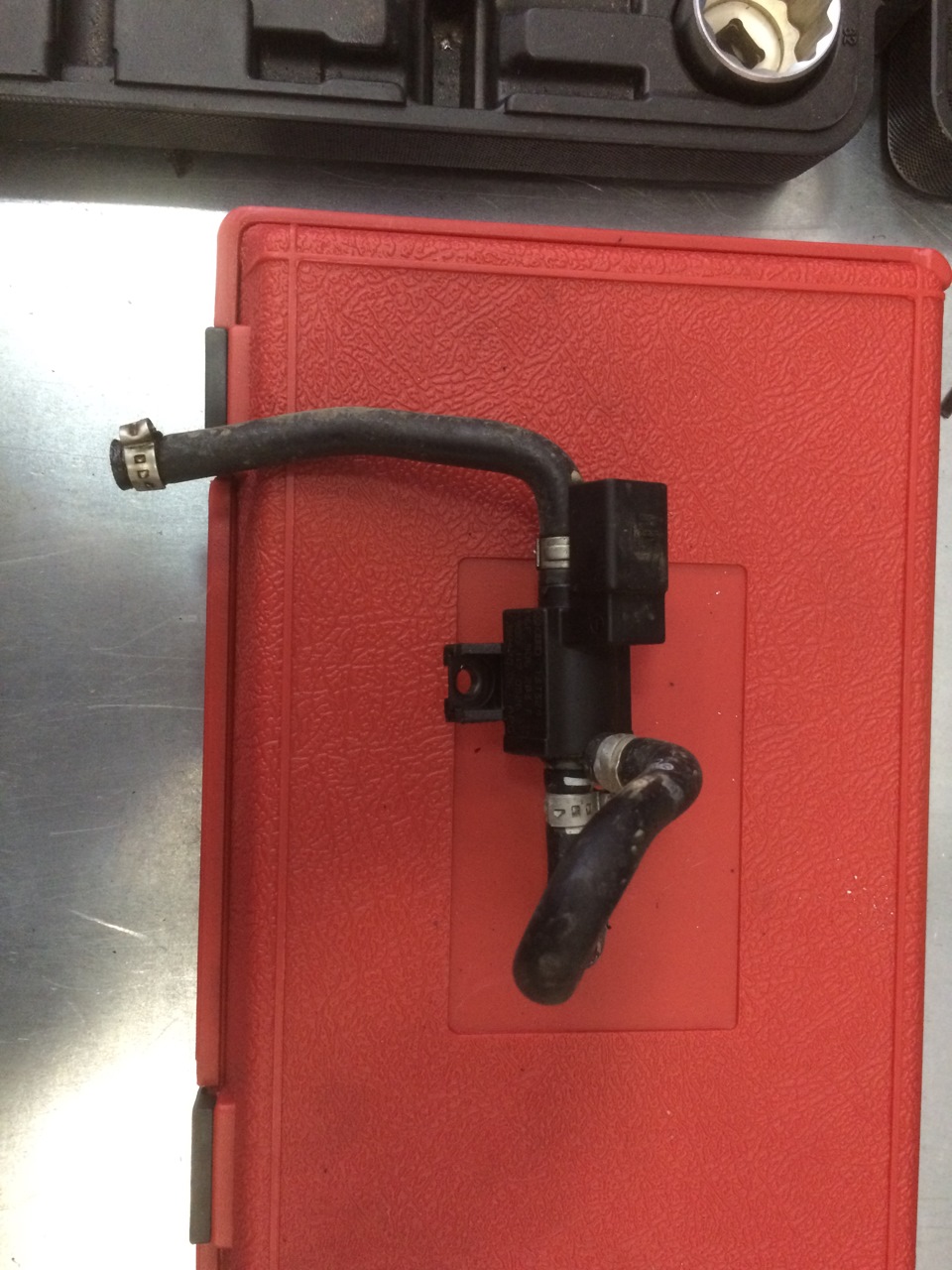

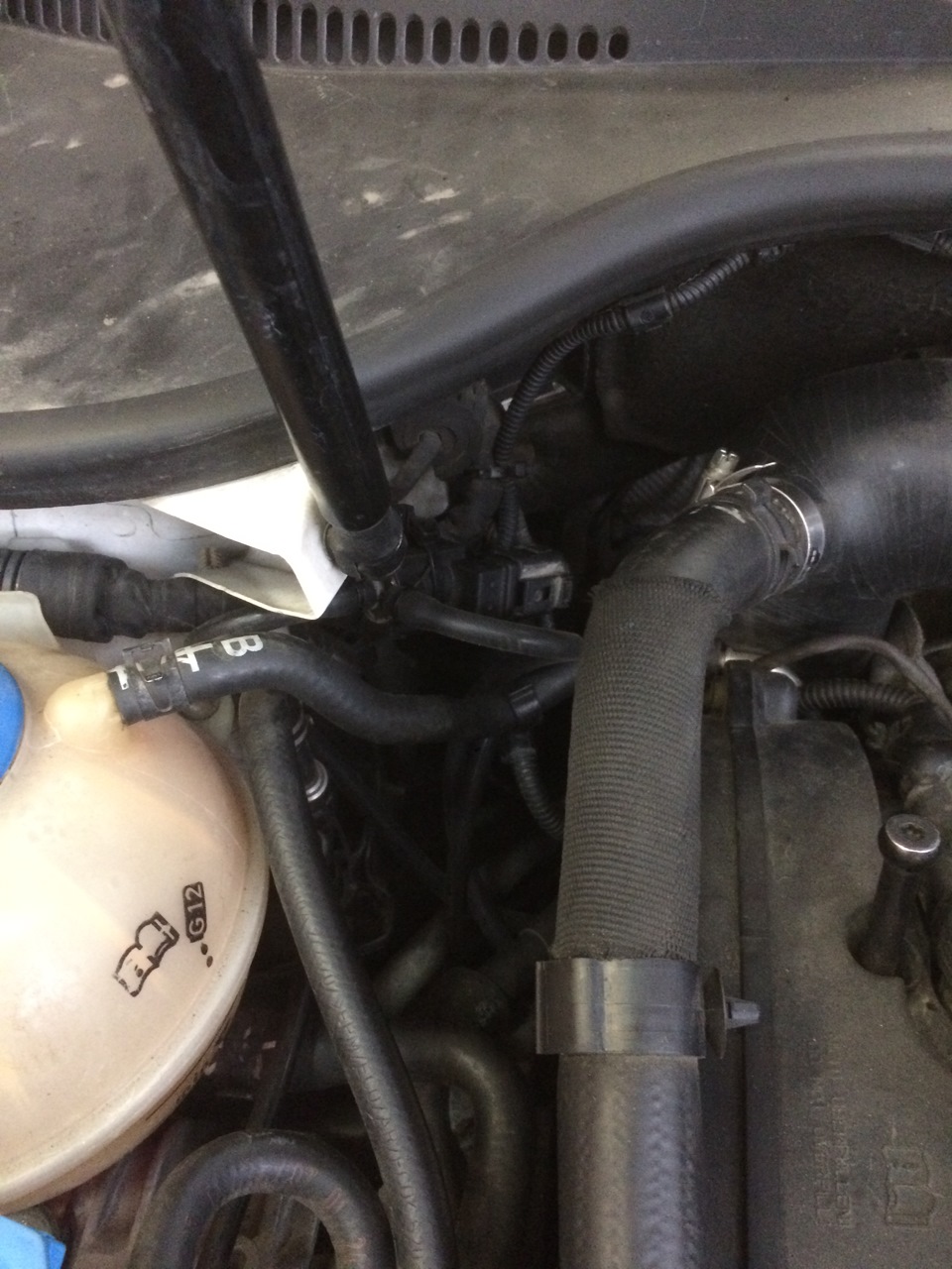

Давно изучал данный вопрос, а именно: перенос клапана N75 от жаркой турбины в более прохладное место. Вот настала свободная минутка, точнее несколько десятков минут;))). Клапан был аккуратно демонтирован.
Ну а потом был аккуратно перенесен в район топливных трубок.
Уверен, что хуже я уж точно не сделал) будем наблюдать. По крайней мере, его теперь можно менять без проблем, не опасаясь что-то отломить, обжечься, изловчиться и прочее…

Длина трубок должна быть минимальной. Иначе меняются его PID характеристики. И того либо недодув либо передув. Вот что он пишет, а я вообще без понятия что за пид
Это все теория
Блин. Опросил сканером, теперь у меня передув, что посоветуешь
Здарова друг. Руководствуясь твоим бортовиком по переносу клапана 75, сделал тоже самое. Но вот беда. Че то человек говорит это влечет за собой толи передув, толи недодув. Как у тебя после переноса. Есть ли какие то непонятки с клапаном?
Привет. Никаких проблем не заметил
Привет. В итоге, по прошествии времени, стоило это вообще делать — переносить N75 или же смысла нет? На работе турбины это коим образом сказалось? Время срабатывания клапана, из-за
большего внутреннего объёма, не увеличилось?
Привет. Переносить или нет — это дело каждого. У меня все работает.
Тоесть к ниже написанному добавить нечего? Ты только увидел плюс от переноса подальше от горячей турбы, да?
Плюс в том, что первое это он не греется, второе легко меняется в случае чего. Это как байпас на турбине. Если ставить резиновый, который лучше пластикового, но на турбине он рано или поздно умрет. Так вот при переносе байпаса к радиатору он работает уже третий год без проблем
Понял. Спасибо.

А какой шланг использовали для переноса? Обычный силикон или армированный? Проводку пришлось удлинять?
Силикон обычный

Т.е просто шланги удлинил?)
именно так
В работе интересно что то изменилось?
Время срабатывания клапана, внутренний объём увеличился же всё таки)
я думаю длина шланга навряд ли тут роль играет. Ведь когда байпас переносят к радиатору ОЖ, ничего же не меняется
Роль байпаса сбросить только лишнее давление из системы, у Р и купры, байпас в стоке перед дросселем)
А это всё таки переключающий клапан, вот и интересно!
это понятно, а в стоке у гти 5 и 6 на турбе. Тут удлинение не метр и не два. а см на 15. Думаю в этом нет ничего страшного. В любом случае ФИС все покажет

и еще хотел сказать, на многих ауди этот клапан вообще на моторе установлен
Т.е тоже шланги длинные?
ну а как ты думаешь? турбина же не на клапанной крышке
Главное если вдруг что не так будет, не забудь написать)))
