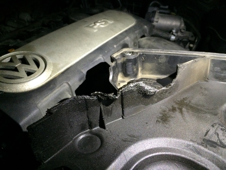

Когда менял пыльник шруса заметил, что ремень генератора печально выглядит.
в очередное воскресенье нашел повод, чтобы поухаживать за машиной.

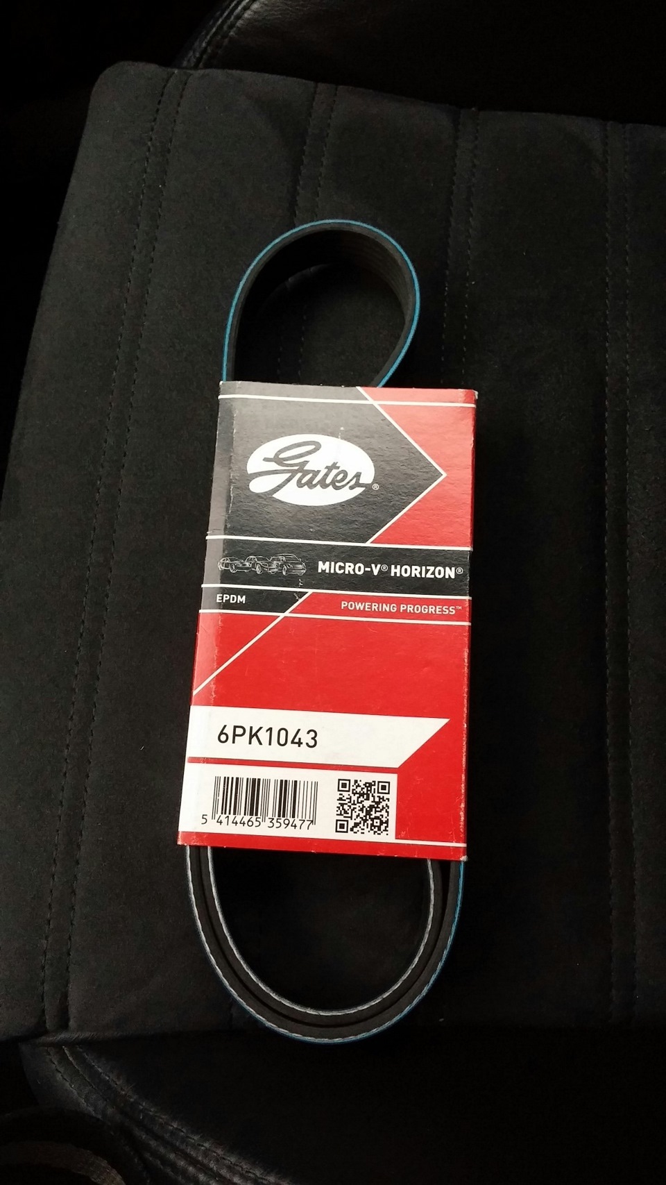

Купил ремень Gates 6 PK 1043 613 руб.
Для двигателей 2.0 FSI BVY 21,34X1042MM
Оригинал VAG 06F 260 849 E
меняется все за 10 минут прямо "из под капота"
Ролик-натяжитель сверху имеет выступ, за который нужно чем-то подцепиться. я использовал металлическую трубу
ролик нужно повернуть по часовой стрелке, что-бы ослабить натяжение ремня.

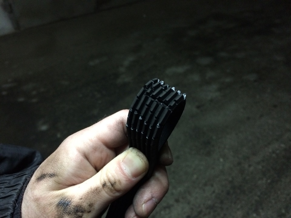

Снимаем ремень и закидываем новый
Старый ремень для визуальной оценки .

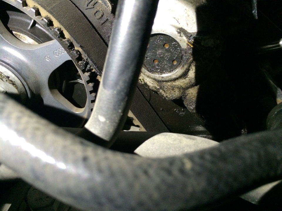

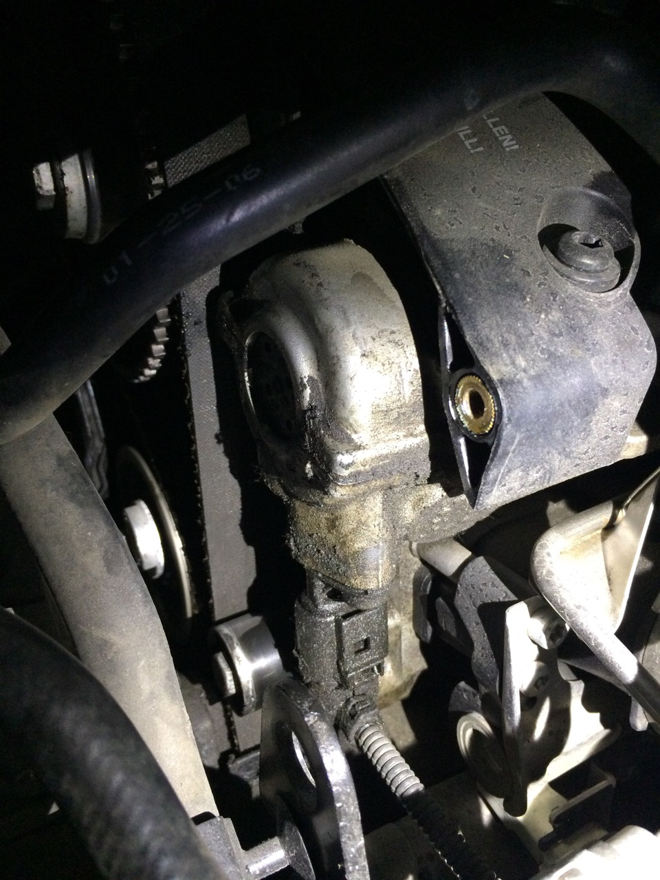

Ради любопытства заглянул под защитный кожух ремня ГРМ, оценить его состояние и увидел подтеки масла, какую-то масляную грязь. Подскажите что это может быть ?
Буду благодарен, если что нибудь посоветуете.

Подскажи ты ремень грм менял (на нашем двигателе ведь установлен ремень, а не цепь) и на скольких тысячах км ты его менял, сколько отвалил за замену вместе с запчастями, и какие каталожные номера запчастей нужны для его замены. У меня пробег 190 т.км ремень генератора менял предыдущий хозяин, а грм нет, теперь ездию и очкую. Набираю опыт к будущему ремонту. Подскажи если не трудно.
грм рекомендуют менять не позже 90000. Я думаю у тебя меняли его уже, вопрос только когда. если не знаешь когда, я бы поменял, собственно у себя так и делаю при покупке машин, даже если хозяин скажет, что менял.

К сожалению с каталожными номерами и по стоимости работ я не подскажу, ремень менял до меня бывший хозяин.

Сальники уже пускают масло
Какой пробег у тебя?сколько уже грм ходит?
Пробег 140 000. Грм ходит двадцать тысяч !
