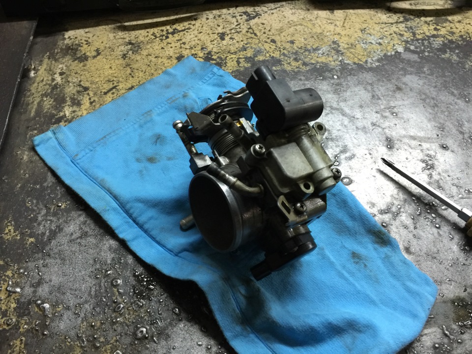

С наступлением холодов машина начала чувствовать себя плохо:
— регулярно глохнуть по утрам при попытке завестись
— по двигателю пошла сильная вибрация
— холостые обороты начали дергаться
— начала "попинываться" коробка
Внутренний голос подсказал начать с дроссельной заслонки и клапана холостого хода. Помогло! Теперь снова заводится с пол-оборота.
Делал по этой вот записи: www.drive2.ru/l/1332855/

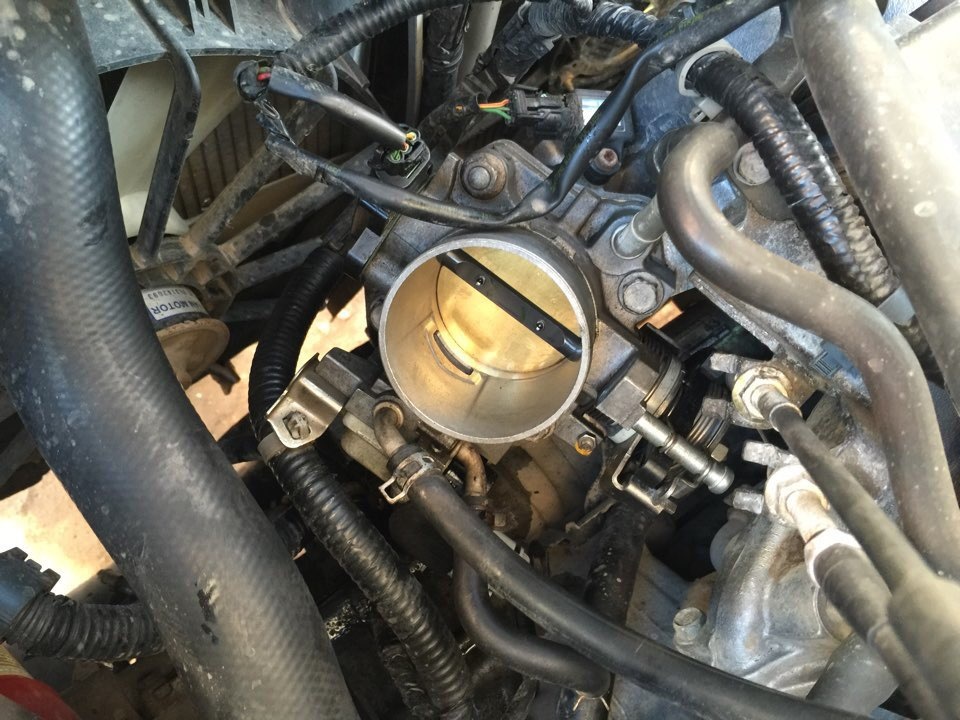

Заслонку надо снять, тогда можно будет открутить снизу клапан. Чистили спец. жидкостью для очистки карбюратора, бензином под давлением и ветошью.

А дроссельная заслонка электронная?
Нет, на самой заслонке тросик. А вот у клапана хх есть отдельная дырочка сбоку (видна на последнем фото). Она, по всей видимости, электронная.
Вот с электронной как быть?.., если клеммы с аккумулятора скинуть, в принципе ничего сбиться не должно…, наверное…
Это хорошо, когда чисто.))) Может и расход топлива немного поменьше станет?)))
Уж наверняка :)
Двигатель ровнее стал работать.
а прокладка датчика ХХ такая же, как у сивика?
да, они идентичны.
